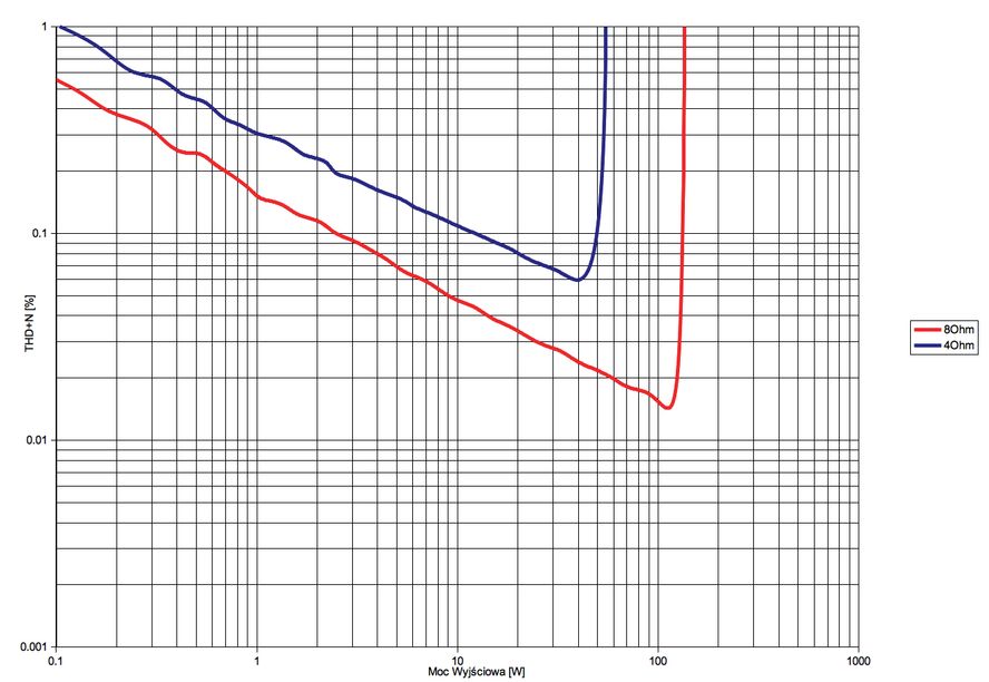

Γενικά αξίζει να πας στον denon h2500 πάντως. Σκέψου το και ζύγισε το.
The difference is miniscule
Αυτό είναι του 1400H
Και αυτό του 2500Η
Υπό συνθήκες οικονομίας είναι καλύτερα να πάει στον φθηνότερο για να έχει "αέρα" το budget σε καλύτερα ηχεία, αγορά καλωδίων που ενδεχομένως δεν έχει υπολογίσει κλπ.

Όντως, με μια καλύτερη ματιά, η κύρια ουσιαστική διαφορά τους είναι ότι ο 2500 έχει preouts για τα front. Λογικά στην περίπτωση αυτή δε θα χρειαστούν.
Το ουσιαστικό βήμα πάνω είναι ο 3500 με το earc το audyssey xt32, το πλήρες preout και τις δύο ανεξάρτητες εξόδους για sub.

Νομίζω ότι δεν έχει καθόλου pre-out ο 2500 για τα front. Pre-out έχει για τη δεύτερη ζώνη και αναφέρεται έτσι γιατί μπορείς να έχεις από εκεί fix ή variable volume.
Το ουσιαστικό πλεονέκτημα που βλέπω εγώ είναι η δεύτερη έξοδος HDMI σε περίπτωση που στον ίδιο χώρο έχεις και προβολέα, για να γλυτώνεις τα βάλε βγάλε.
EDIT: και οι φίλοι μου από την Ιαπωνία που λένε ότι έχει λίγο μεγαλύτερους πυκνωτές.
