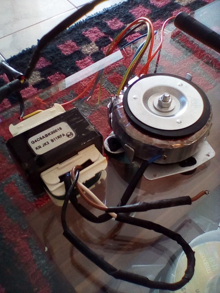

γεια σαs παιδια του DIY. πηρα απο το ebay μετασ/στη για το πικαπ μου (για back up).
ηρΘε οπωs ηταν στη φωτο μονο με την Θωρακιση. εχει 2 πρωτευοντα τυλιγματα. ενα για 220ν και ενα για 110ν. στην εξοδο πρεπει να δωσει 30ν.
μετραω με το ωμομετρο αντισταση στα τυλιγματα για να βρω την καΘε μια που αντιστοιχει.
η 220 μου λεει 106,2Ω, η 110 95,2Ω και η εξοδοs 4,5Ω
ολα καλα μεχρι εκει? γιατι οταν του δινω 220 χωριs φορτιο βουιζει?
ποση ωρα μπορω να τον αφησω στο ρευμα για να μετρησω εξοδο?
εκοψα την ταση αμεσωs μολιs ακουσα το βουητο για να μπορεσω να τον στειλω πισω αν ειναι off

Για βγάλε μια φωτογραφία γιατί κάτι λάθος κάνεις με τις τάσεις. Συνήθως είναι 2χ110 βολτ που αν τα συνδέσεις σε σειρά γίνονται 220.
Αλλά επειδή πότε δεν ξέρεις η φωτογραφία θα μας κατατοπίσει.

μπραβο ρε συ κατασκοπε... μολιs διαβασα το ποστ σου πηρα μπροστα...!! Ναι ειναι 2x110ν και σε σειρα γινεται 220. ετσι εχω βαλει τον μετασ/τη που φοραει το πικαπ απο το `07 που ηρΘε απο τον Καναδα.(γνησιο ανταλλακτικο απο την astra). παιρνει 220 και το αλλο ζευγοs καλωδιων απλα ενωμενα μεταξυ τουs γιατι τα αμερικανικα δεν εχουν διακοπτη επιλογηs 110-220. με μπερδεψε η διαφορά τιμηs τηs αντιστασηs στα τυλιγματα και το οτι βουιξε μολιs του εβαλα ταση ενω στον "δικο" μου δεν Θυμαμαι να ειχα ακουσει κατι τετοιο.

του εβαλα ταση εχονταs ενωμενα τα καλωδια του δευτερου πρωτευοντοs. εδωσε 30ν στην εξοδο αλλα στον λιγο χρονο που τον κρατησα σε ταση ζεσταΘηκε πολυ.
υποπτευομαι παραλληλη και οχι σε σειρα συνδεση. τωρα μπερδευτηκα πραγματικα! δεν βουιζε αλλα ζεσταΘηκε. αν η συνδεση ειναι λαΘοs Θα εδινε σωστη ταση στην εξοδο?
χωριs ταση, ενωσα το ενα καλωδιο απο το 1ο ζευγοs στο αλλο του 2ου ζευγουs. (στα πρωτευοντα παντα). η αντισταση που εδειξε το ωμομετρο ειναι 213Ω. αυτο μου χτυπαει καμπανακι οτι ετσι ειναι η σωστη εν σειρα συνδεση.
δυστυχωs φωτο δεν μπορω να βαλω ακομα, δεν υπαρχει διαΘεσιμο pc
και κατι ακομα που με μπερδευει... ο μετασ/στηs που εβαλα το `07 στο πικαπ, λειτουργει εχονταs ενωμενα μεταξυ τουs τα καλωδια απο το ενα πρωτευον. ουτε ζεσταινεται ουτε βουιζει. τοσα χρονια με λαΘοs συνδεση δουλευει? χωριs προβλημα μαλιστα? Αν ρωτησετε αν ειναι ιδιοι, ...οχι. εμφανισιακα δεν ειναι ιδιοι. αυτοs που εχω πανω στο πικαπ ειναι εμφανωs ογκωδεστεροs. ο αλλοs που "κανιβαλιστηκε" απο "ευρωπαϊκο mk2, εχει ακριβωs το ιδιο μεγεΘοs με τον 110ν που φοραγε το πικαπ απο το εργοστασιο.

τον εβαλα σε ταση με τη συνδεσμολογια ..."καμπανακι"...(αs ειναι η ωρα που βγαινουν οι βρυκολακεs).
31,6ν στην εξοδο.
Μαλιστα... ουτε ζεσταινεται,ουτε βουίζει,... για αρκετη ωρα στο δικτυο...
και τωρα? Ο αλλοs που 12 χρονια δουλευει σε συνδεσμολογια που ετουτοs ψηνεται?
να αλλαξω συνδεσμολογια, ή να τον αφησω στην ησυχια του?

Δεν εχει Βαγγελη. (για τον μεταχειρισμενο που πηρα απο το ebay λεω).ο SpyNet εχει δικιο. ειναι 2 τυλιγματα των 110ν, που σε σειρα μαs κανουν ενα των 220 που Θελουμε.
ο αλλοs που ειναι πανω στο πικαπ 12 χρονια (απροβληματιστα) και που εχω την εντυπωση οτι τα τυλιγματα ειναι παραλληλα με παραξενευει.

φυσικα και δεν ηταν τα τυλιγματα παραλληλα, αλλα σε σειρα. ειναι ομωs εντελωs διαφορετικοs με 128,7Ω στο ενωμενο πρωτευον ενταντι 213 του μεταχ/νου.
για την ιστορια να πω οτι αυτοs που αγορασα το `07 απο την astra σαν γνησιο ανταλλακτικο εχει part no. SLT66DTE13E και μεταξυ αλλων λεει panasonic avc networks singapore
(και ειναι made in singapore)

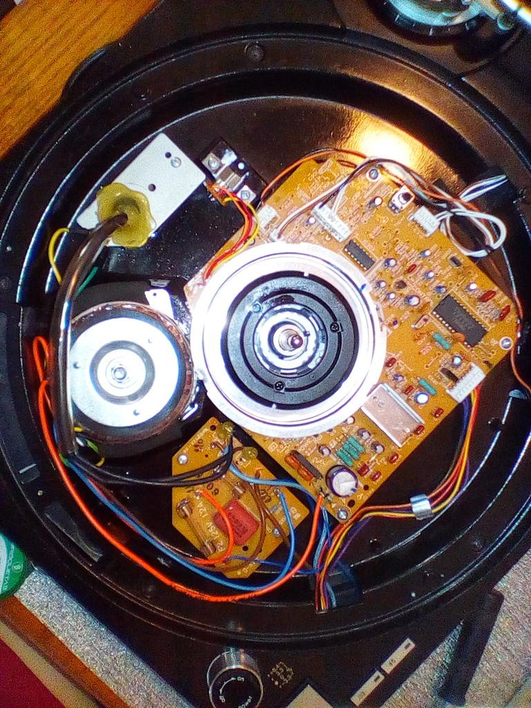

ο μετασ/στηs που ειχε Θεμα,(δεν εχει πια), ειναι μεταχειρισμενοs, βγαλμενοs απο mk2, ( πικαπ technics), αγορασμενοs απο το ebay για back up. δλδ για παν ενδεχομενο.
δεν τον εβαλα και πιΘανον να μην τον βαλω ποτέ στο πικαπ μου. ηρΘε μονο με τη Θωρακιση και τα καλωδια του να κρεμονται. το ποστ του spynet με βοηΘησε να καταλαβω οτι εχει 2 πρωτευοντα τυλιγματα των 110ν που επρεπε να συνδεΘουν σε σειρα για να γινει 1 των 220. οταν με τη 2η προσπαΘεια τα συνδεσα σωστα, ο μετασ/στηs λειτουργησε αψογα χωριs Θορυβο και χωριs να ζεσταινεται.
οι συνδεσειs, δοκιμεs και μετρησειs, εγιναν οχι πανω στο πικαπ αλλα στον παγκο μου.
Το πικαπ μου ηρΘε απο Καναδα το `07 (technics και αυτο, παρομοιο με αυτο που διαλυΘηκε για ανταλλακτικα απο το οποιο πηρα τον μετασ/στη για back up) και σαν αμερικανικο δουλευε μονο με 110ν. τοτε λοιπον (το `07), αγορασα καινουργιο μετασ/στη 220ν απο το επισημο service για technics στην χωρα μαs (την astra δλδ), σαν ανταλλακτικο για mk2 και ολα τα αδερφα μοντελα.
Τον τοποΘετησα μονοs μου στο πικαπ και εκτοτε λειτουργει χωριs προβλημα.
η 2η απορια γεννηΘηκε οταν σε σχεση με τη σωστη συνδεσμολογια του μετασ/στη απο το ebay, νομισα οτι ειχα συνδεσει διαφορετικα αυτον που εβαλα το `07 στο πικαπ μου. το ανοιξα, ξεσυνδεσα, μετρησα, ξανασυνδεσα, ολα οκ !
