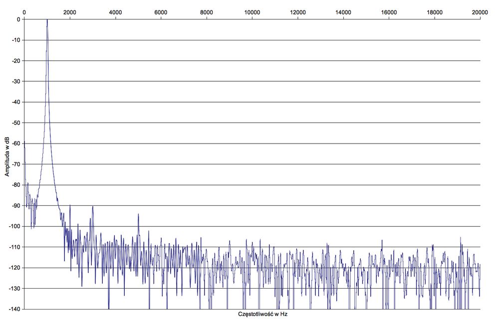

Αρμονική παραμόρφωση SR6013

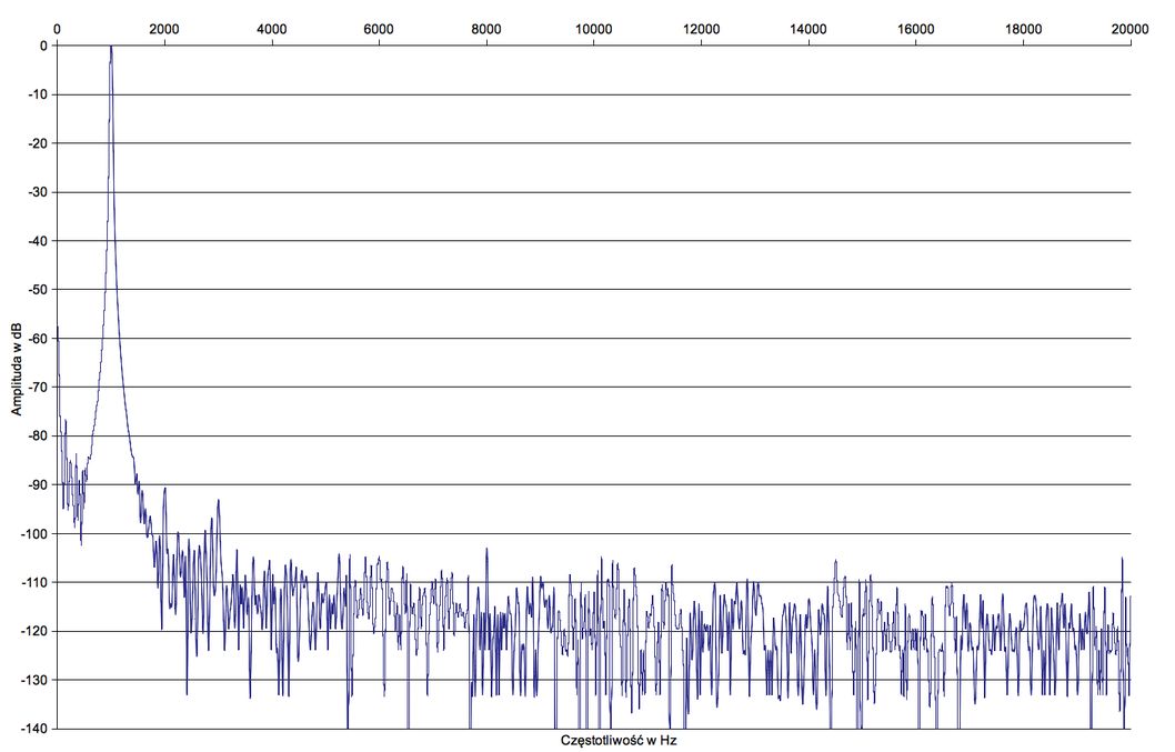

Αρμονική παραμόρφωση AVR-X4500H
Στις μετρήσεις ισχύος, ένα κλικ μικροδιαφορές εδώ κι εκεί υπέρ του ενός ή του άλλου υπάρχουν, της τάξεως των 2W αναλόγως φορτίου, δηλ. αριθμός καναλιών και αντίστασης.
Αν δεν μας ενδιαφέρει δηλαδή Auro 3D και το ψυχολογικό θέμα της μικρής οθόνης πάμε καρφί σε 6013 για οικονομία.
