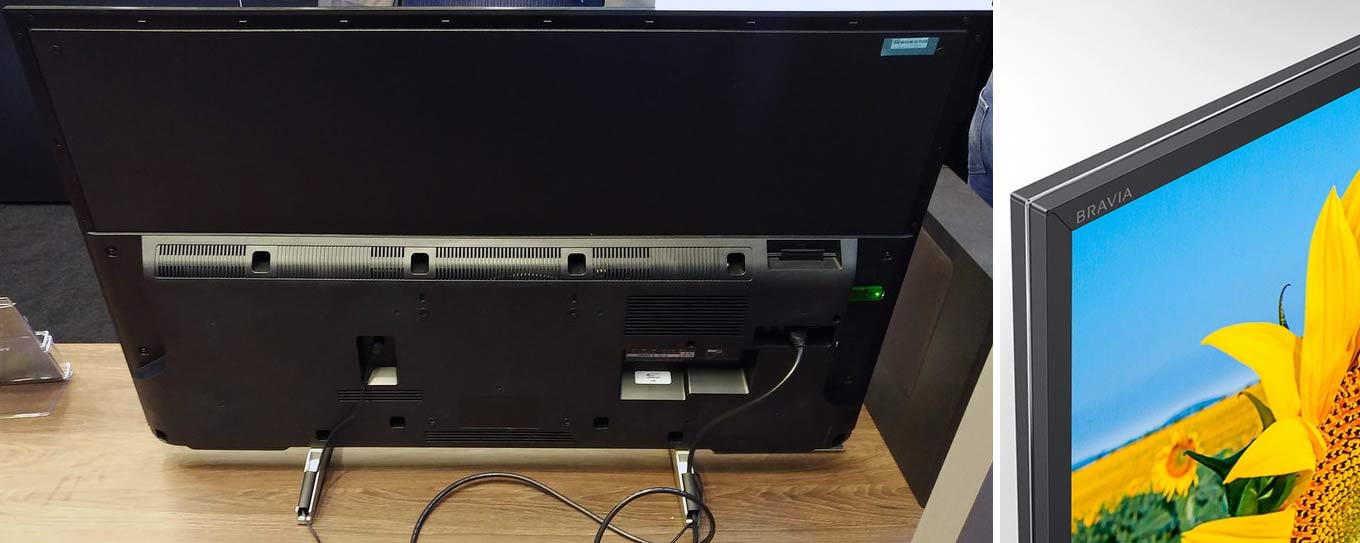

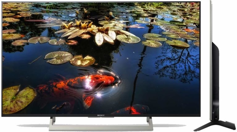

Sony KD XF8096 : QFHD (aka UHD,3840 x 2160) LCD,50/60Hz panel + αναβόσβησμα του οπίσθιου φωτισμού,4K X-Reality PRO,WCG (aka Triluminos Display),HDR10,HLG,Android tv 7.0 (Nougat),DVB-T2 HD (H.265/HEVC),DVB-S2 (δορυφ. δεκτ.),
43"/49"/55" : IPS panel by LG Display (RGB - vertical stripe) ,Edge LED backlight,
43",49":εξωτερικό τροφοδοτικό

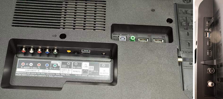

Συνδεσιμότητα:
HDMI input x4 (η μια έχει ARC)
USB x3 (μια USB 3.0)
Analog Audio Out 3.5mm x1 (έξοδος ακουστικών/ active subwoofer)
Digital Optical Audio Out x1
Bluetooth 4.1: για σύνδεση keyboard/mouse/gamepad,δεν υποστηρίζει A2DP.
Προηγμένη λειτουργία εγγραφής βίντεο PVR : Yes
Composite input (AV) / Component input (Y / Pb / Pr) : Yes / Yes
Βασική διαχείριση καλωδίων : Ναι
Υποστήριξη DTS/DivX : Ναι
Wi-Fi 802.11 a/b/g/n/ac
Remote control με φωνητικό έλεγχο και με συντόμευση για Google Play & Netflix.
χωρίς τις υποδοχές RS-232C και IR blaster.
