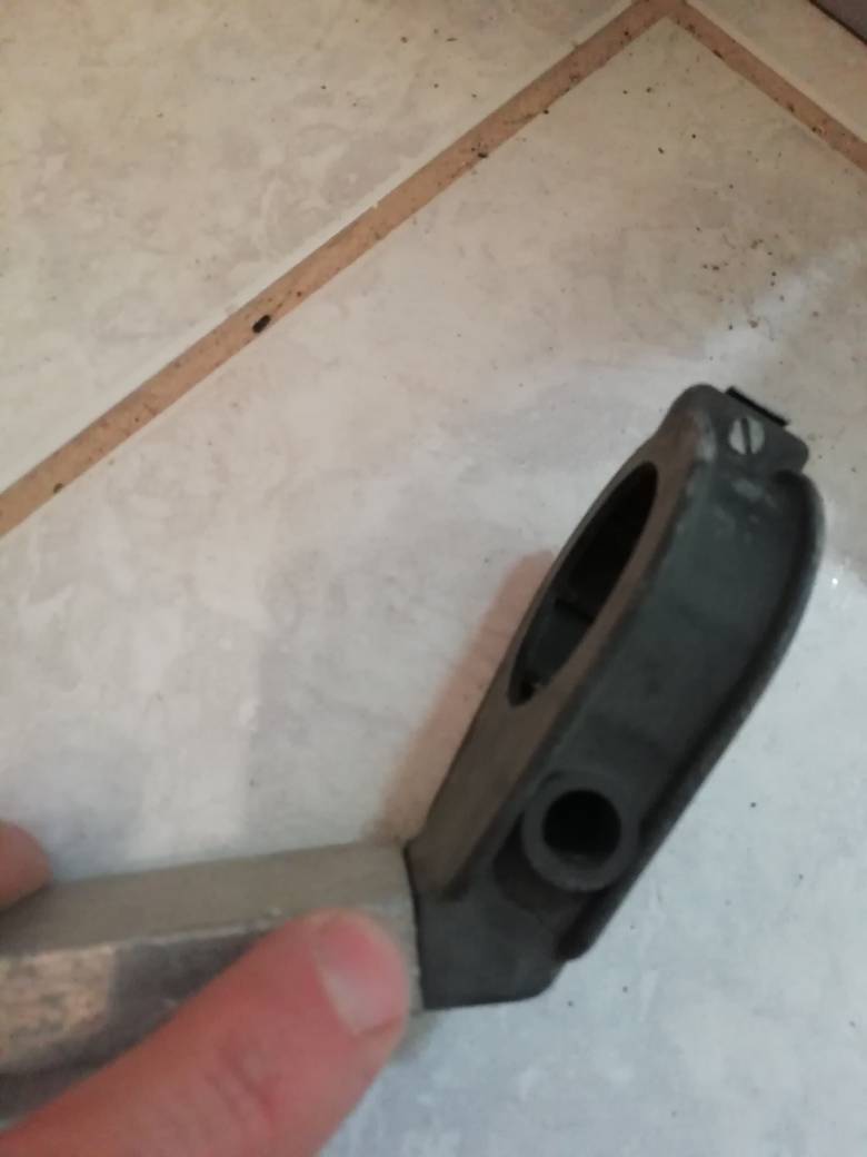

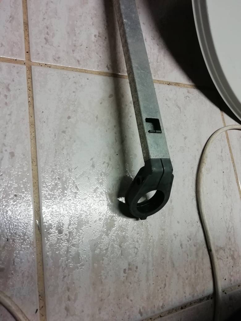

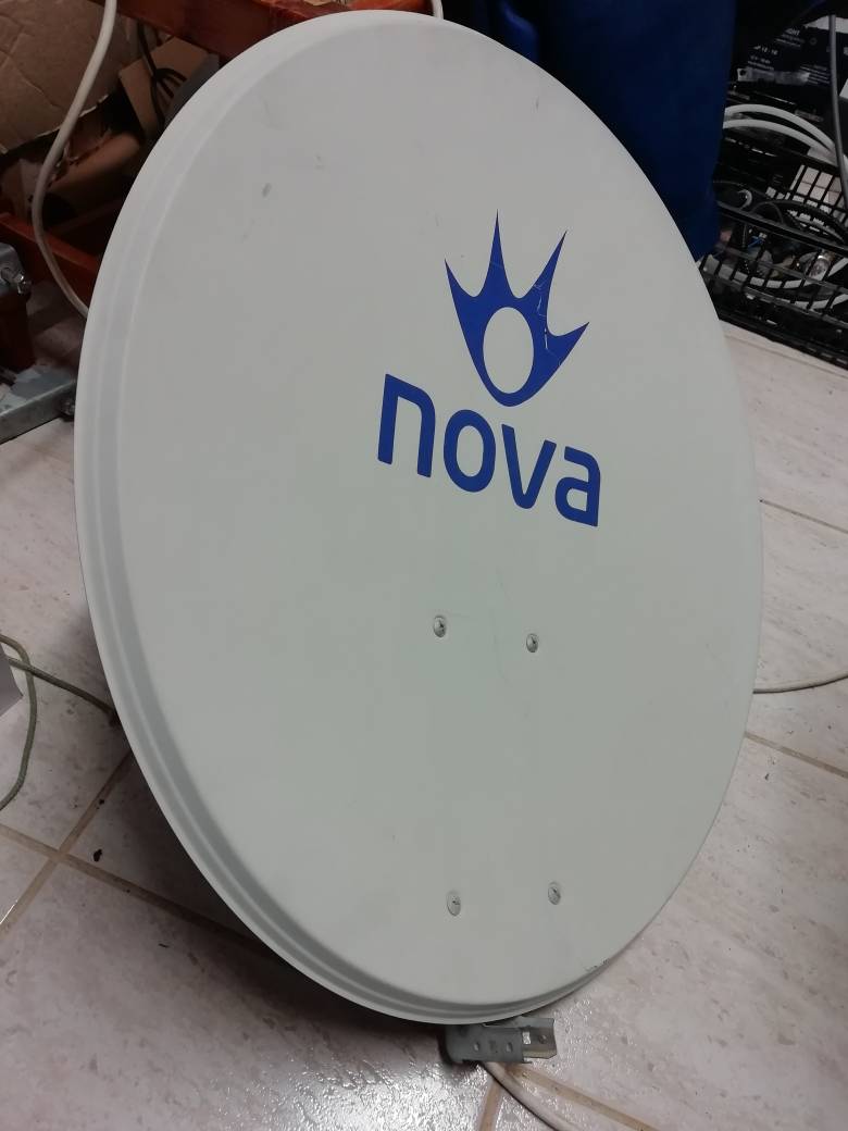

Έχω το κάτωθι πιάτο χωρίς το μπράτσο. Μήπως ξέρει κάποιος να μου πει το μήκος του μπράτσου για να φτιάξω ένα νέο στο χέρι. Έχω ένα που έχει περισσέψει από 80αρι πιάτο.
Σίγουρα θα είναι μικρότερο σε μήκος αλλά πόσο?
Αναλογικά πάει?

Για το συγκεκριμένο πιάτο, η γι αυτό που δίνει η Νόβα αν το προτιμάς είναι 55CM
Να ενημερώσω ότι είναι 45cm και όχι 55 που είναι για το 80άρι πιάτο
(Βρήκα κάποιον που το έχει τελικά και το μέτρησα)
Sent from my SM-A520F using Tapatalk
bykrie
Πρόεδρος Δ.Σ.
Εγώ μπερδεύτηκα, σύμφωνα με τον τίτλο του νήματος έχεις 60αρι πιάτο.
Εγώ σου απάντησα, για 80αρι πιάτο νομίζοντας οτι ρωτάς για 80αρι που όντος είναι 55cm.
Σόρι για το λάθος
