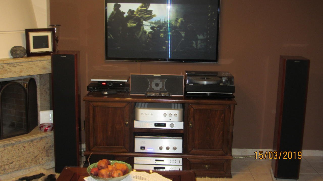

Φίλε Λάκης,από την αρχή του θέματος είπα πως ο χώρος μου δεν είναι σωστός για στήσιμο του συστήματος,δυστυχώς όμως αυτός είναι και προσπαθώ τραβώντας τον από τα μαλλιά να κάνω ότι μπορώ.Δεν υπάρχει χώρος μέσα στον χώρο μου άλλος που μπορούν να πάνε.Ίσως είναι υπερβολικό είπαμε για τον χώρο όλο γενικά το σύστημα αλλά μου αρέσει τι να κάνω.Έστω και έτσι είναι το μικρόβιο νομίζω καταλαβαίνεις.Στέλνω μερικές φωτό για του λόγου το αληθές.Κάθε καλόπιστη κριτική ευπρόσδεκτη,ξέρω και καταλαβαίνω γιαυτό λέω ευπρόσδεκτη.IMG_3381.jpgIMG_3381.jpgIMG_3374.jpgIMG_3373.jpgIMG_3370.jpg

Πάντα καλοπροαίρεται...επειδή οι περισσότεροι 'συγκατοικούμε' (με τις αντίστοιχες υποχωρήσεις), αλλά όσο ταίριασμα ηχείου/ενισχυτή και να υπάρχει,όσο controlled χαμηλό και να βγαίνει,η θέση του αριστερού ηχείου θα 'μουντζουρώνει' το αποτέλασμα...δύσκολη πραγματικά θέση.

φιλε romek, να ρωτησω.. τα ντουλαπια και τα συρταρια στο επιπλο ειναι ερμητικα γεματα με πραγματα ή εχουν κενο χωρο?

και παμε τωρα στο δια ταυτα... βγαλε απο τιs οπεs των ηχειων οτι εχειs βαλει! υπαρχουν εγχωμα ηχοαπορροφητικα που δεν Θα χαλασουν την αισΘητικη πισω απο τα ηχεια και το επιπλο.
ικανου παχουs να`ναι. φαντασου ενα αναποδο Π κατα μηκοs του τοιχου οπου οι καΘετεs πλευρεs Θα ειναι πισω απο καΘε ηχειο και Θα φτανουν σε υψοs το υψοs του ηχειου.
φτηνα δεν ειναι- μη τρομαξειs, αλλα αλλη λυση για μενα δεν υπαρχει. η οριζοντια πλευρα στο υψοs του επιπλου.
εγω αυτα Θα`κανα.
ΥΓ ο χωροs σου ομολογω εχει πιο πολλα προβληματα απο τον δικο μου

O 9200 δε ζεσταίνεται εκεί που τον έχεις τοποθετημένο? Τα ηχεία δεν είναι σωστά τοποθετημένα από τον πίσω τοίχο. Το τζάκι επηρεάζει αρνητικά το αριστερό ηχείο. Προσπάθησε να βρεις καλύτερη θέση να τα βάλεις. Αγόρασε ένα ρακ. Τα ντουλάπια δεν είναι ό,τι καλύτερο.
