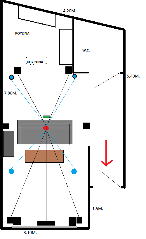

και ενα σχεδιακι του χωρου. η προβληματικη πορτα ειναι αυτη με το κοκκινο βελος.

από το layout και μόνο, πρέπει να σου πω μπράβο. Την έσκισες τη γάτα!
Τώρα για την πόρτα, έχεις μιλήσει με κανένα επαγγελματία να σου προτείνει κάποια άλλη πόρτα σε νέο κάσωμα?
με παθητικές παρεμβάσεις το να λύσεις αυτό το θέμα μου φαντάζει προσωπικά πολύ haphazard. Αλλά σίγουρα θα χρειαζόταν σοβαρές βαρβάτες μπασοπαγίδες στο χώρο και κυρίως στο διάδρομο και όχι φύλλα αφρού πάνω στην πόρτα.
με τη βοήθεια του φόρουμ μόνο...
αλλαγή πόρτας σκεφτόμουν σαν τελευταια επιλογη. εχω δει στουντιο με διπλες πορτες, αλλα ξεφευγει το κοστος...
υπαρχει καποιο υλικο να κολλησω πανω στην πορτα που εχει ηχο - απορροφητικες ιδιοτητες, και που θα κανει την πορτα ποιο στιβαρη;
πανακριβες ειναι και οι ετοιμες μπασοπαγιδες. ψαχνω για diy αλλα και παλι δεν ξερω που πρεπει να μπουν. στο διαδρομο;
στις γωνιες; πανω στην πορτα;
στη θεση ακροασης το μπασο δεν ειναι υπερβολικο, για τα γουστα μου. στο διαδρομακι ομως ειναι σαν να εισαι μεσα σε τυμπανο που το χτυπανε...
