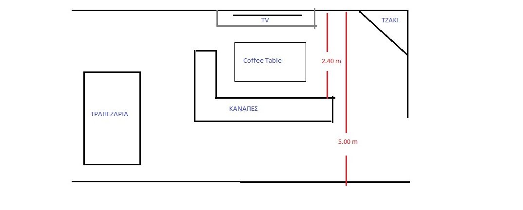

Θα ανεβάσω το απόγευμα ένα πρόχειρο σχέδιο το χώρου.

Ανεβαζω το προχειρο σχεδιο του χωρου. Αν θελετε καποια διευκρινηση μου λετε. Δεν ειναι παντως κατι φοβερο.

Άρα λες ας πούμε να ξεκινήσεις με έναν καλό ενισχυτή, πχ Marantz SR7013 και ένα ζευγάρι ηχεία δαπέδου όπως τα KEF Q750 και στη συνέχεια να προσθέτεις από την ίδια σειρά μέχρι να φτάσεις να έχεις Dolby Atmos ας πούμε; Μια και έχουν ηχείο για να μπει επάνω στα ήδη υπάρχοντα, στον τοίχο ή στην οροφή για atmos έλεγα.
Ή πας σε κάτι πιο ακριβό; Ή σε κάτι πιο οικονομικό, για αρχή.
Γιατί ούτε αυτά είναι Hi-End εδώ που τα λέμε... .

Τα ls50 με πολυκάναλο marantz τα έχεις ακούσει Λεωνίδα? Δικαιολογούν τα λεφτά τους σε σχέση με τη σειρά Q? Έχω την εντύπωση βάσει και του σχεδίου ότι θα αποτελούσαν πολύ καλή επιλογή για το φίλο αφού αν μπουν τα ηχεία σε βάσεις όπως τους πρέπει, το τρίγωνο που θα προκύψει θα είναι οριακά εκεί στα 2 μέτρα.
Mε δικάναλο Marantz τα έχω ακούσει. Στη σειρά Q θα επέμεινα πάντως για τους λόγους ανάπτυξης του setup αργότερα όταν με το καλό θα βάλει atmos, γιατί θα βάλει είμαι σίγουρος. Είτε upfiring είτε height είτε ceiling.
Αλλά και για λόγους δυνατότητας πρόσληψης ισχύος όταν θα παίζουν σαν front με ή χωρίς sub. Δεν λέει να πηγαίνουν με τους ατμούς του SR7013 για παράδειγμα.

Δεν έχει σημασία, θα βάλεις κανάλια όπου μπορείς.
Αλήθεια όταν λες ψηλοτάβανο, πόσο ψηλοτάβανο εννοείς;

Το σπιτι παιδια το νοικιαζω κ μαλλον δεν με περνει για πολλες μοντες.. και το καναλι για να πω τη αληθεια δεν μου αρεσει οπτικα..
Ειναι ψιλοταβανο.. βασικα μεζονετα με εσωτερικο "μπαλκονι" ας πουμε κ στο σημειο που ειναι το σαλονι ειναι ανοιχτο απο πανω κ βλεπεις την στεγη.. (αααν καταλαβατε).
Νομιζω παμε καλυτερα για ενισχυτη av, σαμπ κ 2 μπροστινα ηχεια για να δεσουν με τη af8 και βλεπουμε.. μπορει μεχρι να ολοκληρωθει το προτζεκτ να εχω αλλαξει σπιτι και να εχω ..ταβανι λολ..

Για να μην μπερδεύεσαι και καλά κάνεις, και σύμφωνα με το χώρο σου θα χρειαστείς για έναν ενισχυτή με ισχύ και καθαρό ήχο κάτι σαν τον Marantz SR5013 και ηχεία τα S55e και σιγά σιγά να χτίσεις γύρω του. Μπορείς βέβαια να κάνεις οικονομία και να δεις τα S50e, η σειρά αυτή λόγω powerport αποδίδει καλά ακόμα και στα μικρότερα μοντέλα της και έχει μπάσο ενώ όλη η σειρά έχει εξαιρετικά καθαρό ήχο για την κατηγορία τιμής της.
Θα μπορούσε άραγε να πάει ανάποδα κάπως; Δηλαδή για οικονομία έναν Denon 2500H και τα S55e για τα δύο εμπρός; Η γνώμη μου είναι ότι θα μπορούσε ωστόσο δεν θα έχεις το ίδιο καθαρό ήχο και στη συνέχεια όταν θα το στήσεις με περισσότερα ηχεία, ούτε την ίδια ισχύ.
Έχουν αρκετή διαφορά τόσο στα τελικά στάδια ο SR5013 με τον X2500H όσο και στην προενίσχυση λόγω HDAM του πρώτου.
