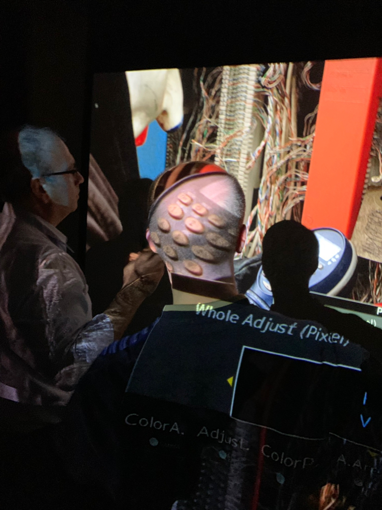

Edit: ξέχασα να γράψω ότι μαζι μας ήταν και ο PanMan :p
...μα μπορούμε να διακρίνουμε την ασκητική, πλην άκρως γοητευτική μορφή του, τέρμα στον καναπέ ...

Επιπλέον, ο 500ρης είχε καλύτερη σύγκλιση από τον συγκεκριμένο 7900 οποτε είχε ένα ελαφρύ προβάδισμα στην ευκρίνεια (αν και αυτό διορθώνεται-ευτυχώς).
