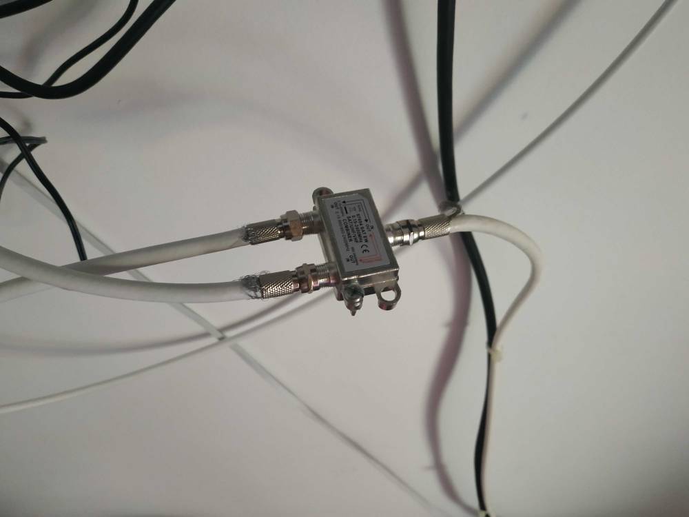

Καλησπέρα σας . επειδή έχω ενα παρόμοιο πρόβλημα για να μην ανοίγω άλλο . ήρθε τεχνικός απο την νοβα κια εγκατέστησε το πιάτο . έβαλε το combiner πανω στην κεραιά και κάτω . ολα έπαιζαν μια χαρα . είτε τα ψηφιακα στην tv και η νοβα . ξαφνικα το βράδυ σταμάτησαν τα ψηφιακά να παίζουν ένω η νοβα παίζει μια χαρά .

ξεκινάς από το καλώδιο του επίγειου, τσεκάρεις κονέκτορες να είναι σωστά τοποθετημένοι. Αν δεν τότε αλλάζεις combiner

Όταν είναι μόνο της κεραιας με τα ψηφιακά παίζει .όταν βάζω της νοβα .παίζει η νοβα αλλά όχι τα ψηφιακά .άμα τα έχω μαζί πάνω δηλαδη παίζει μόνο το δορυφορικό.

Αλλαγή combiner αλλά κοίτα πρώτα μήπως το μπλεντάζ κάποιων από το 2 καλώδια ακουμπάει στον κεντρικό χάλκινο αγωγό
Άλλαξα το ίδιο .

Παίζει ρόλο που ακουμπάει στο καλώδιο του πολυπριζου ;

Κανονας, δεν βαζεις μαζι αθενη και ισχυρα ρευματα..
Επισης πρεπει να τσεκαρεις τους κονεκτορες εκει που βιδωνουν στο καλωδιο μηπως ακουμπαει η γειωση στο κεντρικο καλωδιο. Ακομα και μια μικρη τριχα..

Τα έκανα αυτά αλλά τίποτα .ξεχώρισα και τα καλώδια .τίποτα .μήπως πρέπει να πάρω καλύτερη ποιότητας combiner;

Προφανως ναι

Έχεις να μου προτείνεις κάποιο;

Δεν ξέρω αν πήρες ήδη καινούριο και αν βρήκες λύση, αλλά, στην ταράτσα είδες το Combiner?
Μπορεί να έχει κάποιο πρόβλημα εκείνο και όχι αυτό που έχεις κάτω.
