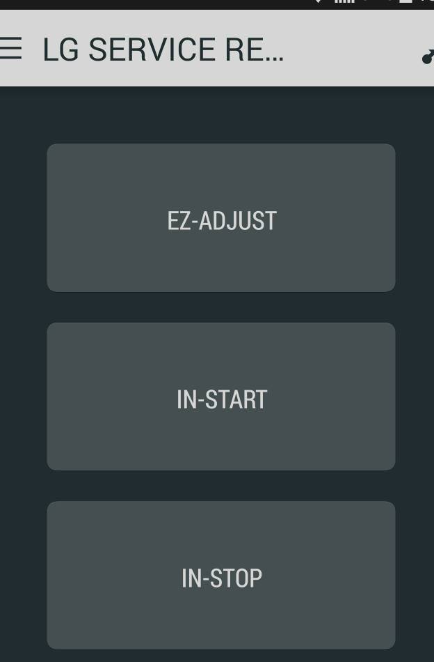

1) Bρισκεις ενα κινητο που να εχει υπερυθρες.
2) Κατεβαζεις αυτη την εφαρμογη στο κινητο. https://play.google.com/store/apps/details?id=com.remotefairy4&hl=el απο το play store.
3) ξεκινας την εφαρμογη και στο πρωτο μενου που θα βγει, πατας το κουμπι IN-START
4) H TV σου εμφανιζει ενα παραθυρο για να βαλεις εναν 4ψηφιο κωδικο. (δεν ξερω ποιος ειναι για την Tv σου) Δοκιμασε τον 0413

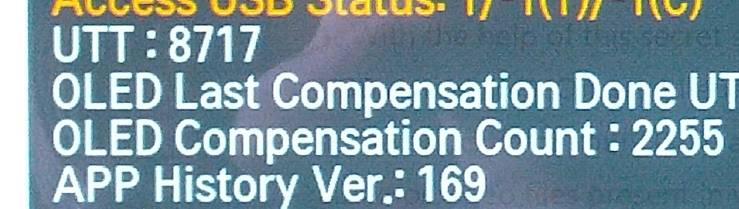

5) μολις βαλεις τον κωδικο και μπεις στο μενου της Tv, κοιτας σχεδον κατω αριστερα να δεις την ενδειξη UTT: (ποσες ωρες γραφει εκει)
6) Μολις δεις αυτο που θες, πατας exit στο τηλεκοντρολ της Tv για να βγεις απο το σερβις μενου και υστερα κανεις force cloce (υποχρεωτικη διακοπη) την εφαρμογη στο κινητο, γιατι ξεκιναει συνεχως στο backround και βγαζει ενα widget στην οθονη
συνεχεια.
Υπ οψιν, τα παραπανω για LG OLED. Δεν ξερω για την δικη σου αν απαιτειται αλος κωδικος εισαγωγης ή το service menu της tv εμφανιζεται πολυ διαφορετικα.
