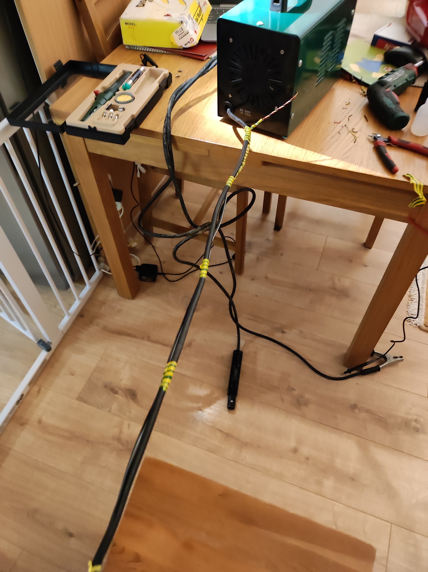

ηλεκτροκολληση του LIDL που εχει ενας φίλος και μου την έφερε γιατι με το παραμικρό του εκοβε
απο υπερθέρμανση, βλέπεις οι τσιπιδες ενω εχουν θέση για 12cm blower δεν εχουν βαλει τίποτα....
πριν έσβηνε στα 2 λεπτα, μετα την επέμβαση έλιωσε 3 ηλεκτρόδια των 3,2mm ( 15 λεπτα ) και ούτε καν ζεστάθηκε !
η τελική μορφή της ηλεκτροσυγκόλλησης του LIDL ειναι η παρακάτω

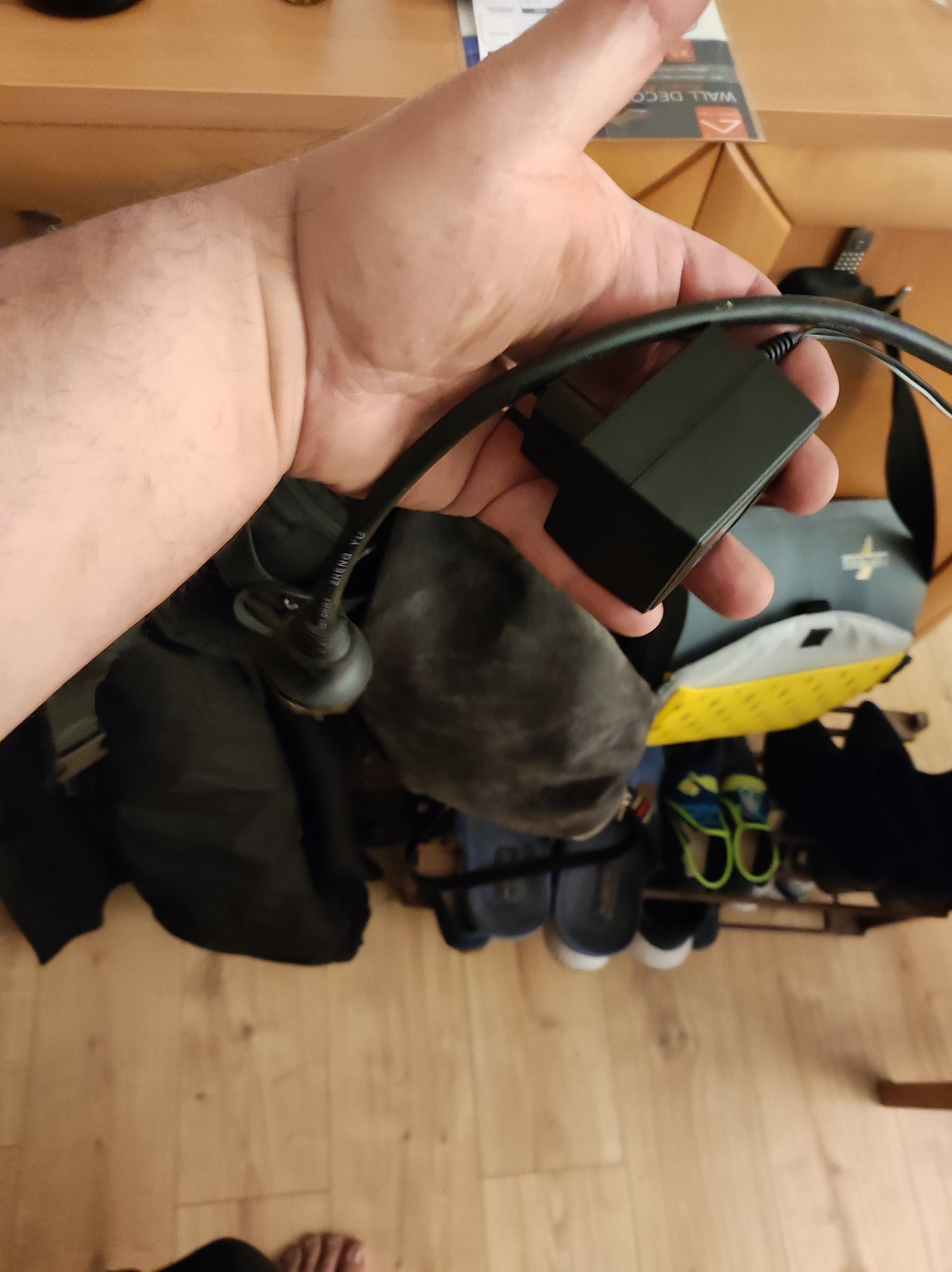

δεν ειναι τίποτα το ιδιαίτερο, έβαλα μέσα ενα τροφοδοτικό 12ν 1Α και το συνδεσα με τον διακόπτη που εχει
την έξοδο του τροφοδοτικού την συνδεσα με το blower
