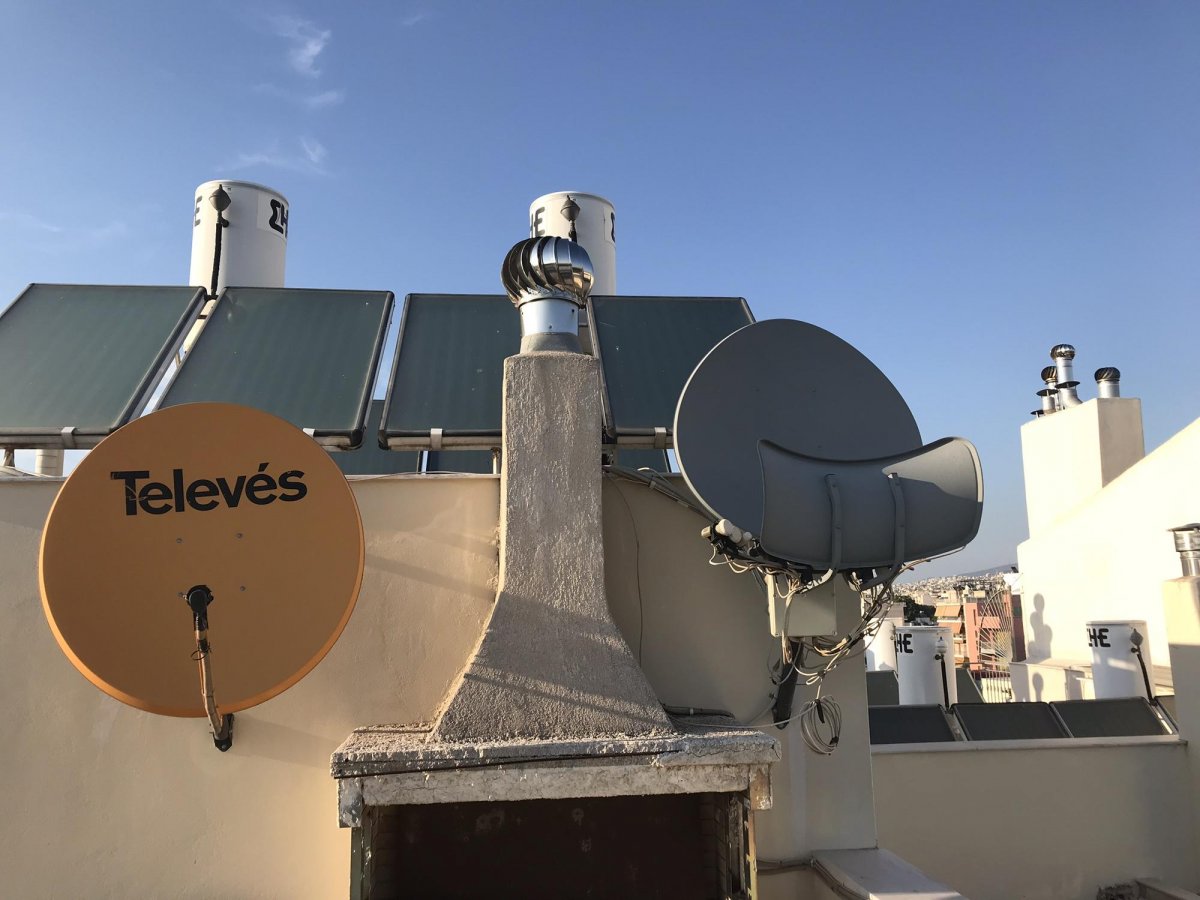

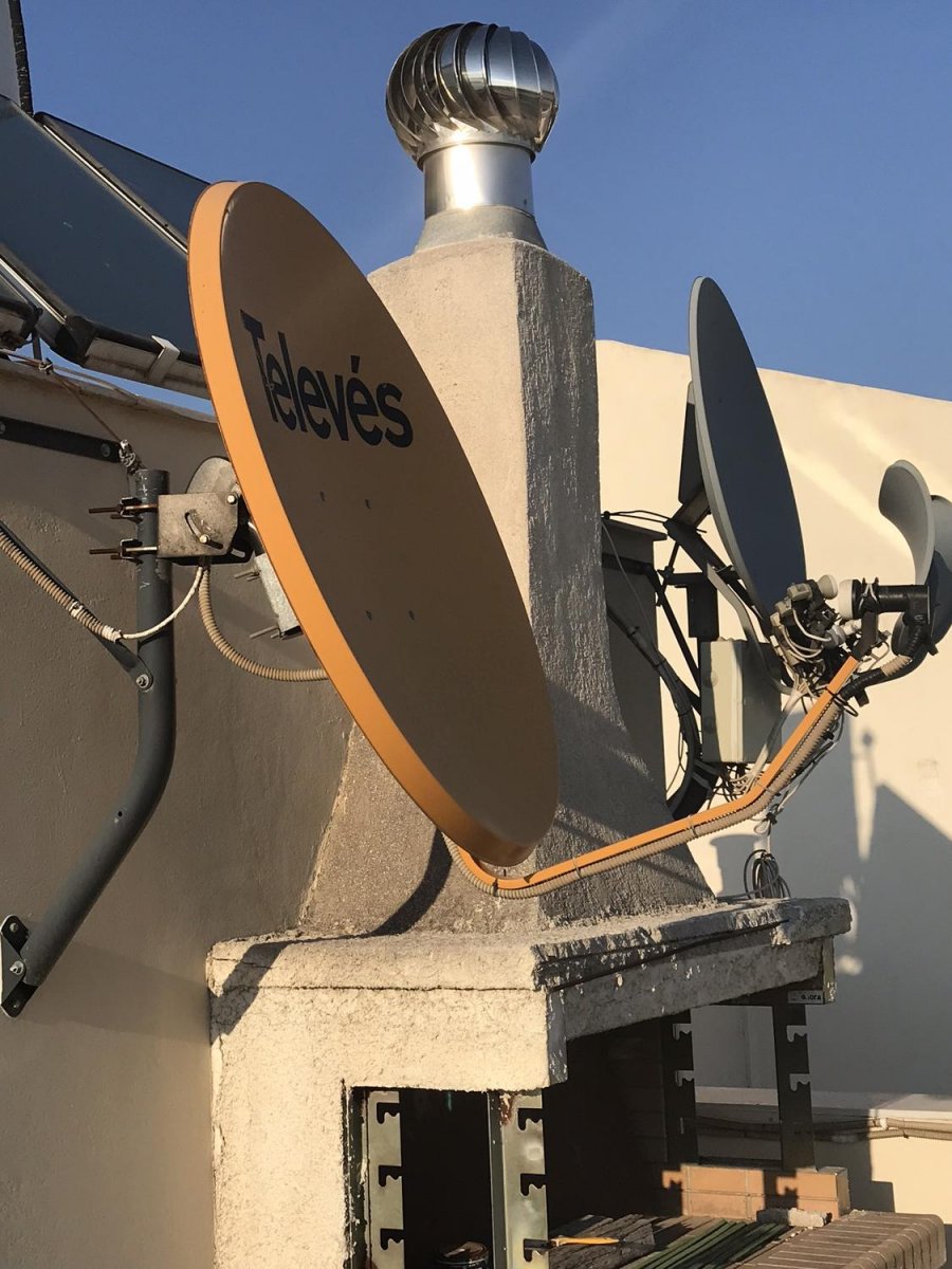

Η T90 μήν νομίζεις οτι ειναι ένα μικρο πιάτο λόγο οτι η ονομαστική του απολαβή ειναι στα 90CM. Ειναι αρκετά ογκώδες πιάτο και φτάνει τις διαστάσεις ένος πιάτου 1.20 ίσως στης ξεπερνάει κιόλας. Αυτό στο γράφω γιατί όταν σου πρότεινα πιάτο 1.20cm το απερριψες κατευθείαν προφανώς λόγο όγκου. Με την Τ90 δεν θα έχεις μικρότερο όγκο. Θα προσπαθήσω να ανεβάσω φωτογραφίες με πιάτο 110X120 και με την T90 δίπλα για να δεις.
Ναι κρεμιέται στον τοίχο αλλά θέλει πολυ καλή στήριξη.
cmoustakas
5 June 2011
5,363
Αθήνα
Η Βάσεις ειναι στηριγμένες ακριβώς στο ίδιο ύψος και ειναι ίδιες και οι δυο.
Το televes ειναι διαμέτρου όπως έγραψα και πιο πάνω 110X120.
