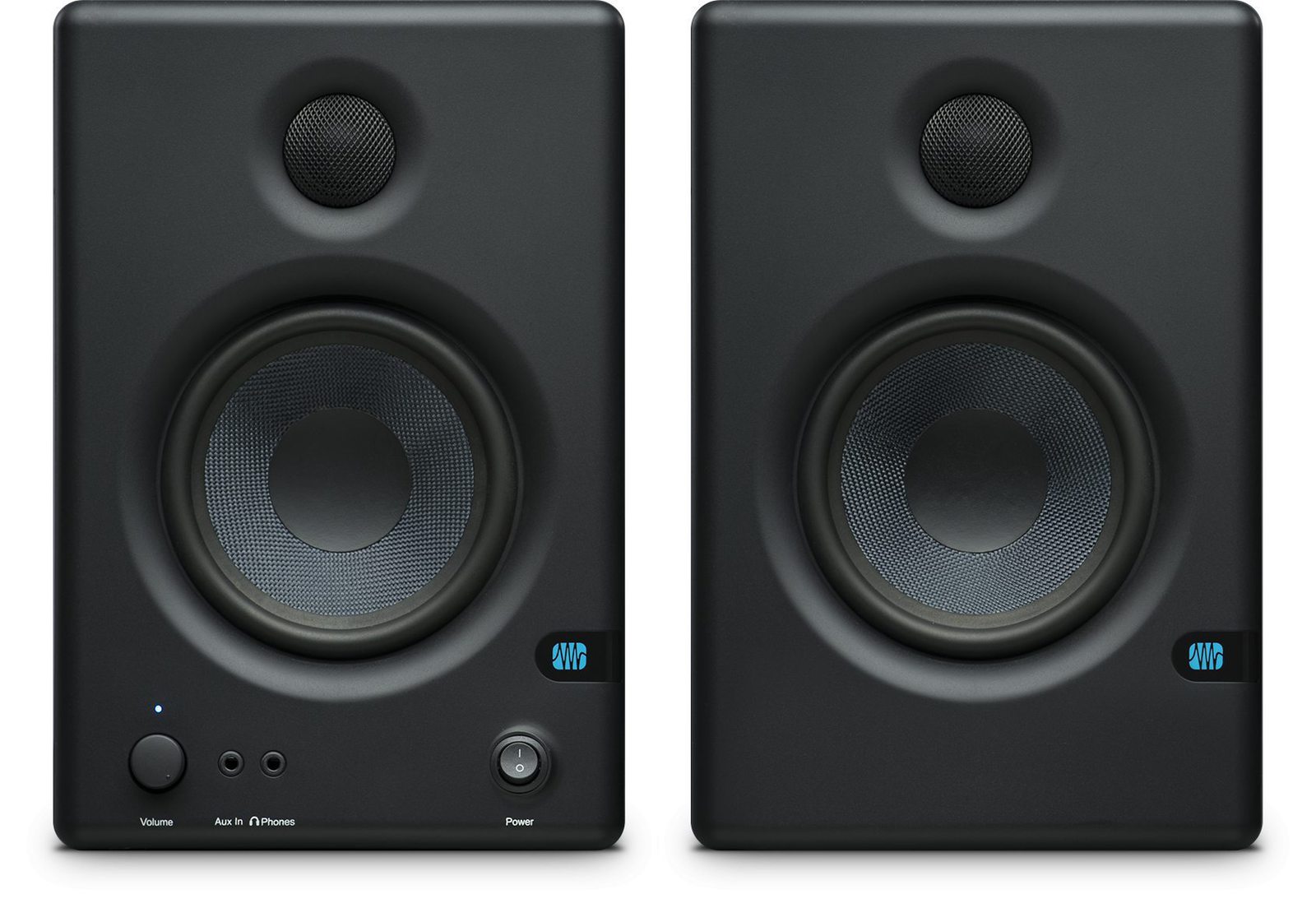

Έχω το 2.1 συστημα ηχειων GENIUS SW-HF2.1 1200 WOOD
και περιμενω τα 2.0 ηχεια EDIFIER STUDIO R1280T
δεν ξερω αν εχει νοημα να κρατησω το παλιο subwoofer και να στειλω ηχο στα edifier στην εισοδο aux με 2πλα rca
δλδ απο το pc στο genius subwoofer και απο εκει στα edifier στην εισοδο aux με 2πλα rca

Αν το Sub φαίνεται να έχει Low pass filter που στέλνει από μια συχνότητα και επάνω
το σήμα στα ηχεία με την RCA out.
Συνεπώς θα στείλεις ήχο από τον H/Y στην είσοδο audio input του sub και από το sub
από εκεί που λέει speakers με RCA στη είσοδο PC των Edifier.
Και μετά θα προσπαθήσεις να ρυθμίσεις τις εντάσεις ώστε να παίζει σωστά.

ακυρωσα τα εντιφιερ κ παραγγειλα τα presonus eris 3.5 οποτε το μπασο των genious θα μου χρειαστει
