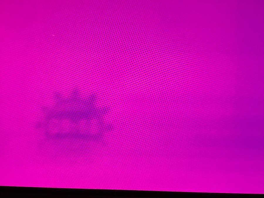

Καλησπέρα. Έχω τον τελευταίο καιρό στο κάτω αριστερό μέρος του πάνελ ένα περίεργο σημάδι σε αχνό πράσινο χρώματα, όπως φαίνεστε στην εικόνα που επισυνάπτεται.Γνωριζει κάνει τι είναι καί αν μπορεί να εξαλειφθεί ;

εαν στο κανει σε ολες τις πηγες,πανελ προφανως και περνεις τηλεφωνο για παραλαβη.
φανταζομαι εισαι εντος εγγυησης..

Για τρέξε και αυτό το τεστ από το youtube. Το βλέπεις και σε άλλα χρώματα αυτή τη πράσινη απόχρωση;

ωραια..επιβεβαιωσε την βλαβη μεσα απο τα τιπς που σου δινουν τα παιδια και παρε τηλεφωνο να ερθουν να παραλαβουν.
σε κανονικη θεαση ειναι εντονο το προβλημα?
κανε και εναν καθαρισμο πανελ μηπως και...

Όχι τόσο έντονο μπορώ να πω ,πρέπει να παίζει και το κατάλληλο backround. Σε σκοτεινές σκηνές όχι. Αν παρατηρειση κανείς καλά φαίνονται κσαν υπάρχουν και γραμμές ,όχι πολύ έντονες ,κατά μήκος στο κάτω μέρος του πανελ.Εχω κάνει και Pixel refreshing.

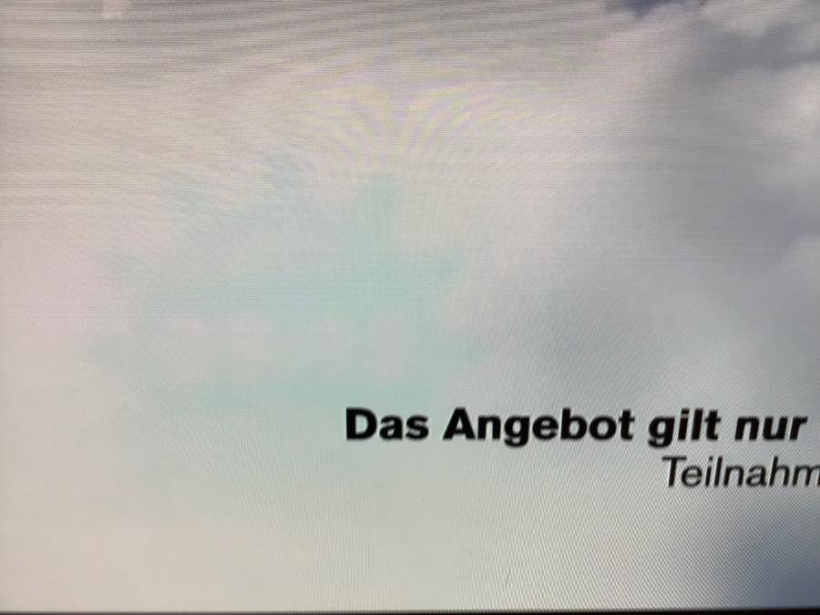

Ακόμα μια φωτό μετά το τεστ που μου έδωσε ο papasouzakias. Φαίνεται σαν ήλιος με 05:49!

burn in ειναι απο καποιο logo 100%
Μεσα στο λογοτυπο διακρινονται και κατι σαν αριθμοι. Πιθανολογω πως ηταν κοκκινου ή πορτοκαλι χρωματος (οτι χειροτερο)
Μπορει να ειναι και καποιο logo απο καποια εξωτερικη πηγη/player ή οτι αλλο, ή απο καποιο game, ή απο καποιο wallpaper desktop αν εχεις και καποιο Pc.
Δεν σου θυμιζει τιποτε το λογοτυπο. ? Μηπως καποιο παιδικο προγραμμα αν υπαρχουν παιδια. ?
Αν θυμηθεις απο που ειναι το λογοτυπο, δωσε και καμια λεπτομερεια πως το επαθες για εγκυκλοπαιδικους λογους.
- Ποσο συχνα παρακολουθουσες το συγκεκριμενο προγραμμα. ? (π.χ. καθε ημερα και για ποσο καιρο ?)
- Ποση χρονικη διαρκεια ειχε αυτο το προγραμμα. ?
- Ποσες ωρες επαιζε η τηλεοραση σερι καθε φορα πριν την κλεισεις. ?
- Σε τι σταθμη εχεις το Oled light και το contrast. ?

Τελικά βρήκα από ποιο.Sat1 FRÜHSTÜCKSFERNSEHEN στο κάτω αριστερό μέρος της οθόνης βγάζουν ένα ήλιο σε κίτρινο χρώματα με την ώρα μέσα σε αυτο. Το παρακολουθεί συχνά το εταίρο ήμισυ. Διάρκεια γύρω στις 3 ώρες.Η τηλεόραση παίζει καθημερινά αρκετές ώρες.
Αν μπορεις απαντησε στις δυο παρακατω ερωτησεις. Ειναι σημαντικο για τους υπολοιπους κατοχους oled, υπο ποιες συνθηκες το εμφανισε.
- ποσες ωρες σερι παιζει η τηλεοραση κατα μεσο ορο καθε μερα πριν την κλεισεις εστω και για 10 λεπτα. ? (Προσοχη οχι τις συνολικες ωρες που παιζει ημερησιως, αλλα ποσες μεχρι καποιος να την κλεισει μεχρι να την ξανα ανοιξει)
Σε ποιο mode/preset παιζεις την τηλεοραση. ? (Cinema -dynamic - eco- κλπ) ή αλλιως τι τιμη εχει το ρυθμιστικο λυχνια oled και αντιθεση. ?
Οι απαντησεις στις δυο παραπανω ερωτησεις ειναι πολυ σημαντικες για να καταλαβουμε γιατι επαθες burn in.
Συγνωμη αν επιμενω και κουραζω.

Δεν με κουράζεις . Συνήθως τα πρωινά που είμαι στη δουλειά ,την χρησιμοποιεί κατά το πλειστον η γυναίκα μου από τις 10 μέχρι τις 3 μμ ,μετά μένει κλειστή για καμία ώρα ίσως και παραπάνω και μετά κλείνω κατά τις 00:30. Φυσικά τα παραπάνω δεν απόλυτα σε καθημερινή βάση. Πιο πολύ παίζει σε HDR Effekt και μετά σε Technicolor expert (Bright room).
HDR oiled light=90
HDR contrast =80
Technicolor oled light=71
Technicolor ogled contrast=80
Werewolf
15 January 2010
7,214
Απο οσο φαινεται, τη ζημια την επαθες επειδη ηταν αρκετα αυξημενο το Oled light με το συνδυασμο κιτρινου Logo και εντονες σερι ωρες λειτουργιας της Tv.
Αν το oled light ηταν π.χ. στο 40-50 ισως και να μην το ειχες παθει. Στην περιπτωση της δικης σου χρησης, αν και εκανες το λαθος να παιζεις σερι περιπου 7-7,5 ωρες, μαλλον δεν προκαλεσες καποιο θεμα, επειδη ειχες 20 μοναδες κατω το Oled light και οχι καποιο ιδιο μονιμα λογοτυπο.
Οποτε ηταν ατυχια μιας και υπηρχε κοκκινο μεσα στο Logo,(το πιο επιρρεπες χρωμα για burn in) η Tv επαιζε αρκετες ωρες χωρις πολλα ενδιαμεσα κλεισιματα, αλλα το κυριοτερο που εδρασε με συνεργεια, ηταν το πολυ υψηλο Oled light.
Η συγκεκριμενη τηλεοραση με κοντραστ 100 και Oled light στο 17 βγαζει 100 Nits. Το oled light στο 90 δεν ξερω ποσα Nits βγαζει, αλλα το να δουλευει μονιμα σε τοσο υψηλη φωτεινοτητα παιζοντας αυτο το Logo καθε φορα ηταν οτι χειροτερο.
Ειτε αλλαχθει το πανελ ειτε οχι, θα συμβουλευα για να μην υπαρχει επιδεινωση απο εδω και στο εξης, να αλλαξετε λιγο συνηθειες.
Εσυ ισως να χαμηλωνες λιγο τον οπισθιο κατα 5-10 μοναδες (αν εχεις κι εσυ στατικα ή μαυρες μπαρες συνεχεια) και οπωσδηποτε να την κλεινεις πιο συχνα (ανα 4 ωρες για 10 λεπτα)
Η γυναικα σου πρεπει κι αυτη να χαμηλωσει αρκετα τον οπισθιο στο 50 ή και 40 (ή και πιο κατω) εαν ειναι να βλεπει λογοτυπα για 5 ωρες σερι. Μπορει στο δικο της Mode να βαλει το gamma στο 2.2 αν δεν το εχει, θα φανει πιο φωτεινη η εικονα στις διαβαθμισεις και θα αντισταθμισει λιγο την χασουρα απο το Oled light που θα το χαμηλωσει.
Εσυ στο δικο σου Mode κρατησε το gamma στο 2.4 γιατι εκει ειναι γυρισμενες οι ταινιες πλεον.
Ευχομαι να σας αντικαταστησει η LG το πανελ. Απο εδω και στο εξης ομως μειωστε λιγο το φως και κλεινετε την καθε 4 ωρες περιπου για 10 λεπτακια. Η φωτεινοτητα ομως οταν υπαρχουν στατικα αντικειμενα ειναι το πιο σημαντικο. Οσο πιο χαμηλα τοσο καλυτερα .
