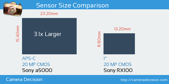

Διαφορά μεγέθους αισθητήρα και ενσωματωμένου / εναλλασόμενου φακού .
Πρεπει να ξεκαθαρίσεις προτεραιότητες.
Αν η φορητοτητα ειναι σημαντικός παράγοντας, θέλεις όσο πιο μικρή να την έχεις παντού με ένα φακο που κάνει τα πάντα η RX100.
Aν έχεις μεγαλύτερες απαιτήσεις για ποιότητα εικόνας σε χαμηλό / κακό φωτισμό, δυνατότητα εναλλαγής φακών και look με vintage, manual AF και πιο κινηματογραφική εικόνα τότε η α 5000.
Σταθεροποίηση αν θέλεις η θα την έχεις σε τρίποδο.
Η Rx100 ειναι ακριβό μοντέλο μικρού αισθητήρα, η α5000 φτηνό μιντέλο μεγάλου αισθητήρα.
Αν θέλεις πολύωρες εγγραφές τότε videocamera πιο πρακτική και σαν form factor κλπ.
Στον ήχο, αν και έχουν ενσωματωμένα μικρόφωνα αλλά όχι υποδοχή για καλύτερο μικρόφωνο οπότε εκεί μάλλον θα χρειαστείς εξωτερικό εγγραφέα.

Όμως με τον σταθεροποιητή τι γίνεται. Δεν κατάλαβα καλά πόσο σημαντικό είναι και τι γίνεται σε αυτη την περίπτωση με την α5000. Τι σημαίνει οπτικός σταθεροποιητης; Σε λήψη βίντεο σε κίνηση ας πούμε. Επίσης αυτό που δεν βρίσκω πουθενά στα χαρακτηριστικά της είναι το πόση ωρα μπορεί να βιντεοσκοπήσει συνεχόμενα.
Νομίζω συνεχόμενο βίντεο τραβάνε μέχρι 29 λεπτά και οι δύο, δεν ειναι βιντεοκάμερες που τις αφήνεις για ώρες.
Ανέφερες σταθεροποίηση σε λήψη με περπάτημα νομίζω;
Αν σε ενδιαφέρει αυτό καμία δεν επαρκεί.
Εκεί θέλεις είτε gimbal ή action cam σαν την FDR300X που αναφέρθηκε στο άλλο νήμα που σου πρότεινε να δείς ο kbouk.
https://www.skroutz.gr/s/11804719/Sony-FDR-X3000-AKA-FGP1-Finger-Grip.html
Απο τις δύο αρχικές, η μικρη RX100 εχει και μικρότερο αισθητήρα και οπτική σταθεροποίηση άρα είναι πιο εύκολο σε ευρυγώνια πλάνα να έχεις πιο σταθερό το αποτέλεσμα. Η α5000 παίρνει σταθεροποίηση απο τους φακούς που έχουν oss.
Αλλά αυτά είναι για στατικές λήψεις με μικροκινήσεις και όχι για περπάτημα.
Ενδιάμεση λύση είναι και οι m43 mirorless με λιγο μικρότερο αισθητήρα απο Sony αλλά καλή σταθεροποίηση. Δυστυχώς ειναι λίγο πιο ακριβές στα μικρά μοντέλα.

Δεν θα βρεις μηχανή με καλό ΙΒΙS (οπτική σταθεροποίηση εσωτερικά στην μηχανή) σε αυτά τα χρήματα δυστυχώς, αρα κοιτάς τα μοντέλα που σου έβαλε ο Evan που έχουν κάποια σταθεροποίηση οι φακοί κάτι που βοηθά μόνο σε στατικά πλάνα για να αποσβέσει μικρόμετακινήσεις όχι φυσικά βάδισμα. Όλες οι ακάθρεπτες αυτής της κατηγορίας έχουν επίσης θέμα μπαταρίας, θέλεις 2-3 για να τραβήξεις αρκετή ώρα βίντεο, έχουν επίσης περιορισμούς σε συνεχόμενο βίντεο λόγω υπερθέρμανσης και μικρού σώματος. Είναι κυρίως φωτογραφικές μηχανές που τραβάνε και πλάνα βίντεο αλλά δεν είναι βιντεοκάμερες.
