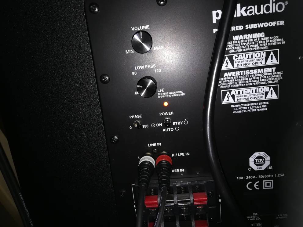

Θελω να αντικαταστησω τα ηχεια με 2 καινουρια jbl eon 615 (καθοτι ειναι αρκετα παλια ηχεια αν και με ζεστο αναλογικο καθαρο ηχο)για να εχω πιο κλαμπατο ηχο χωρις να φοβαμαι να τσιτωσω και να απολαυσω πλουσιο ηχο με καθαρο μπασο.Η χρηση θα ειναι σε σπιτι και οχι στα peak βεβαια.Τα jbl θα τα συνδεσω σε μικτη alen heath xone 23 με τα xlr απλα θελω να ρωτησω αν μπορω να εχω συνδεδεμενο και το συγκεκριμενο sub στα jbl για να παιζουν ολα μαζι.Παραθετω κ μια φωτο με την πισω οψη του sub για να μου πειτε αν γινεται κ των jbl.Ευχαριστω.

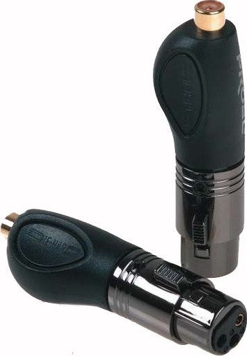

Λογικά από το through του jbl αν δώσεις στο line in του Polk με το κατάλληλο καλώδιο (xlr to rca) ή με αντάπτορα xlr to RCA για να μη φτιάχνεις καλώδια, θα είσαι κομπλέ.
Βέβαια θα πρέπει να διασφαλιστεί ότι το through του JBL θα δίνει αυξομειουμενη ένταση γιατί αν όχι, πως θα ρυθμίζεις την ένταση στο Polk?
Αλλά βέβαια θα πρεπει να προσεξεις το μήκος του καλωδίου να μη ξεπερνά τα 5 μετρα (τουλάχιστον έτσι λέει η θεωρία).

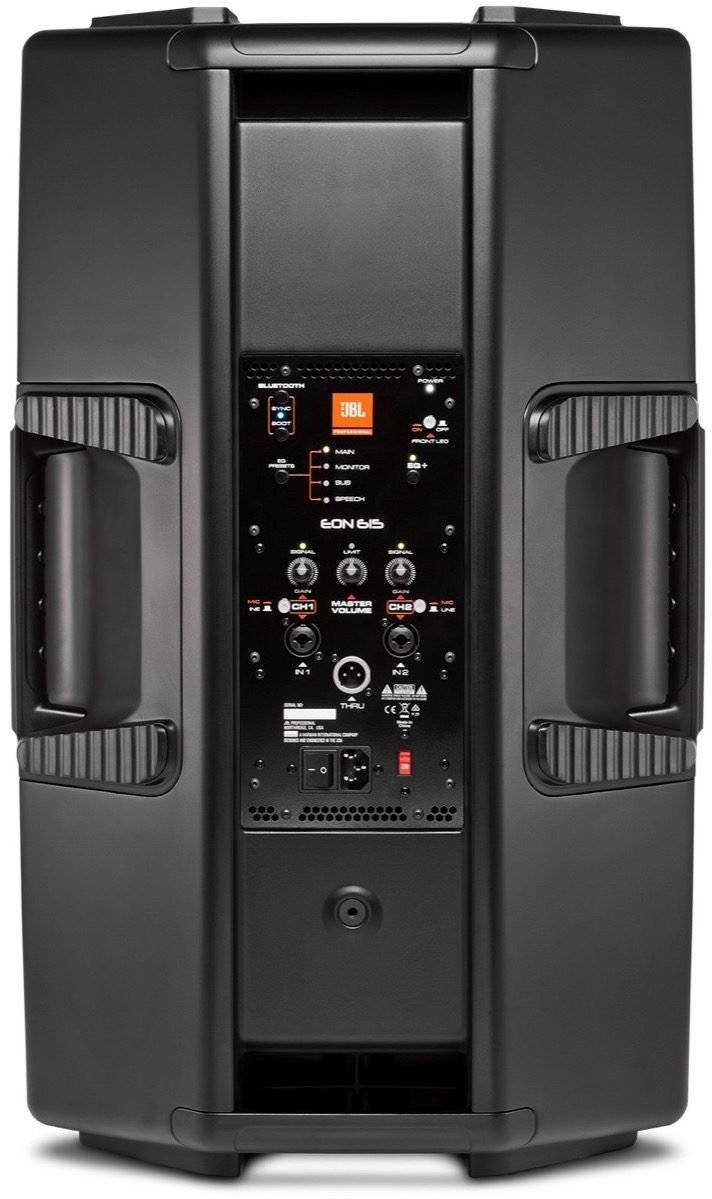

Γιατί μπερδεύεσαι; Είναι απλό. Αν δεν έχει τρόπο να στείλει hi pass στα ηχεία και low pass στο sub ο μίκτης, θα στείλεις full range σήμα και στα δυο από το μίκτη, και θα κόψεις sub και ηχεία με τα ρυθμιστικό τους.
Τα ΕΟΝ στο EQ Sub γράφουν ότι παίζουν με hi pass στα 100 Hz.
F. EQ Presets (Full-Range Only)
Use this button to toggle through the four different settings.
MAIN:
This is the default setting for the EON600 loudspeakers. Use this
setting when your EON600 loudspeaker is being used either on a
tripod or pole and facing towards your audience.
MONITOR:
Use this setting when your EON600 loudspeaker is being used as a
stage monitor facing towards you.
SUB:
Use this setting when your EON600 loudspeaker is being used in
conjunction with a separate subwoofer. This preset enables a High
Pass Filter (HPF) set at 100Hz.
SPEECH:
Use this setting when your EON600 loudspeaker is being used for
Speech only or Spoken Word only applications and is facing towards
the audience.

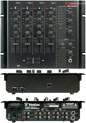

Αν είχες αυτόν ή κάτι παρόμοιο θα ειχες λυσει αυτόματα το θεμα σου.
Εγώ αυτο εχω και μου έχει λύσει τα χερια μετο σάμπ.
Στο σπιτι δεν ξερω τι να κάνω!!

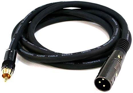

ή με το ένα ή με το άλλο είσαι κομπλέ για σύνδεση JBL με Polk.

Το ψαχνω το καλωδιο το δευτερο στο skroutz..ειναι xlr σε στερεο καρφι rca; Δε νομιζω να θελει ειδικο καλωδιο για sub σωστα;αρκει να ειναι audio cable; Και κατι τελευταιο: το sub λεει dynamic 200 watts continuous 100 watts..το jbl 500 watt rms και 1000 peak.. στην μεταξυ τους συνδεση θα υστερει καποιο απο τα δυο ως προς την αποδοση και υπαρχει κινδυνος πχ να καει κατι η' ειμαι οκ και ανετος να δινω κ γκαζι σε ενταση;
