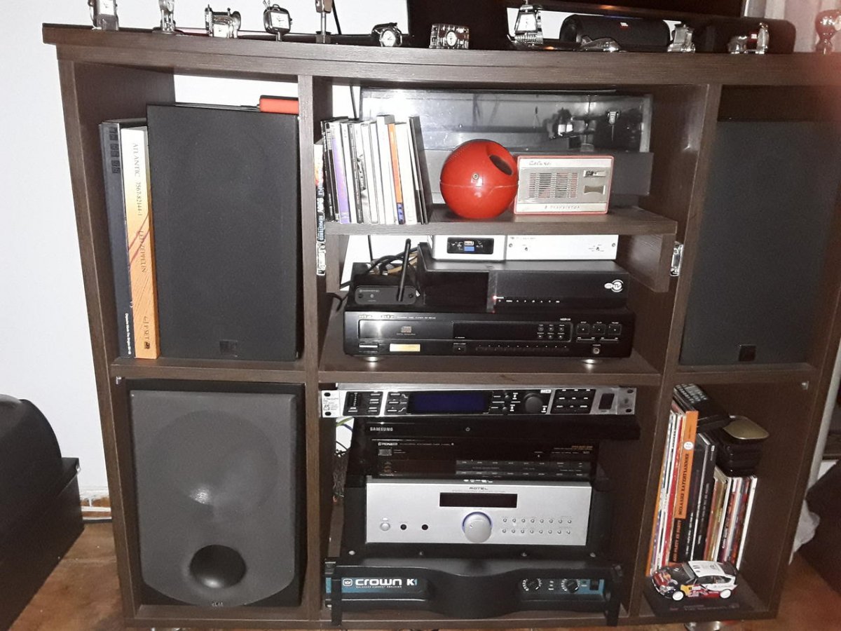

Εγώ αυτές τις συσκευές και θέλω τον καλυτερο(?) τρόπο σύνδεσης μεταξύ τους.
Έχετε καμμία ιδέα ωρέ παλικάρια? -bye-

Δυστυχώς ο rotel δίνει έξοδο ή στα xlr ή στα rca ......εχει κουμπακι που διαλέγεις.
Άρα στέλνω μόνο xlr σήμα στα ενεργά.
Το σαμπ δεν ξέρω με τι τρόπο να το συνδέσω......ή ξέρω μεν αλλά περιμένω καμμία καλύτερη ιδέα δε!

Και γω έτσι το εχω σκεφτεί αλλά το θέμα είναι πως θα τροφοδοτησω με σήμα τον τελικό......από κανα tepe out?
Θα παίζει?
Ο προ είναι rotel rc 1090

Αν δεν έχεις πηγή με ισορροπημένη έξοδο, τότε γύρισε το διακόπτη στη θέση ασύμμετρης εξοδου όπου έχεις 2 ζεύγη. Με καλώδιο σαν αυτό συνδέονται τα ηχεία και ο τελικός.
Υποθέτω πως το sub το χρειάζεσαι όταν χρησιμοποιείς τα Yamaha. Οπότε στην έξοδο που χρησιμοποιείς για τα Yamaha, χρησιμοποίησε αντάπτορα σε διπλό RCA για την αριστερή έξοδο (πχ) και ενεργοποιείς και το sub.
Με αυτό τον τρόπο έχεις την ευελιξία να κρατάς κλειστά τα μηχανήματα που δεν χρησιμοποιείς.

Αντώνη μάλλον αυτό που μου έγραψες είναι οι πιο πρακτική λύση.
Νομίζω όχι η βέλτιστη,με την έννοια ότι κάμνω το σήμα από unbalanced σε balanced,αλλά έτσι βγάζω εκτός και τον τελικό που στην τελική δεν χρειάζεται.
Τραβάω σήμα με το καλώδιο που μου έγραψες στα Yamaha και ένα RCA to rca στο σάμπ.
Μένει να βρω αντάπτορα από στέρεο RCA σε μόνο RCA για να τροφοδοτησω το σαμπ.
