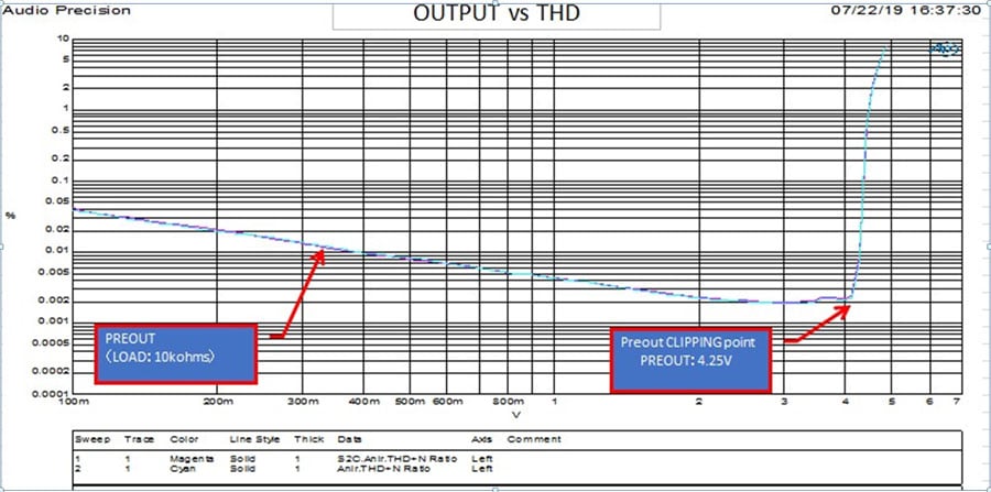

Δεν το νομίζω.
4,25V ο 3600Η για παράδειγμα.
https://www.audioholics.com/av-receiver-reviews/denon-avr-x3600h
Αρκετά για να οδηγήσει τους περισσότερους τελικούς.
