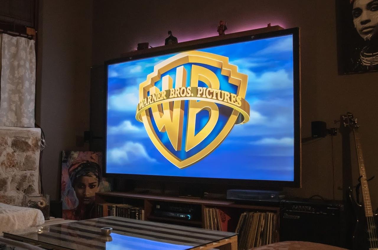

Καλησπέρα σε όλους!
Θα ήθελα κάποιες συμβουλές/βοήθεια σχετικά με την αναβάθμιση που θέλω να κάνω.
Το όλο σύστημα είναι αρκετά οικονομικό και αυτή τη στιγμή έχω 1080p projector, 5.1 home theater, andoird tv box, pc και έναν nas server.
Projector: Optoma HD144x
Home Theater: Panasonic SCBT200 5.1
Tv Box: Xiaomi Mi Box 3
Σκεύτομαι να πάω σιγά σιγά σε atmos setup 5.1.2.. όχι ομως άμεσα..
Αρχικά για τον χώρο που έχω και τις εντάσεις που ακούω είμαι αρκετα ευχαριστημένος με τον ήχο απο αυτά τα μικρά ηχειάκια του panasonic.
Δεν χρειάζομαι ούτε extra watt, ούτε extra όγκο θεωρώ.
Επομένος σκεύτομαι να ξεκινήσω με μια αγορά ενός καλού subwoofer το οποίο να έχει high level inputs. Ωστε να μπορώ να το αντικαταστήσω στο παρόν setup μου.
Υπάρχει κάτι στα 300 ευρώ, αξιόπιστο, με καθαρό ήχο και να το έχω "μια ζωή"?
και απο εκεί και πέρα θα ήθελα να πάρω ενα AVR με το σκεπτικό να κρατήσω τα ηχειάκια που θέλω.. τα οποία βέβαια είναι δύσκολη περίπτωση στοι να ταιρίαξουν
ηχεία:
3 ≠/125 W (Max) *1
Output sound pressure 79 dB/W (1 m)
Frequency range 100 Hz to 25 kHz (j16 dB)
120 Hz to 22 kHz (j10 dB)
sub:
25 cm (10z)
Impedance/Input power (IEC) 3 ≠/250 W (Max)
Output sound pressure 78 dB/W (1 m)
Frequency range 35 Hz to 200 Hz (j16 dB)
40 Hz to 198 Hz (j10 dB)
panasonic HT:
125 W per channel (3 ≠), 1 kHz, 10 % THD
Ευχαριστώ!!!

Χαχα όχι δεν είναι ντεκόρ!
Η Οθόνη είναι αποσπώμενη , οπότε το χρησιμοποιώ κανονικά!
