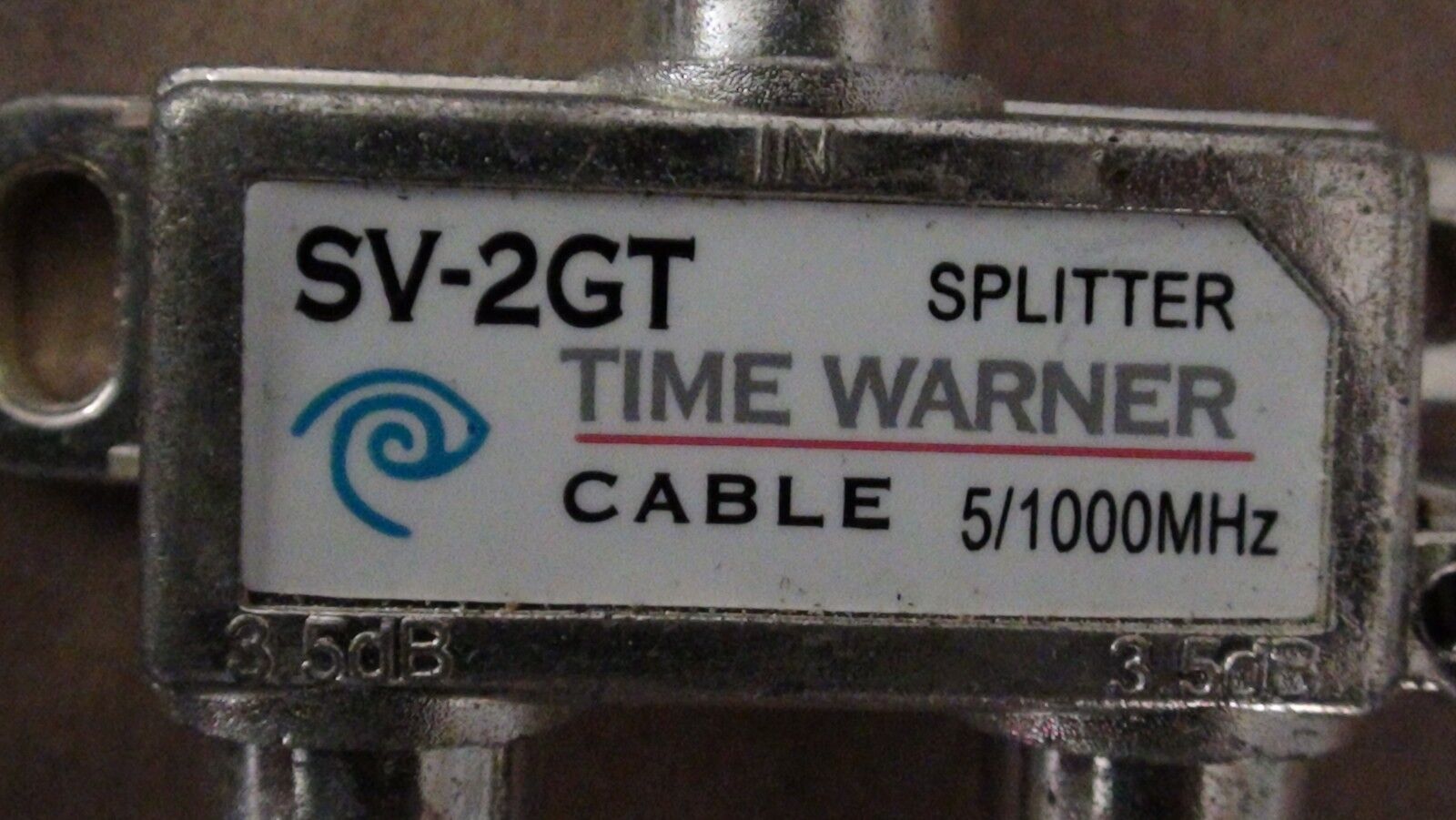

Υ.Γ:Όταν πήγα να μοιράσω με διακλαδωτή το σήμα είδα ότι είχα απώλεια πάνω από 1 db ,με αποτέλεσμα κάποια κανάλια να τα πιάνω οριακά .
Καμιά πρόταση για ποιοτικό διακλαδωτή ;

Splitter ή δορυφορικό με F ή μεταλλικό σαν αυτό...

Splitter δοκίμασα ένα μεταλλικό (σαν της εικόνας) ,που φαίνονταν ποιοτικό .
Το δορυφορικό θα έχει λιγότερες απώλειες ;

Λόγω ότι είναι με F, έχουν μικρότερες απώλειες από τα περισσότερα απλά RF Splitter.
Στις άκρες των καλωδίων, εγώ προτιμώ αυτά σε σχέση με τα κλασικά αρσενικά/θυλικά RF βύσματα. Άσχετα με το αν μπει splitter ή όχι.
Βάζω F σε όλα τα καλώδια και μετά κουμπώνω ένα τέτοιο. Σε πολλές περιπτώσεις οριακού σήματος, έχουν θετικό αποτέλεσμα.
Μα φυσικά, ο διακλαδωτής μοιράζει το σήμα στα 2, η κάθε έξοδος παίρνει το μισό σήμα. Μισό σήμα σημαίνει 3dB απώλεια. Βάλε και τις απώλειες επειδή τα εξαρτήματα του διακλαδωτή δεν είναι τέλεια (ιδεατά), οι καλής ποιότητας διακλαδωτές έχουν τυπικά 3,5dB εξασθένηση σε κάθε έξοδο και το γράφουν κιόλας.
Τώρα που το έψαξα περισσότερο βλέπω ότι όλοι γράφουν στους διακλαδωτές απώλειες πάνω από 3,5dB .
Οπότε έχεις δίκιο .
Ψάχνω τρόπο να ανεβάσω την ποιότητα σήματος .
Ή το καλώδιο δεν είναι καλό ή έχει τσακίσει κάπου και έχει αυξομειώσεις στο σήμα .
