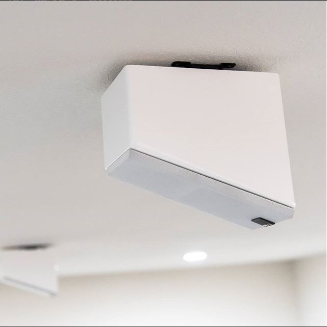

Ουάου, μαμάτα είναι, ποια είναι και τι τιμή; Svs βλέπω;
https://www.svsound.com/products/prime-elevation
499 ή 599 το ζευγάρι, ανάλογα το φινίρισμα. Συμπεριλαμβάνεται βάση τοίχου και σφήνα που μετατρέπει τη βάση σε βάση οροφής σε περίπτωση τοποθέτησης στο ταβάνι.
