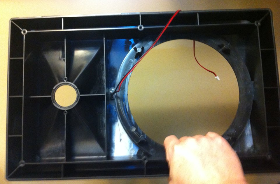

Ενδέχεται να χρειαστείς ένα μικρό tweeking καθώς τα συγκεκριμένα έχουν φτιαχτεί με το μυαλό στο απόλυτα χαμηλό κόστος.
Αυτό δεν είναι στιβαρή μπάφλα πάντως.
http://noaudiophile.com/JBL_LSR308/
