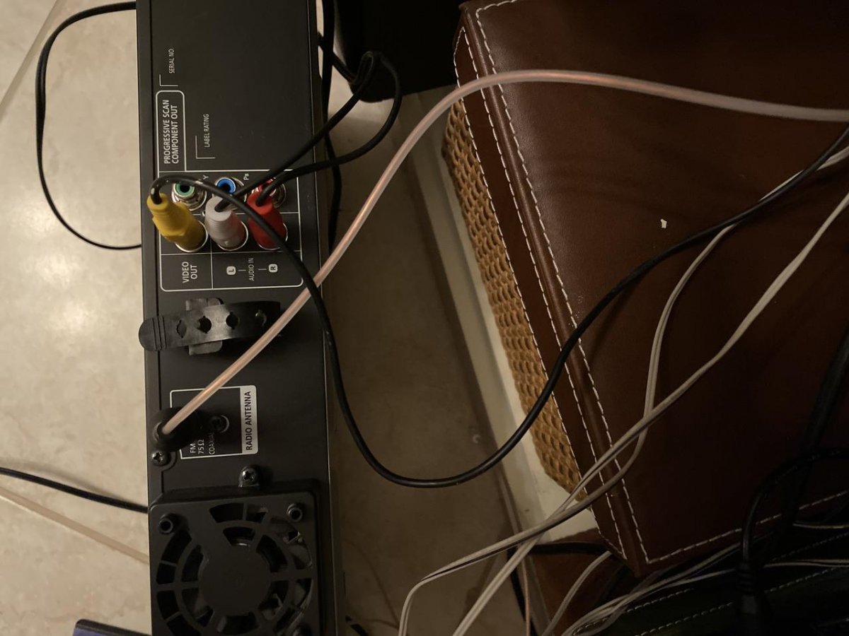

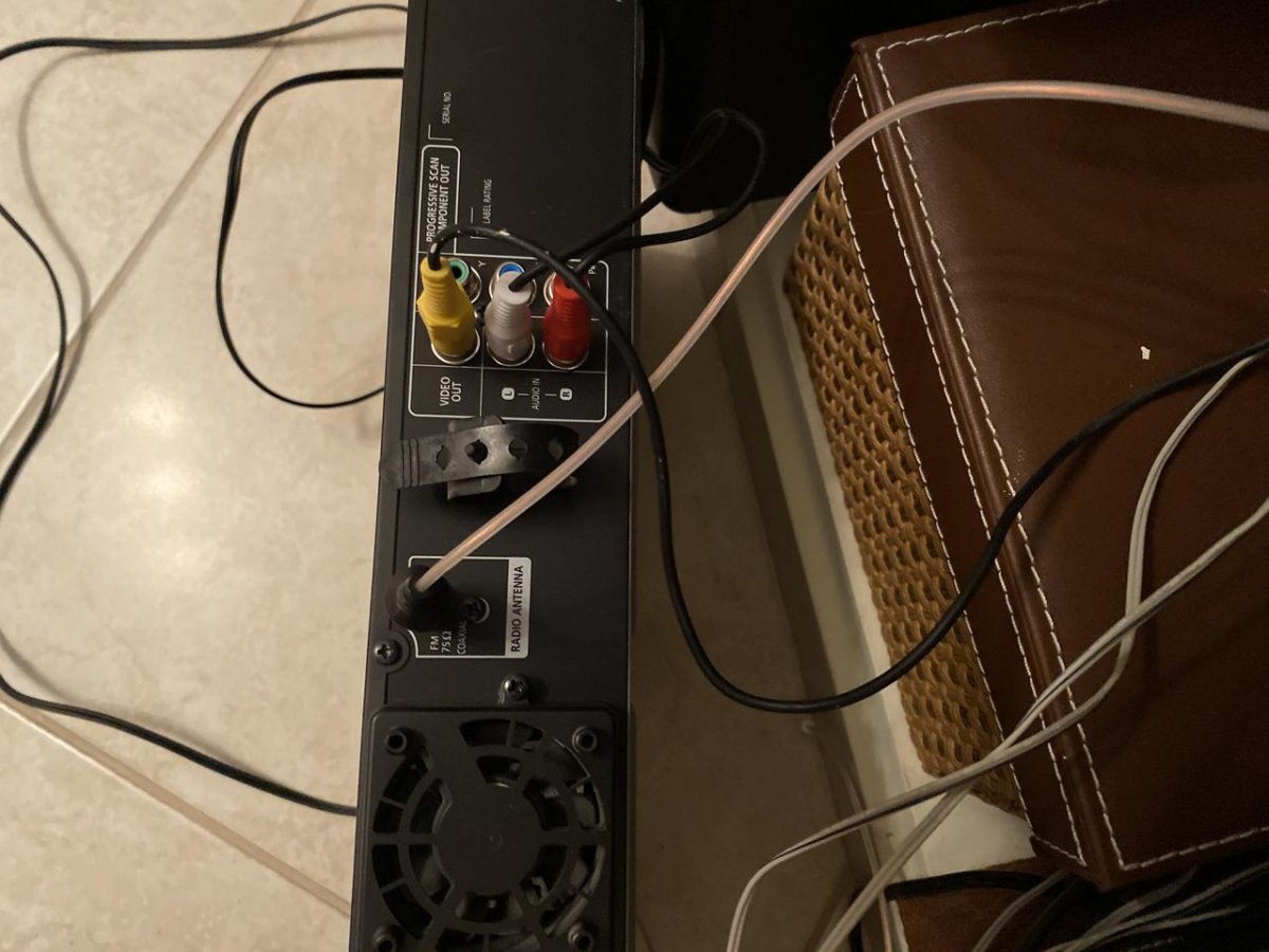

Καλημέρα. Έχω ένα παλιό hc samsung και το έχω συνδέσει στην tv με 3rca, όταν βλέπω dvd ακούγεται κανονικά ο ήχος από τα ηχεία. Το ερώτημα μου είναι αν μπορώ να ακούω και τον ήχο από τα ηχεία όταν βλέπω Tv μέσω του αποκωδικοποιητή του ΟΤΕ TV.
Παραθέτω 2 φωτό με τις θύρες του home cinema

Έτσι όπως είναι στην φωτό ο ήχος ακούγεται μόνο όταν παίζω dvd. Για να ακούγεται από τον αποκωδικοποιητή πρέπει να αλλάξω αυτά τα 3rca της φωτό και από την tv να τα βάλω στον αποκωδικοποιητή. Σωστά ή όχι;

Αν θες βάλε μια φωτό με όλη την πλάτη του HC, ή πες ποιο μοντέλο είναι.
Έτσι όπως το βλέπω, το ΚΙΤΡΙΝΟ είναι VIDEO OUT, δηλαδή στέλνει την εικόνα από το DVD στην TV, ο ήχος του DVD πάει μέσω του HC απ'ευθείας στα ηχεία.
Όμως το ΚΟΚΚΙΝΟ και το ΑΣΠΡΟ είναι είσοδος ήχου και επομένως δεν πάει ήχος από το HC στην TV, αλλά την TV στο HC για να μπορείς να ακους τον ήχο της μέσω του HC, αν επιλέξεις αυτή την είσοδο στο HC. Το έχεις δοκιμάσει?
Δηλαδή, έχεις ήδη συνδέσει τον αποκωδικοποιητή απ'ευθείας στην TV και όταν βλέπεις πρόγραμμα, αν επιλέξεις στο HC την άλλη είσοδο, δεν ακούς τίποτα από το HC?
Εγω εκανα λαθος, μπερδευτηκα. Νομισα οτι η συνδεση που φαινεται με τα καλωδια στη φωτο ειναι εισοδος (απο εξωτερικη συσκευη DVD). Τωρα παρατηρησα οτι ειναι εξοδος. Αρα πρεπει να δουμε τι εισοδους εχει το σαμσουγκ για να παρει ηχο απο τον δεκτη του ΟΤΕ ή την TV.

Αν είναι μόνο αυτές οι συνδέσεις τότε δεν μπορείς να κάνεις πολλά. Οι διπλανές είναι έξοδοι εικόνας PROGRESSIVE SCAN COMPONET OUT (Y Pb Pr) που σημαίνει ότι μπορείς να πάρεις καλύτερη εικόνα από το DVD που φαντάζομαι θα είναι ενσωματωμένο στο HOME CINEMA.
Τώρα, αν έχεις συνδέσει στις Audio In (κόκκινο και άσπρο} την audio out της τηλεόρασης, αν έχει, τότε ό,τι ακούς από την Τι Βι μπορεί να ακουστεί από το HOME CINEMA επιλέγοντας το αντίστοιχο inpout ή source ή όπως αλλιώς το λέει της συσκευής.

Δεν έχει καμία άλλη θύρα, μόνο αυτές που φαίνονται.
Το κόκκινο και το άσπρο πάνε στην τιβι αλλά δεν ξέρω αν είναι στην tv out ή στο tv in.
Έτσι όπως είναι όταν παίζει το dvd ακούγεται ο ήχος από τα ηχεία του hc. Άρα να κοιτάξω να τα βάλω στο tv out της τιβι χωρίς να εμπλέξω καθόλου τον αποκωδικοποιητή?

Ναι, τα RCA του ήχου πρέπει να πηγαίνουν σε AUDIO OUT στην TV και κάπου στο HC θα έχει επιλογή εισόδου ήχου. Δες στην TV εκεί που πάνε το ΚΟΚΚΙΝΟ και το ΑΣΠΡΟ τι λέει, AUDIO OUT ή AUDIO IN?
