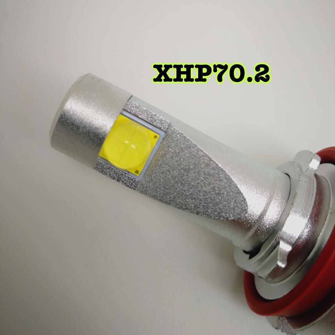

Ώπα Αντώνη, έχω ερωτήσεις:
1. Που πουλιέται αυτή η λάμπα με XHP 70.2 ??? Είναι δίσκαλη Η4 ???

1 ) Πολλά και διάφορα https://www.google.gr/search?client...+Xhp70.2+LED&sourceid=opera&ie=UTF-8&oe=UTF-8
