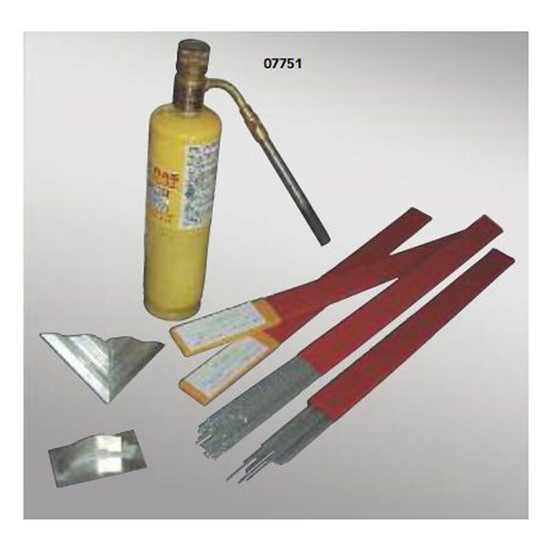

Προχθές μαζί με τον Κωστή (Wolfegolas) αγοράσαμε βόρακα και ράβδους ασημοκόλλησης καθώς και ράβδους αλουμινίου.
Σήμερα επιχείρησα για πρώτη φορά να κολλήσω με ασημοκόλληση μια κορδέλα που μου είχε σπάσει πριν 2-3 μέρες. Η διαδικασία μου φάνηκε σχετικά εύκολη και αφού τλείωσα η κόλληση έδειχνε να είναι μια χαρά.
Δυστυχώς όμως στην πράξη αποδείχτηκε οτι δεν ήταν και τόσο εντάξει όσο νόμιζα, στο πρώτο ζόρι έπασε.
Μήπως έχει ποιος εμπειρία να μας πεί μερικά πράγματα σχετικά; Δηλαδή αυτή η ασημοκόλληση είναι τόσο γερή που μπορεί να χρησιμοποιηθεί και σε κορδέλα ή εναι μόνο για δαχτυλιδάκια;
Εγώ νόμιζα οτι η ασημοκόλληση είναι μεγάλης αντοχής. Μήπως το λάθος ναι δικό μου; Πώς γίνεται σωστά αυτή η δουλειά;
Πάσα βοήθεια δεκτή.

Πέτρο για κανονική ασημοκόλληση μιλάω, με ράβους που περιέψουν 65% ασήμι 20% χαλκό και 15% τσίγκο.
Κωστή δεν τα τρόχισα, τους έκανα όμως πολύ καλή επαφή. Την ράβδο της ασημοκόλλησης δοκίμασα, η άλλη είναι αλουμίνιο.

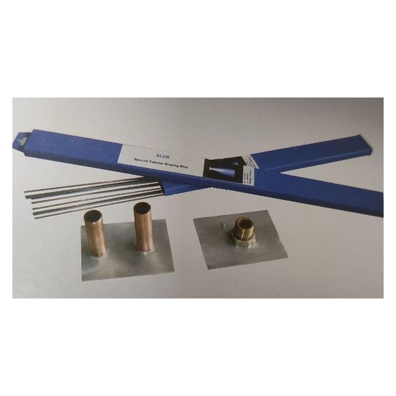

Έχω την εντύπωση οτι υπάρχουν διαφορετικά είδη ασημοκόλλησης, όχι ως προς τη σύνθεση που σίγουρα υπάρχει, αλλά ως πρός την τήξη.
Υπάρχει ασημοκόλληση που λειώνει περίπου στους 300 βαθμούς Κελσίου και ασημοκόλληση που λείωνει στους 600 βαθμούς.

Eννοεις το σημειο τηξης της ραβδου συγκολλησης? Φανταζομαι οτι αυτο αναγραφεται στην συσκευασια.
Εν πασει περιπτωσει, το φλογιστρο versatip της Dremel φτανει 1200 βαθμους θερμοκρασιας σε ανοιχτη φλογα οποτε ειμαστε οκ.

Ναι, την τήξη της ράβδου εννοώ αλλά έγραψα ασημοκόλληση ενώ εννοούσα ράβδο για κόλληςη αλουμινίου.
Το φλόγιστρο μπορεί να ανεβάζει θερμοκρασία αλλά κάποιες φορές, αυτή η ψηλή θερμοκραςία, μπορεί να δημιουργήσει πρόβλημα.
Με την χαμηλή θερμοκρασία μπορείς να κολλήσεις και τενακάκι μπύρας. Αν όμως η ράβδος που θα χρησιμοποιήσεις χρειάζεται πολύ ψηλή θερμοκρασία κινδυνεύεις να λιώσεις το τενεκάκι.
