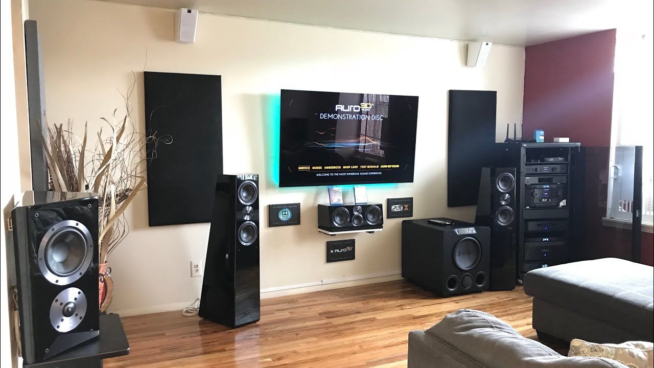

Όταν λες τέρμα ψηλά εννοείς κάπως έτσι;
Pleo
14 March 2008
19,672
Αθήνα
Μικρά είναι και αυτά. Μιλάμε για ηχείο με 4,5 ίντσες γούφερ.
Χρειάζεσαι κάτι σαν αυτό για να παίζει πιο full range ει δυνατόν. Αλλιώς αν πας σε πιο λεπτό, θα σημαίνει ότι θα κροσάρεις ψηλά. Δίνουν συνήθως 110Hz έκταση οι κατασκευαστές που σημαίνει ότι κροσάρεις ψηλότερα. Ενώ αυτό στη φωτογραφία έχει...
Rated bandwidth: 55 Hz-25 kHz (±3 dB)
Nominal impedance: 8 ohms.
Sensitivity: 87 dB (2.83V @ 1 meter full-space, 300-3kHz)
Recommended amplifier power: 20-150 watts.
Οι διαστάσεις του είναι μικρές. Σκέψου 23,5 πόντους η μεγάλη διάσταση (ύψος).
Δεν ξέρω αν βοηθά αυτή η φωτογραφία για να καταλάβεις το σχετικό μέγεθος.

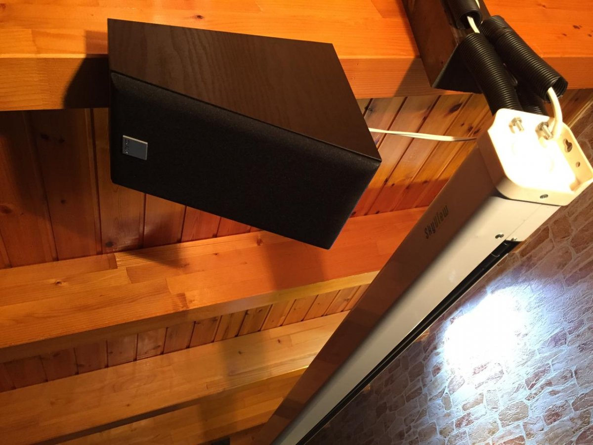

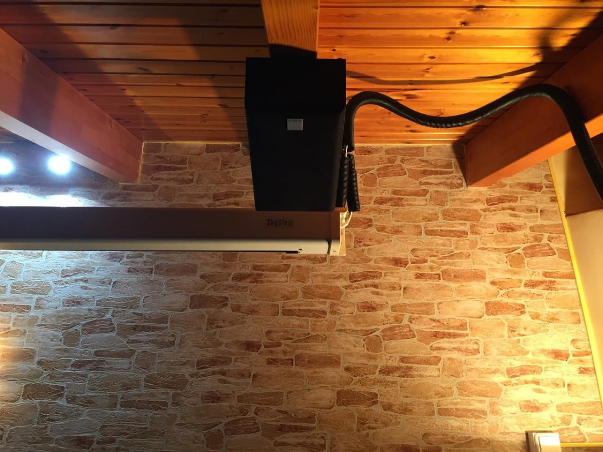

Και εγώ μια από τα ίδια ...Τα Dali λόγω καθαρά σχεδίασης ,μεγάλη διασπορά του ήχου ,ευέλικτα ως προs την τοποθέτηση .
Το πιο σημαντικό ...Δεν χρειάζεται γυψοσανίδες ,τρύπες για να βάλεις ηχεία οροφής .
Το μόνο πράγμα που θα χρειαστείς είναι δυο νοπανόβιδεςγια το κάθε ηχείο αν έχεις ταβάνι από ξύλο η τρύπα στην πλάκα ούπα με τις αντίστοιχες βίδες ...Η κεφαλή της βίδας (δυο) κουμπώνουν στην πλάτη του ηχείου (το Dali έχει δύο)ενσωματωμένες βάσεις .
Δηλαδή με δυο βίδες το ηχείο κουμπώνει συρταρωτά όπου μπορείς να δώσεις και κλίση αν και ο διακόπτης είναι όλα τα λεφτά .https://www.dali-speakers.com/loudspeakers/alteco/alteco-c-1/

δεν μας είπες για τα καλώδια που φαίνονται.. τι τα κάνεις ;;

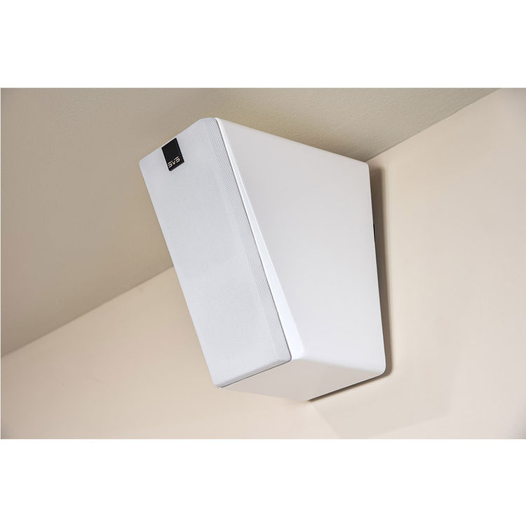

Pleo
14 March 2008
19,672
Αθήνα
Βγαίνουν σε λευκό όμως; :silly:
Και θα μπορέσουν να τοποθετηθούν flush mount ή θα περισσεύει κανένας βραχίονας;
Οι επιλογές για τη χρήση που θέλει ο φίλος, δηλαδή flush mount, λευκό, με κεκλιμένη πρόσοψη και να είναι πλήρες ηχείο αλλά μικρό σε διαστάσεις, περιορίζουν τις επιλογές. Αλλιώς οποιοδήποτε λευκό μικρό bookshelf επάνω σε βάση τοίχου με κλίση προς τη θέση ακρόασης κάνει.
Δεν είναι όμως αυτό που θέλει.

Pleo
14 March 2008
19,672
Αθήνα
Μα ναι. Εάν δεν τίθεται οπτικά το θέμα, τότε όπως έγραψα με τις κατάλληλες βάσεις και βραχίονα πάλι πετυχαίνεις αποτέλεσμα.
Για παράδειγμα το παρακάτω σε λευκό χρώμα:
media.nl
Αν όμως θέλεις να είναι flush mount δεν γίνεται.
Υ.Γ. Sonos; Μάλλον Sonance ήθελες να πεις ;) Αλλά και πάλι δεν νομίζω ότι βγάζει κάτι οικονομικό με καμπίνα.
MakisM
Μέλος Σωματείου
12 May 2009
5,362
Καλή ερώτηση .
Αν δεις τα ηχεία από μπροστά δεν φαίνονται τα καλώδια ...Απλά βλέπεις ένα σπιράλ ,μέσα από το σπιράλ περνάει το καλώδιο ρεύματος της ηλεκτρικής οθόνης και φυσικά τα καλώδια των ηχείων .
Το αριστερό ηχείο το καλώδιο περνάει πάνω από την οθόνη που δεν φαίνεται και μετά στο ηλεκτρολογικό σπιράλ όπως ανέφερα πιο πάνω .
Τι γίνεται όμως με τα καλώδια αν θέλουμε να τοποθετήσουμε τα alteco στο ταβάνι ,καταρχήν πίσω από την πλάτη του κάθε ηχείου βρίσκονται δυο βάσεις ...Η όλη φιλοσοφία είναι ακόμη αν θελήσουμε να τα κρεμάσουμε .
Στο ταβάνι θα πρέπει να μετρήσουμε την απόσταση των δυο βάσεων και να τρυπήσουμε .
Ούπα βίδες και το ηχείο κουμπώνει συρταρωτά ,για να κρύψουμε το καλώδιο (δεν χρειάζεται χοντρό καλώδιο )επιλέγουμε την λύση που λέγεται κανάλι ...Μετράμε την απόσταση του δεξιού και αριστερού καναλιού ,Υπάρχουν στην αγορά διακριτικά κανάλια που γίνονται ένα με το ταβάνι όπου μπορούμε να προβούμε και στο βάψιμο αν και εφόσον το επιθυμούμε .
Η όλη διαδικασία θέλει προσοχή και εμπειρία . Υπάρχει βέβαια και η λύση της γυψοσανίδας αλλά εκεί το κόστος ξεφεύγει .
Όλα αυτά περί ορέξεως ...
