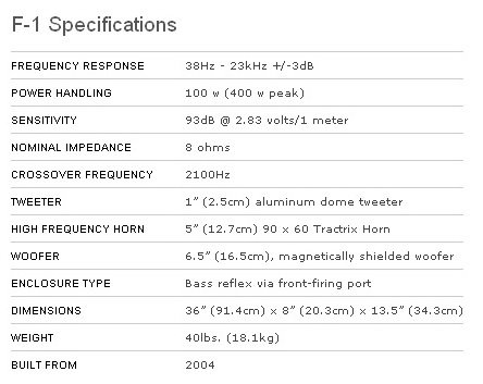

Το υπολοιπο σύστημα μου αποτελείται απο τα Klipsch Synergy με τα F1 για μπροστινά.
Καθότι έχουν κλείσει μια 10ετια και επίσης ανεβήκαν οι ακουστικές μου απαιτήσεις
ψάχνομαι να τα αντικαταστήσω. Το budget παιζει στο χιλιαρικο (συν-πλην).

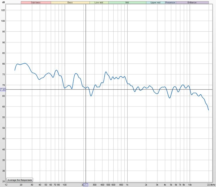

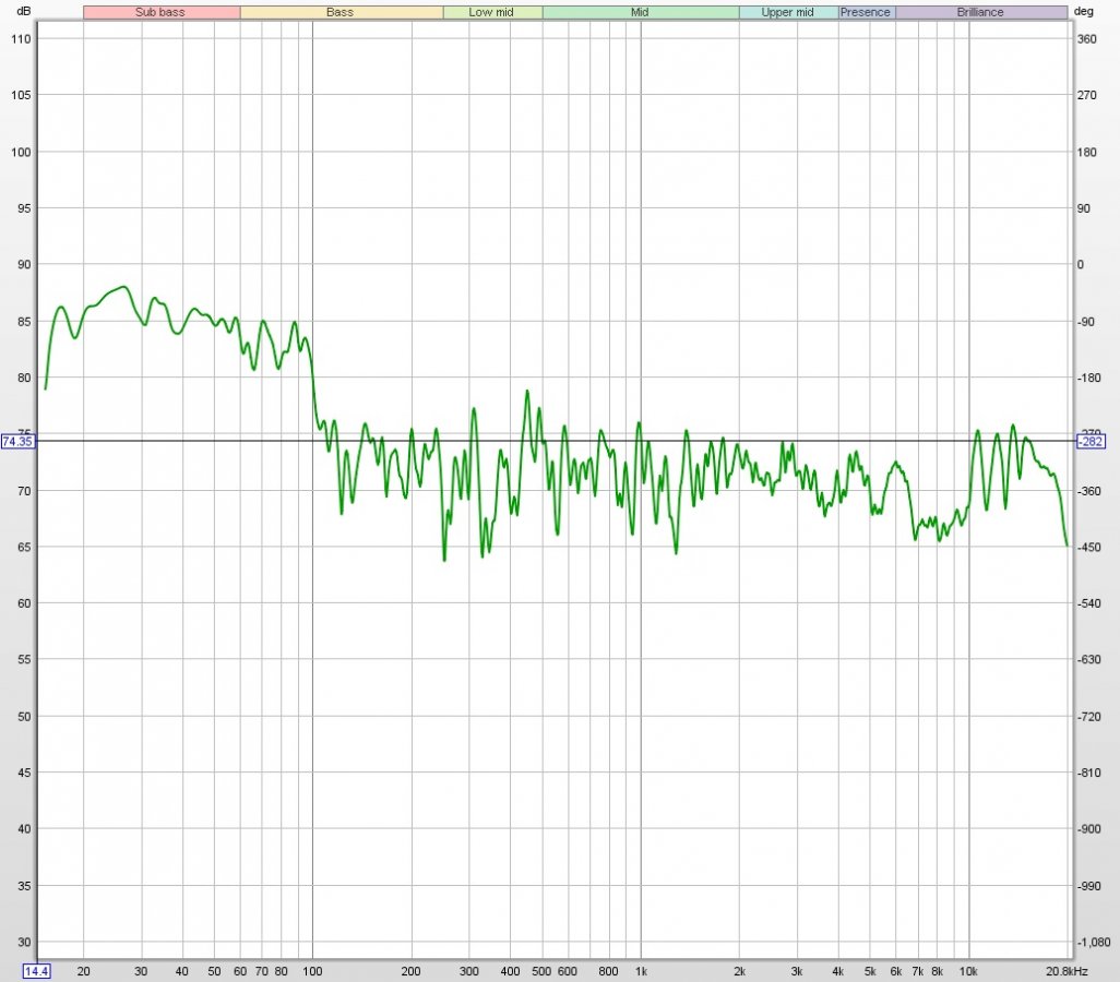

Παραθέτω παρακάτω τον χωρο μου καθως και την καμπύλη SPL απο το REW (1/24 smoothness) με τα
τωρινα μου ηχεία (τα subs τα χω καλιμπραρει με το MiniDSP HD και τα ηχεία με το AudysseyXT32
και επιδέχονται μεγάλης βελτιώσεως ακόμη διότι μαθαίνω γαρ)
Πόση διαφορά θα πρέπει να περιμένω απο τα F1 μετά απο 10 χρόνια εξέλιξης στο χώρο;

Τα ηχεια τα κροσαρεις στους 100 κυκλους;
Θα ηθελες να βαλεις και μια μετρηση πρην το καλιμπραρισμα; χωρις room correction; και με λιγο μεγαλυτερο smoothness.

Panoramix σου παραθέτω την καμπυλη που ζητησες με 1/6 smoothness και
κλειστα Audyssey και PEQ απο το mindsp. Crossαρω οντως στα 100 Hz γιατι
στα 80 ή παρακάτω εχω ακυρωσεις. Και το αποτελεσμα αυτο το πετυχα με
cross των subs απο το minidsp στις 42oct/db καθοτι τα 24οct/db που κανει
ο denon παλι προκαλουσαν ακυρωσεις στο crossover point με τα ηχεια.
Ειμαι σιγουρος οτι μπορω να πετυχω καλυτερες καμπυλες με τα παραπανω
και σε συνδυασμο της εφαρμογης MultiEQ του Denon, αλλα δεν θα ασχολουμαι
αφου θα αλλαξω τα ηχεια. Μετα την αλλαγη θα πεσει πολυ δοκιμη!
Αν θελεις εχω ανεβασει το mdat αρχειο των μετρησεων του rew που εκανα
σημερα με σημειωσεις για να τα δεις πιο αναλυτικα εδω:
https://drive.google.com/open?id=1bQApvJQwyIz5uVSAmOqk5zDxuUlDCKQY
