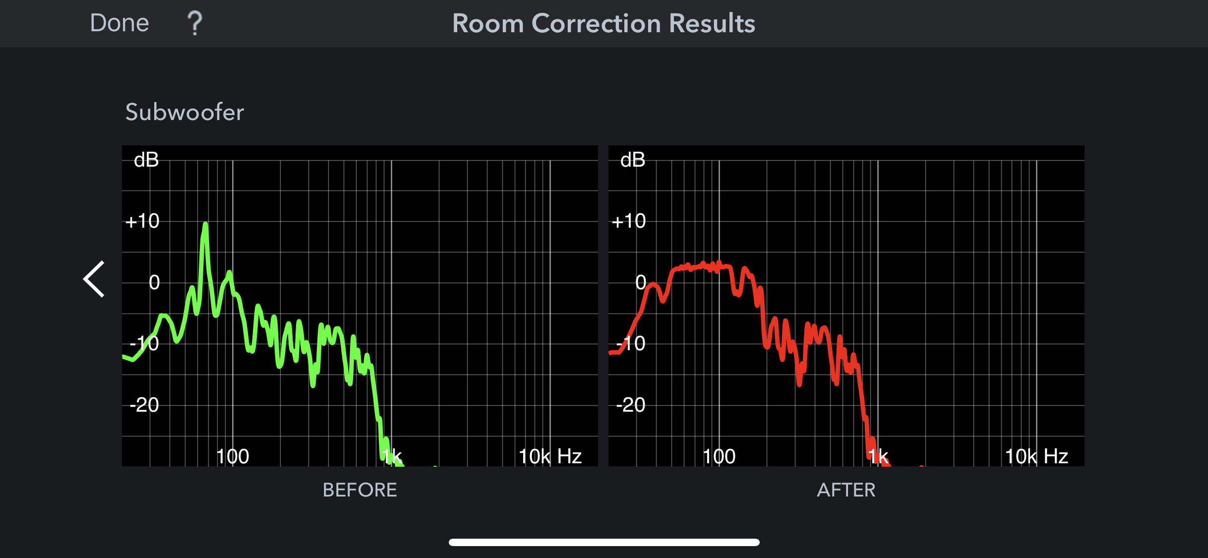

Πράγματι. Πακετάκι θέλει και το MultEQ Editor app, αλλά ελάχιστο το αντίτιμο γι' αυτά που επιτρέπει να κάνεις. Από τα πολύ βασικά (bass management) έως τα πιο σημαντικά (target curve).

Για να μη γίνεται πολύ forward ο ήχος σε μεγάλες στάθμες δηλαδή που το έχουν από την αρχή τα κλιπς.
Ακόμα ένα χαρακτηριστικό που χρεώνει η Marantz παραπάνω είναι αυτό. Και με την πάσα που μου δίνεται τώρα να πω ότι τη βελτίωση γενικότερα που προσφέρει ένα μηχάνημα σε σχέση με ένα άλλο, ενισχυτής ηχείο κλπ. μπορεί να την ακούσει οποιοσδήποτε όταν τα πράγματα δυσκολεύουν.
Για να το πω αλλιώς, αντι να προσπαθεί κάποιος να διακρίνει τις μικροδιαφορές, μπορεί να τις μεγεθύνει και να τις διακρίνει καλύτερα. Το σημείο στο οποίο αλλάζει ο ηχητικός χαρακτήρας ενός συστήματος σε σχέση με ένα άλλο, είναι και η ποιοτική διαφορά μεταξύ τους η οποία χρεώνεται και παραπάνω, μην έχετε αμφιβολία.

Καμία σχέση. Της εποχής των σπηλαίων είναι το MCACC. Το Pro εννοείται.
Γενικά οτιδήποτε δεν έχει τη δυνατότητα να φτιάξεις γρήγορα εύκολα και απλά target curve είναι του πεταματού. Επίσης Audyssey χωρίς να υποστηρίζεται το MultEQ editor app από το μηχάνημα που το τρέχει, επίσης του πεταματού.
Και κάποια στιγμή εκεί στην Pioneer και την Onkyo θα πρέπει να καταλάβουν ότι το bass management θέλει και μια ευελιξία. Να μην έχουν ένα σημείο cross για όλα τα ηχεία ας πούμε.
