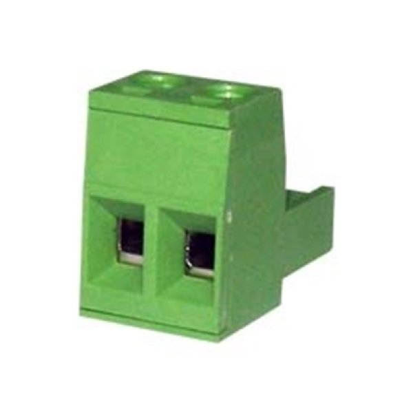

Δωσε μια φωτο του τροφοδοτικου, γιατι με εξοδο 18 V AC και με φις DC (για να μπει στο modem) δεν υπαρχει!!!!
enduras1
Moderator
Re: Απάντηση: Τροφοδοτικό 18VAC αντί του σωστού 22VDC και δουλεύει
Υπαρχουν modem που εχουν κλεμες PCB για τροφοδοσια.
Ακομα και αυτα ομως εχουν DC τροφοδοτικα.
