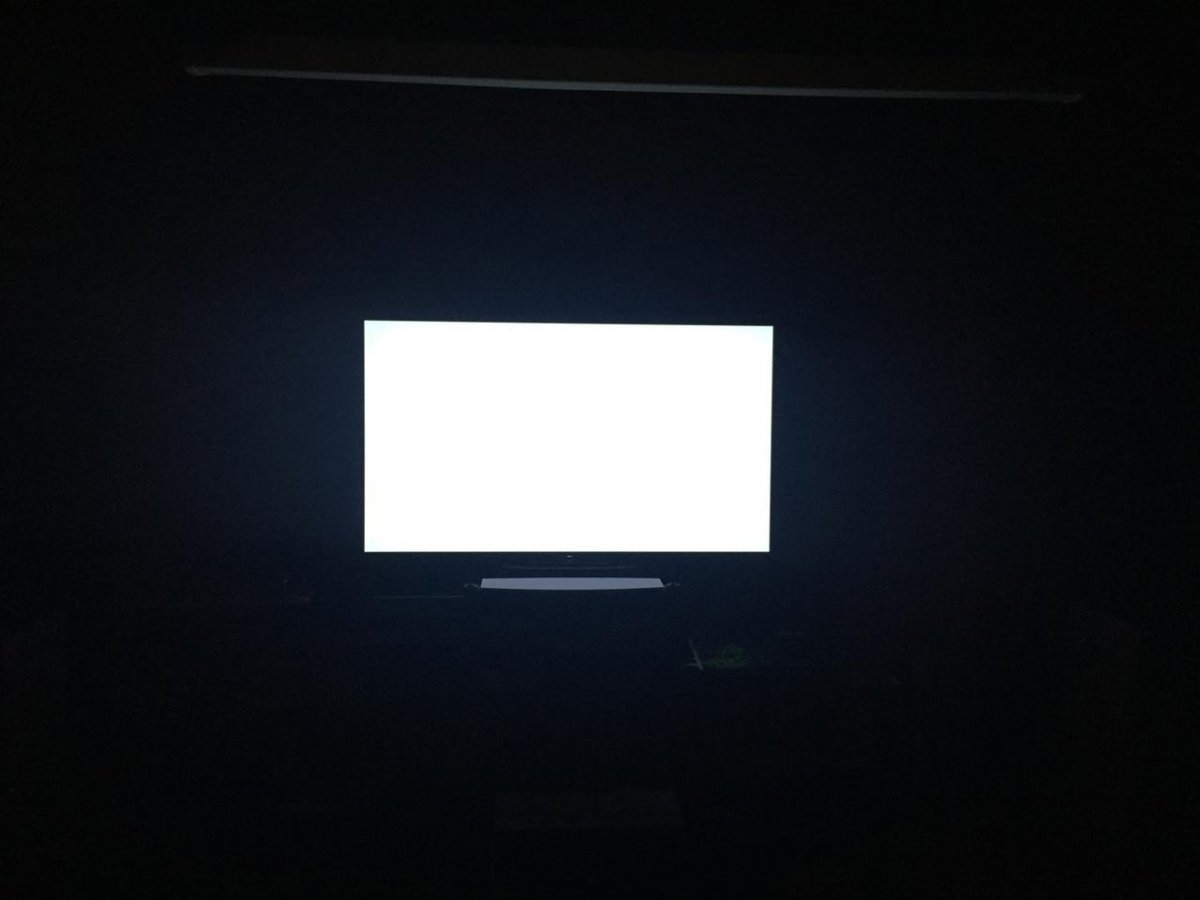

Εντάξει ...Είναι κάποια πράγματα που πρέπει να έχεις υπομονή ,βασικά να ξέρεις τι θέλεις και βασικά πολλά επιχειρήματα ...
Και η υπομονή ανταμείφθηκε αφού τόσο καιρό είχα επικοινωνία με τον επικεφαλής του service της Sony ο οποίος φυσικά ανταποκρίθηκε στα οποία λάθη γίνανε στην αντικατάσταση της A8F.
Η τηλεόραση τελικά ήρθε από το εξωτερικό σφραγισμένη με καμία ώρα γραμμένη στα κοντέρ της ,ανοίχτηκε μπροστά μου με ημερομηνία κατασκευής Οκτώβριος του 2019.
Τα σχετικά test...Και αποκάλυψη :a0210:
Μιλάμε για άλλη τηλεόραση και το εύλογο ερώτημα που τίθεται (πέρα από κάποιους )που γράψανε ότι όντως αυτή η τηλεόραση αξίζει μέχρι και το τελευταίο ευρώ που θα δαπανήσεις .
Μιλάμε για πάνελ πεντακάθαρο ακόμη και στο δύσκολο 5% του γκρί.
Πλούσια χρωματική παλέτα ,λεπτομέρεια που ένιωθες ότι αυτό που βλέπεις θα ξεπηδήσει έξω από το πάνελ .
Δεν έχω προβεί σε καμία ρύθμιση ούτε καν να προβώ σε αναβάθμιση σε antroit oreo 8.Που σαφέστατα είναι 2κλικ πιο γρήγορο από το περσινό μοντέλο .
Τα πλαστικά στο πίσω μέρος είναι πιο μαλακά από το περσινό μοντέλο με πλαστική μπορτούρα (εξέχει)γύρω από το πάνελ ...Ίσως να υπάρχει συνειδητή επιλογή για να προστατευτεί το πάνελ ,θα μπορούσε όμως να ήταν από μέταλλο .
Σε ανταμείβει όμως με αυτό που βλέπεις τόσο σε δυνατότητες επεξεργασίας όσο και κίνησης .
Υ.Σ Αυτα για την ώρα η παρακάτω φωτογραφίες αδικούνται είναι τραβηγμένες από κινητό του 2014 .

Με αυτό που βλέπω ...
Θεωρώ αυτονόητο ότι η κάθε χρονιά είναι διαφορετική ,πέρα σπο το θέμα της επεξεργασίας θα πρέπει να βλέπουνε τα καινούργια πάνελ oled ότι υπάρχει εξέλιξη και δεν μένουν στάσιμα .
Για το θέμα του burn in δεν είχα θέμα ούτε με την A8F παρόλο που η τηλεόραση χρησιμοποιήθηκε όχι μόνο για θέαση ταινιών αλλά για χρήση pc και παιχνιδιών .
Στο παρακάτω video είχα σχολιάσει παλιότερα ότι είναι υπερβολικός .
Αλλά έχει δίκιο με αυτά που βλέπω και εγώ .
Το μόνο λάθος που έχει κάνει ,είναι ότι για να κουμπώσει η τηλεόραση στην Βάση χρειάζονται δυο άτομα θα πρέπει να ευθυγραμμιστεί η tv για να κουμπώσει (δηλαδή να συγχρονιστούν τα δυο άτομα ) κατεβάζοντας την σιγά -σιγά αλλιώς θα κουμπώσει στραβά και είναι αυτονόητο ότι δεν υπάρχει κατασκευαστικό λάθος .

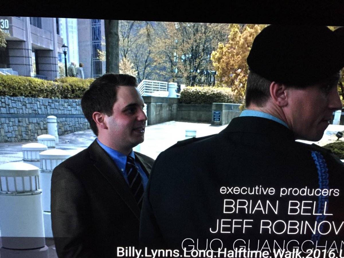

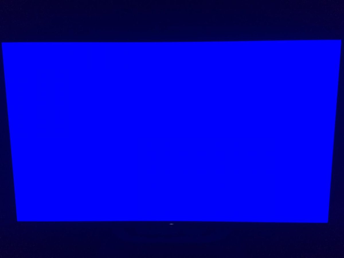

Μετά από μια εβδομάδα χρήσης και το σχετικό στρώσιμο .
Μιλάμε για πάνελ πεντακάθαρο όχι μόνο στα χρώματα αλλά στο δύσκολο ,ακόμη 2% του γκρι που δυστυχώς δεν μπορεί να το αποτυπώσει ο φακός του κινητού (το δείχνει μαύρο ενώ στην πραγματικότητα δεν είναι ),όπως στο κόκκινο και στο κίτρινο όπου εκεί έχουμε βαθύ χρώμα (αδικούνται από το κινητό )
Της ανεβάζω απλά για να πάρουμε μια γεύση .
