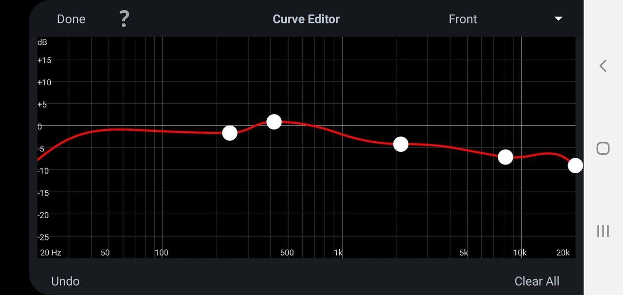

Έτσι στα γρήγορα για να καταλάβετε τι λένε ορισμένοι, δοκιμαστικά παίζω αυτή τη στιγμή με μια καμπύλη προσθέτοντας σημεία επέμβασης μόνο στα front. Πόσα είναι αυτά; Πέντε είναι; :flipout:

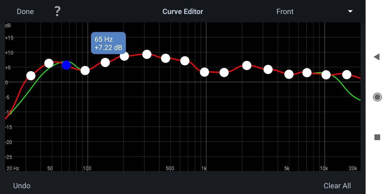

Μπράβο σου υπομονή να το κάνεις. Πρακτικά. (( τελεία - κενό στο φάρδος(Q) της τελείας - επόμενη τελεία)). απλά μπορείς να βάλεις σε οποιαδήποτε συχνότητα από 20hz έως 20kz +-12db

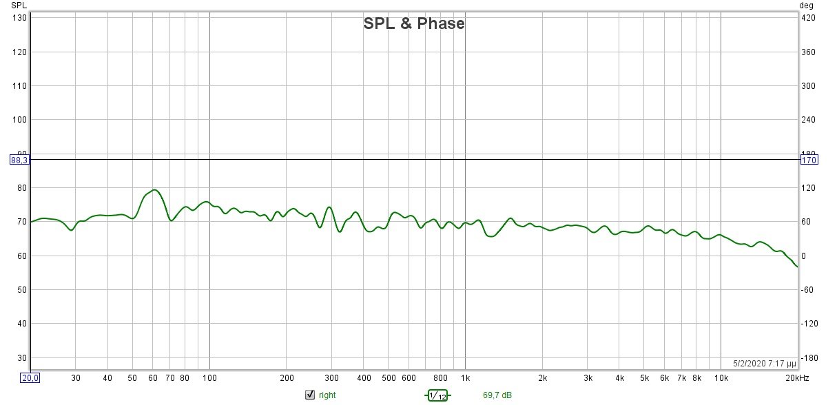

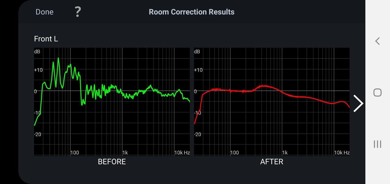

Στις παρακάτω φώτο φαίνονται τα φίλτρα που έχω βάλει εγώ στα front, για να διορθώσω (πράσινο διάγραμμα το τι μέτρησε το audyssey) και να φτιάξω το target curve που επιθυμώ.
Ποιο θα ήταν το πιθανό αποτέλεσμα βάση αλγορίθμου (κόκκινο διάγραμμα)
και η πραγματική απόκριση στη θέση ακρόασης.

το θέμα με το audyssey και το app είναι να καταλάβει ο χρήστης ότι ΔΕΝ είναι τύπου parametric eq. Δλδ δεν στρώνεις μια συχνότητα. Στην ουσία φτιάχνεις target curve.
όποιες συχνότητες είναι κάτω από αυτήν ενισχύονται - όποιες είναι πάνω εξασθενούν.
Πχ αν βάλω μια τελεία + 6db στο βύθισμα που έχω στα 1,3khz δεν θα αλλάξει κάτι. γιατί εκεί η γραμμή θα γίνει ένα βουνό το οποίο θα πάρει μπάλα και τις διπλανές συχνότητες.
Για να το περιορίσω θα πρέπει να μπουν 3 τελείες. Μία αριστερά στα 1.1khz 0db - μια δεξιά στα 1.4khz 0db και τότε να μπει μια τρίτη τελεία στα 1.3khz +6db.
Το αποτέλεσμα βέβαια πολύ πιθανόν να μην αλλάξει γιατί είναι ακύρωση του χώρου. Τα +db μπορεί στη πραγματικότητα να μεταφραστούν σαν 1db.
Γενικά τέτοια στοχευμένα φίλτρα δεν είναι σωστό να μπαίνουν.
