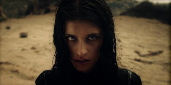

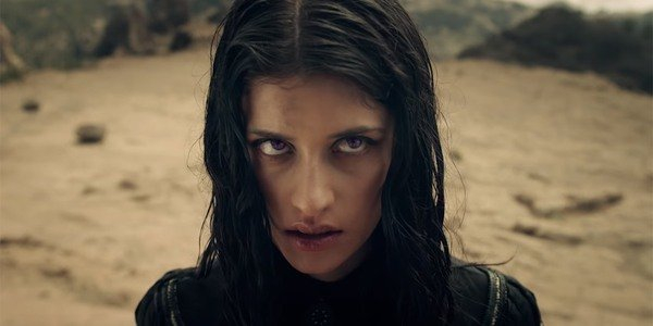

Το βασικότερο πρόβλημα της τηλεόρασης για εμένα είναι η απώλεια λεπτομέρειας στα σκοτεινά σημεία/πλάνα όπως φαίνεται στο κάτωθι link στη φωτογραφία στα μαλλιά/ρούχα της κοπέλας. Το Link αφορά την Xiaomi, είναι όμως ακριβώς αυτό που βλέπω και εγώ στη Hisense.
To έχετε παρατηρήσει και εσείς αυτό το πρόβλημα?
https://c.mi.com/thread-2799359-1-0.html
sakis.kom
3 August 2006
3,643
Athens - Greece
Αν ανεβάσεις contrast + backlight, ίσως και λίγο brightness, δεν έρχεται στα σωστά του?
Μου φαίνεται πως κάποια "ενίσχυση" είναι on.
Το Gamma δοκίμασε το στο 2.2 , αν το έχεις αλλού.
Δεν ξέρω ακριβώς τις ρυθμίσεις της, από την φωτογραφία που βλέπω αναφέρω τα παραπάνω.
Εγώ προσωπικά θα επέλεγα μια "standard/normal" ρύθμιση, θα έκλεινα ότι αφορά ενίσχυση και ότι είναι αυτόματο, και μετά θα έφερνα την εικόνα στα μέτρα μου.

Στο cinema την έχω. Δοκίμασα όλα τα διαθέσιμα gamma, το άφησα στο "καλύτερο" που όμως αυτή τη στιγμή μου διαφεύγει.
Γενικά έχω παίξει αρκετά με τις ρυθμίσεις αλλά δεν κατάφερα κάτι καλύτερο στα σκοτεινά. Στα φωτεινά πλάνα είναι εξαιρετική.
Θα κοιτάξω πάλι μήπως έχω αφήσει κάποια "ενίσχυση" ανοικτή και το gamma.
