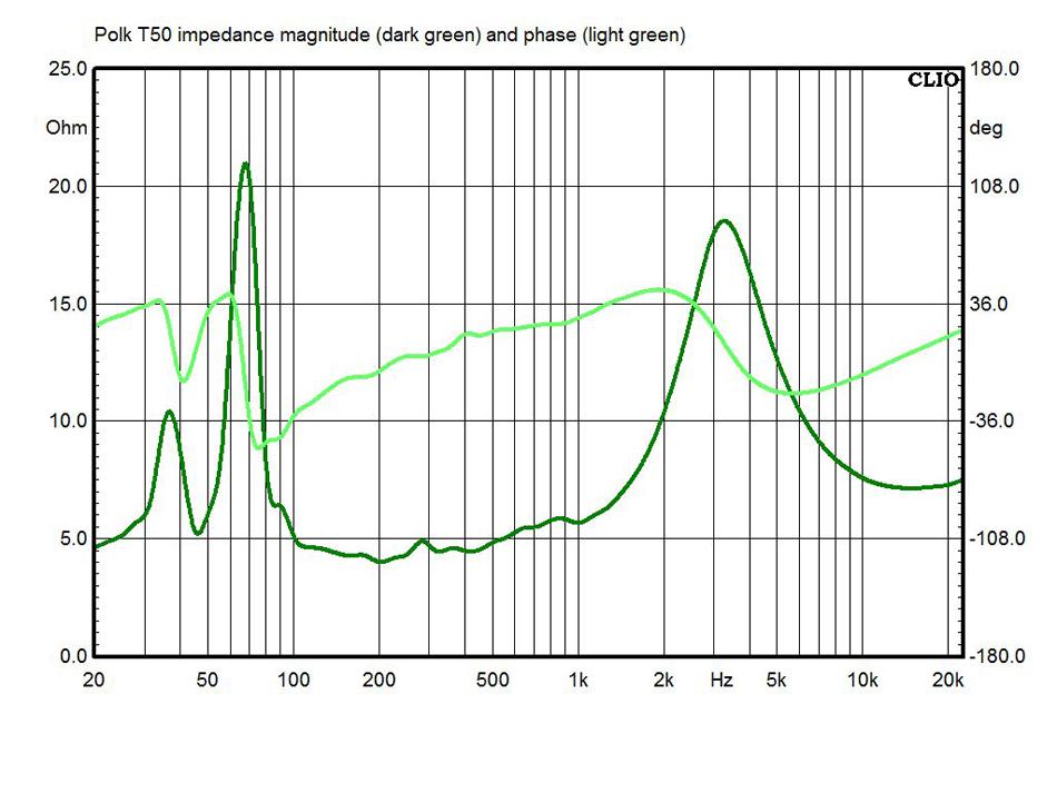

Pleo
14 March 2008
19,671
Αθήνα
Τα εμπρός ηχεία η Onkyo τα δίνει με 83db/W/m ονομαστική ευαισθησία.
Τα Τ50 έχουν ονομαστική ευαισθησία 90dB και μετρημένη 86dB. Άρα θα παίζουν σίγουρα πιο δυνατά με τον ενισχυτή αυτόν.
Είναι επίσης και αρκετά εύκολο φορτίο με την αντίσταση να μην πέφτει κάτω από τα 4Ω ποτέ.

Pleo
14 March 2008
19,671
Αθήνα
Ο μόνος κίνδυνος που υπάρχει στην επιλογή του T50 είναι ότι μελλοντικά θα θέλεις τέτοια απόδοση από τόσο οικονομικό ηχείο και δεν θα βρίσκεις.
Προχώρα άφοβα και διάβασε και το review με τις μετρήσεις απ' όπου πήρα το διάγραμμα.
https://hometheaterreview.com/polk-audio-t50-tower-speaker-reviewed/
Η προσωπική μου εκτίμηση στο τι αποτέλεσμα θα έχεις, είναι πως θα έχεις στακάτο μπασάκι λόγω παθητικών ακτινοβολητών και κλειστής καμπίνας, και επειδή η αντίσταση δεν θα γονατίσει τον εισαγωγικό σου ενισχυτή, θα μπορέσει να τα οδηγήσει εν πολλοίς δίχως θέματα.

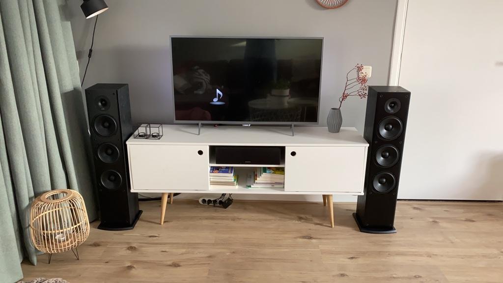

riomaz
New member
10 August 2018
9
Γεια και πάλι , ένα update στο ποστ μιας και σήμερα πείρα τα T50 και όπως είχα πει θα τα ανέβαζα .
Λοιπόν τα ηχεία είναι καλά. Ποιο μπάσο ήχο σε συνγκρισει με τα onkyo μαμά , όχι όμως καμία τεράστια διαφορά . Θέλω να αλλάξω καλώδια μιας και τώρα έχει επάνω τα μαμά onkyo , μήπως κάνει λίγο διαφορά για μουσική . Αυτά προς το παρόν θα επανέλθω όταν βάλω καλώδια και περάσω τα onkyo atmos πίσω .
