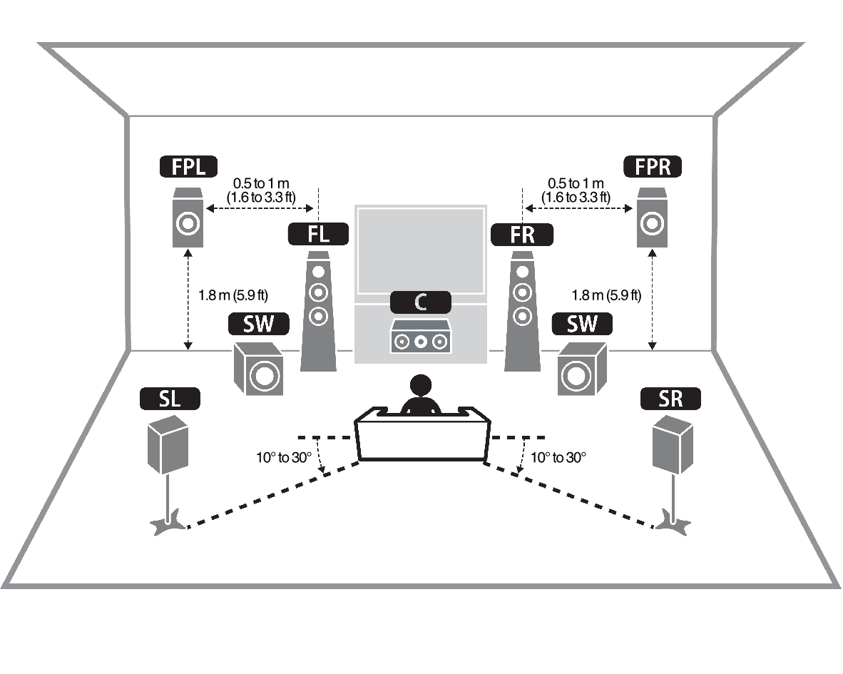

Αρα έχουμε και λέμε, πρώτα απ όλα που θα μπει το Atmos (μιλάμε πάντα για ένα ζευγάρι) ως front height, top front, top middle, ή top rear. Βάσει του σχεδίου της Marantz η πιο πιθανή επιλογή είναι η top rear, οι επιλογές top front - top middle ενέχουν ρίσκο ελέω άγνωστης θέσης διέλευσης του καλωδίου του φωτιστικού. Η front height τη βλέπω δύσκολη απ την άποψη ότι δεν θα χω το καλύτερο αποτέλεσμα άρα μένει η top rear, γιατί όπως θα δείτε και στη φωτό πέραν ότι μειώνονται δραστικά στο ελάχιστο οι πιθανότητες διέλευσης του καλωδίου για το φωτιστικό απ το συγκεκριμένο σημείο, θα μπορέσω να κοτσάρω τα ηχεία πολύ κοντά ή και κολλητά στο κανάλι που τρέχουν τα καλώδια του προτζέκτορα, σκέφτομαι δηλαδή ή ακριβώς πάνω απ το πίσω κεντρικό ή αναμεσα απ αυτό και τα surround. Βάσει του εγχειριδίου της Marantz είμαι μέσα στα στάνταρ που προτείνει στη συγκεκριμένη θέση οπότε το βλέπω ως και την καλύτερη λύση.

Όπως τα λέει η Marantz στο manual, έτσι τα λέει και η Dolby στο site της. Εγώ θα τα έβαζα στις 80 μοίρες και δηλωμένα Top Middle. Το περιθώριο είναι από 65 έως 100 μοίρες.
Τα υπόλοιπα γνωστά, από 0,5 έως 0,7 του συνολικού πλάτους που ορίζεται από τα ηχεία, αναλόγως μοιρών των εμπρός ηχείων. Στην ευθεία με τα εμπρός εφ' όσον είναι τοποθετημένα εντός προδιαγραφών.
