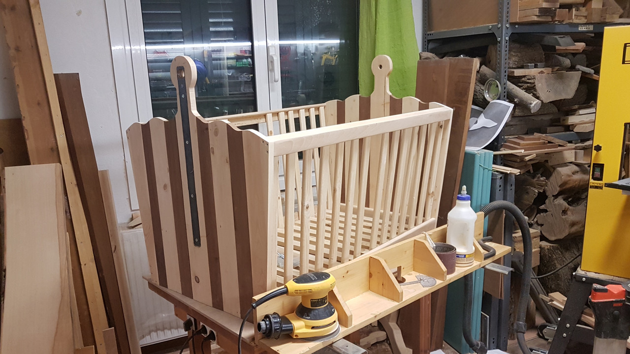

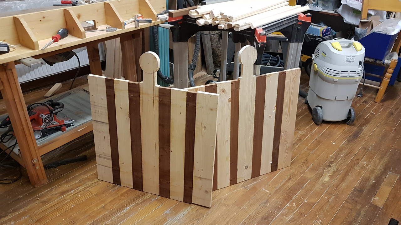

Με την κατασκευη αυτη θελω να μοιραστω μαζι σας κατι ευχαριστο!
Τελη Μαιου περιμενουμε εναν μπομπιρα με την γυναικα μου!
Ετσι ειπα παρεα με τον μαστρο Μιχαλη τον παππου μου που θα αποκτήσει δισεγγονο, να φτιαξουμε ενα ξυλινο λικνο!

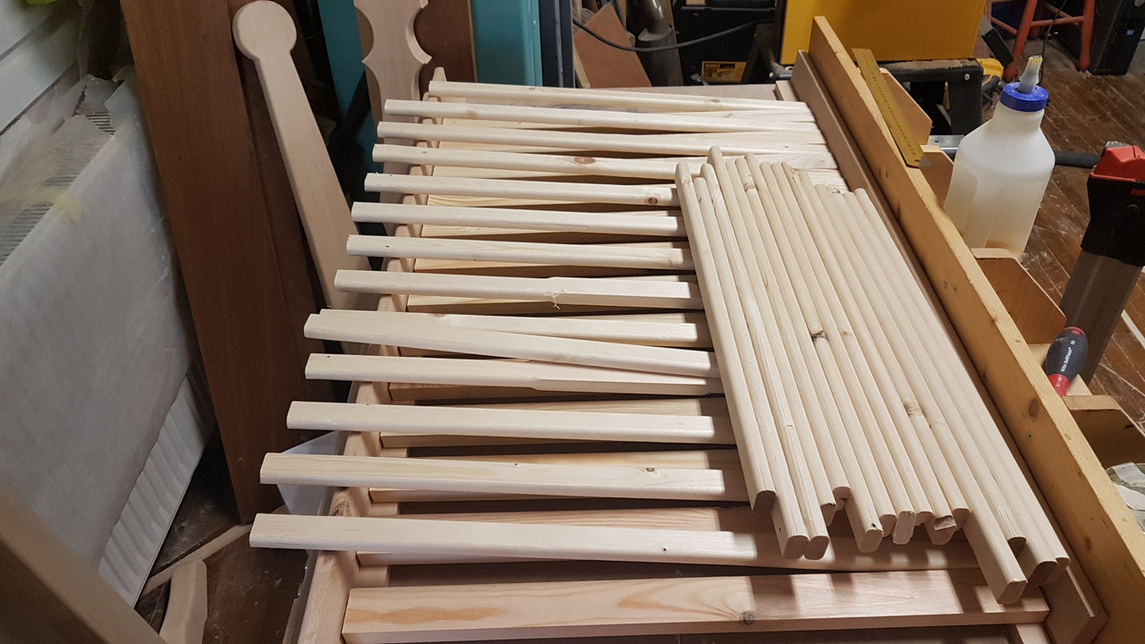

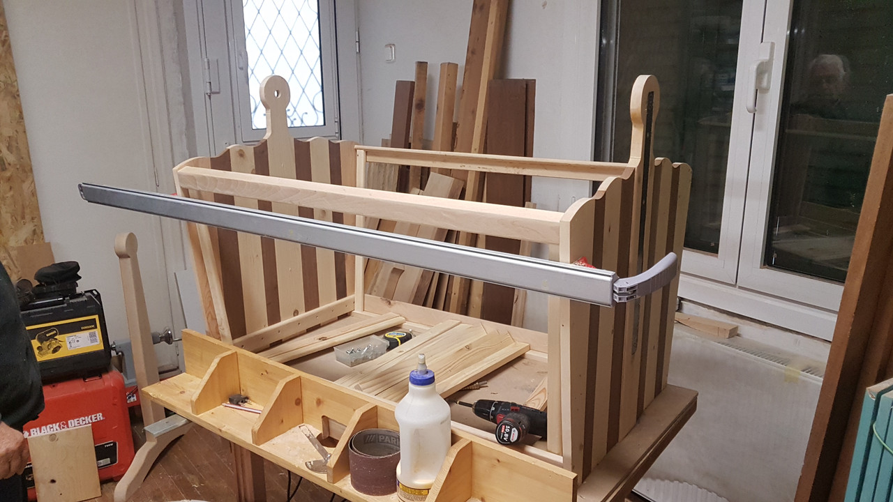

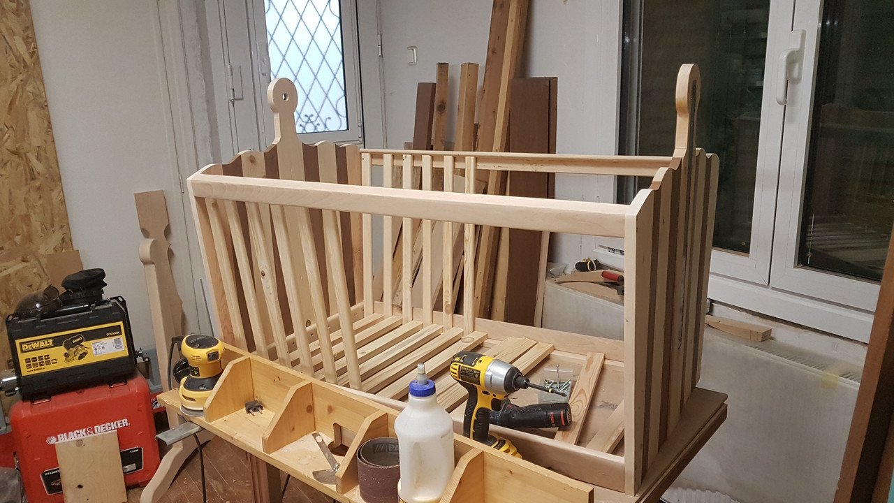

Εμπνευση αποτελεσε αυτο το σχεδιο με μετατροπες σε σχεδιασμο και μετρα βεβαια απο εμας.
Η βαση θα γινει ολοκληρη απο οξυα για να γινει στιβαρη και το πανω κομματι σκεφτομαι για συνδιασμο οξυας με ελατο.

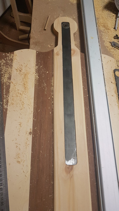

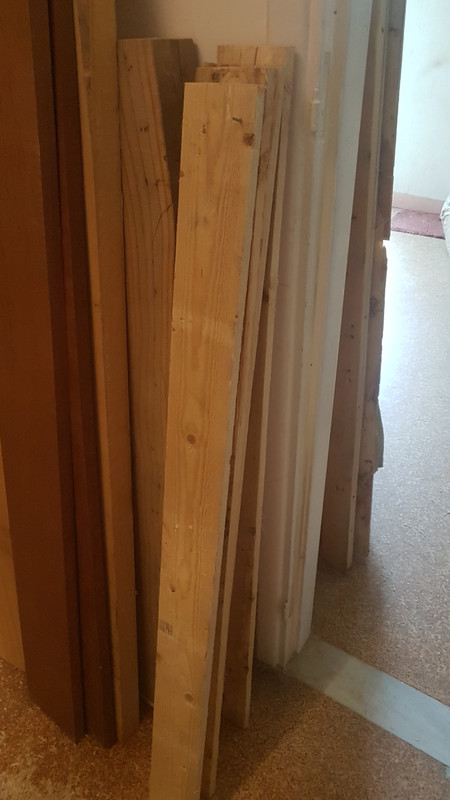

Επιλογη και κοπη κομματιων απο καδρονι 21*250 μετρα.

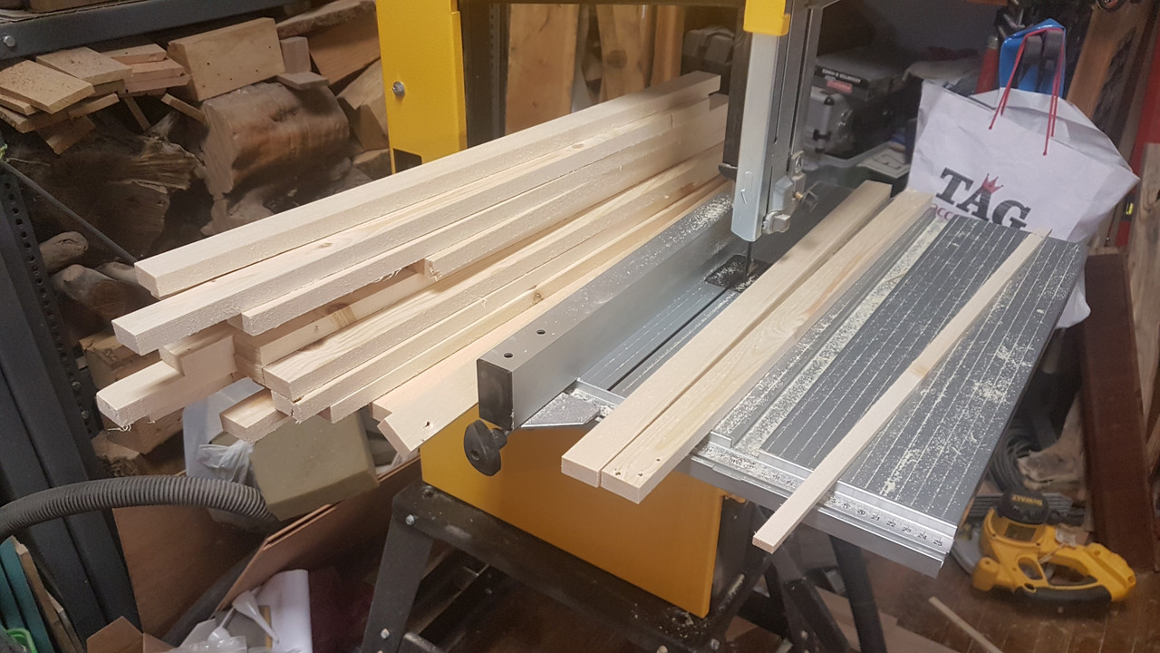

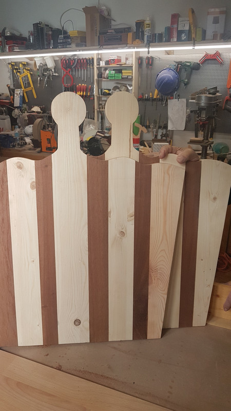

Κοπή σχεδίου στην κορδέλα για τα ποδια.
Εξομάλυνση των κοπων με το τανκς!
Διαμορφωση των ορθοστατων.
Και ενωση με μορσα τενοντες με τα ποδια.
Ετοιμα τα πόδια τα οποία εχουν βαση 60 και υψος 80 εκ.

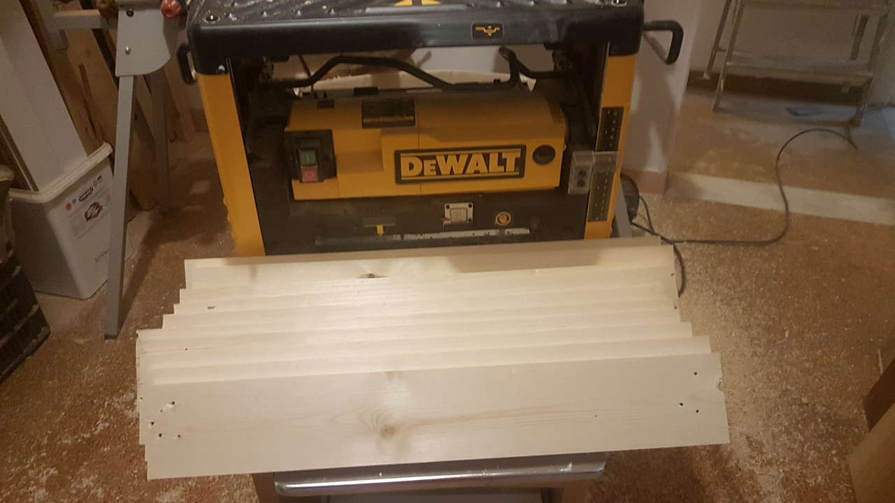

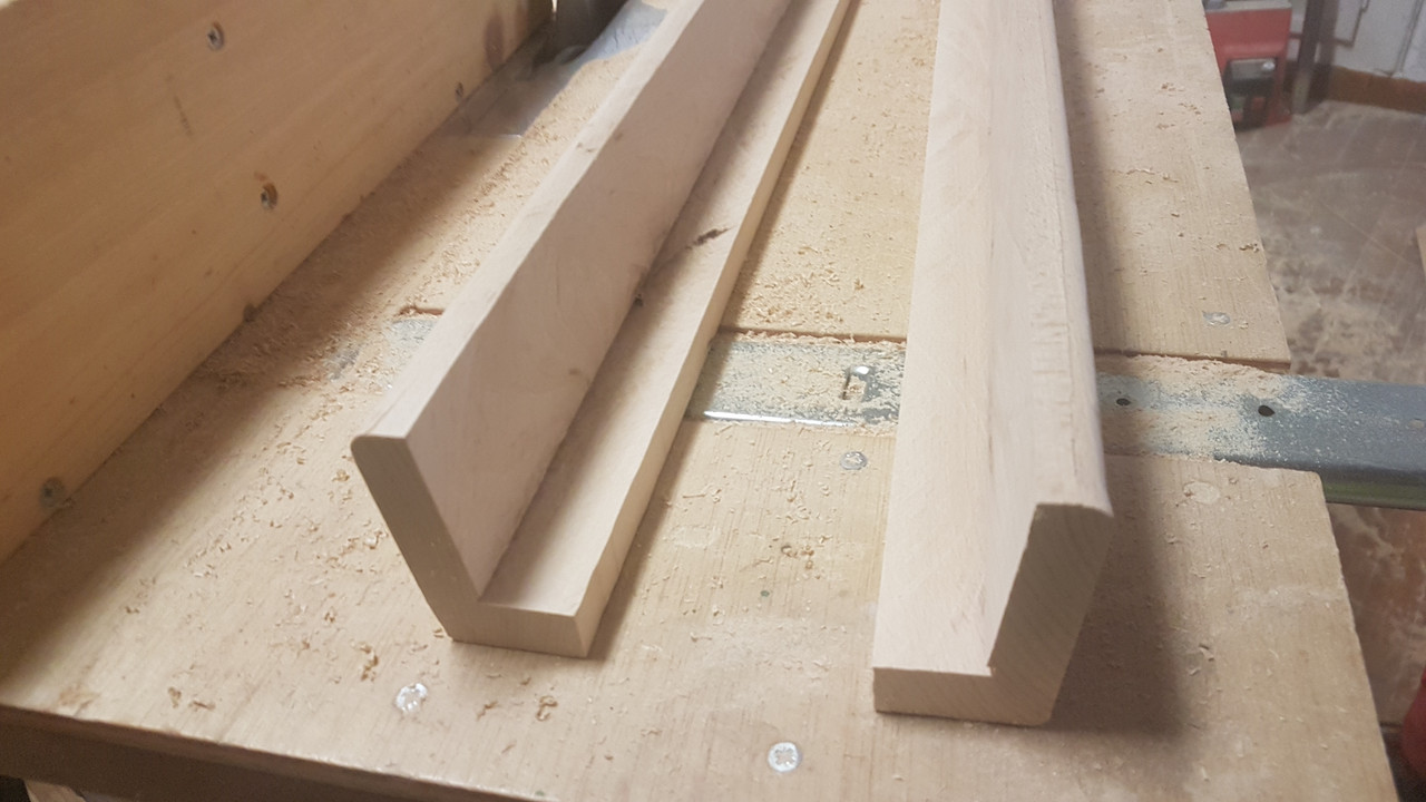

Κοπη και πλάνισμα της ενδιαμεσης τραβερσας που θα ολοκληρωσει την βαση.
και φυσικα ενα σχεδιακι να μην γινει βαρετο!

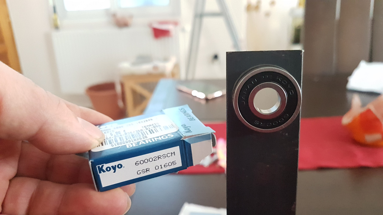

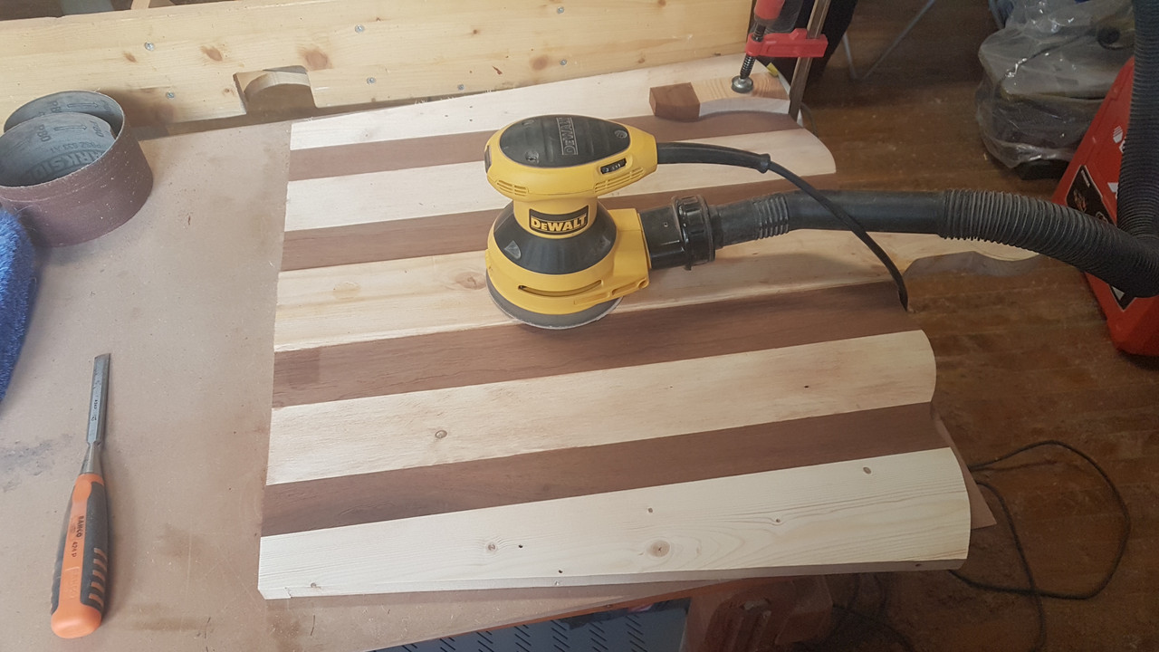

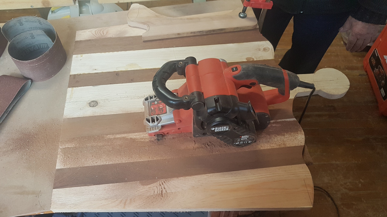

Λειανση της επιφανειας στο πολυ χρησιμο μικρο τριβειακι της Τριτον!

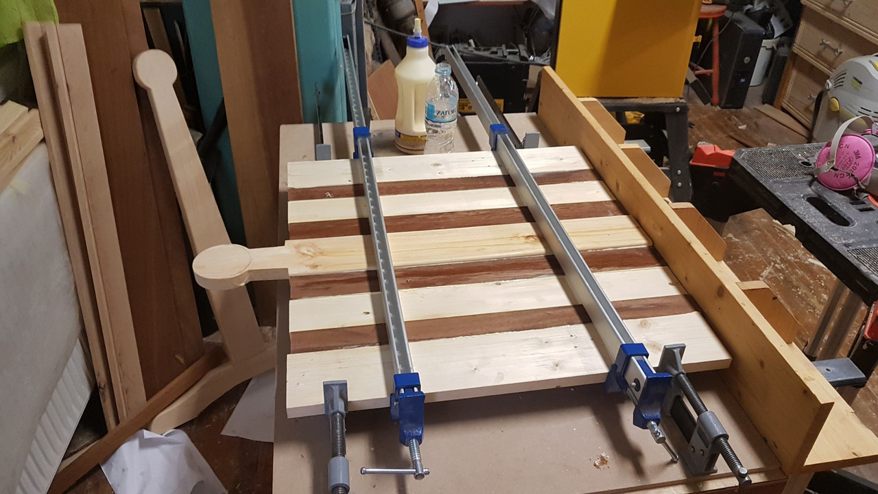

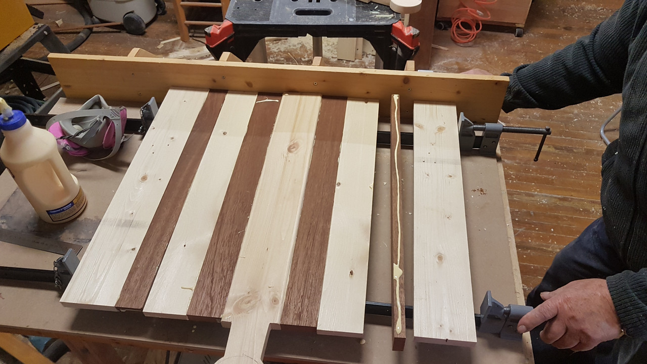

Και πρόβα της ενωσης των κομματιων οπου θα γίνει με περαστες βιδες για να γινει η κατασκεύη λυωμενη.
Και εδω τα δυο ξυλα της κατω βασης με φαλτσοκοπες.
