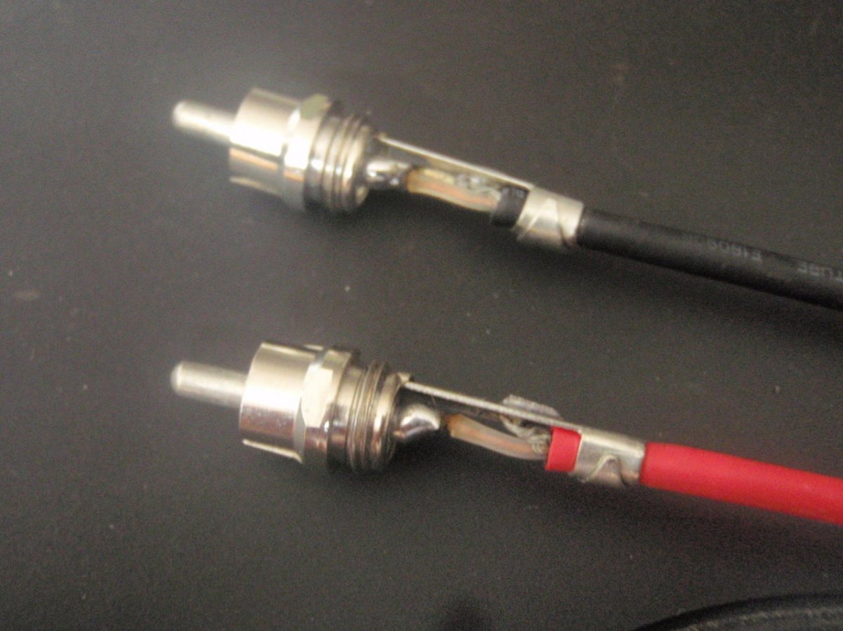

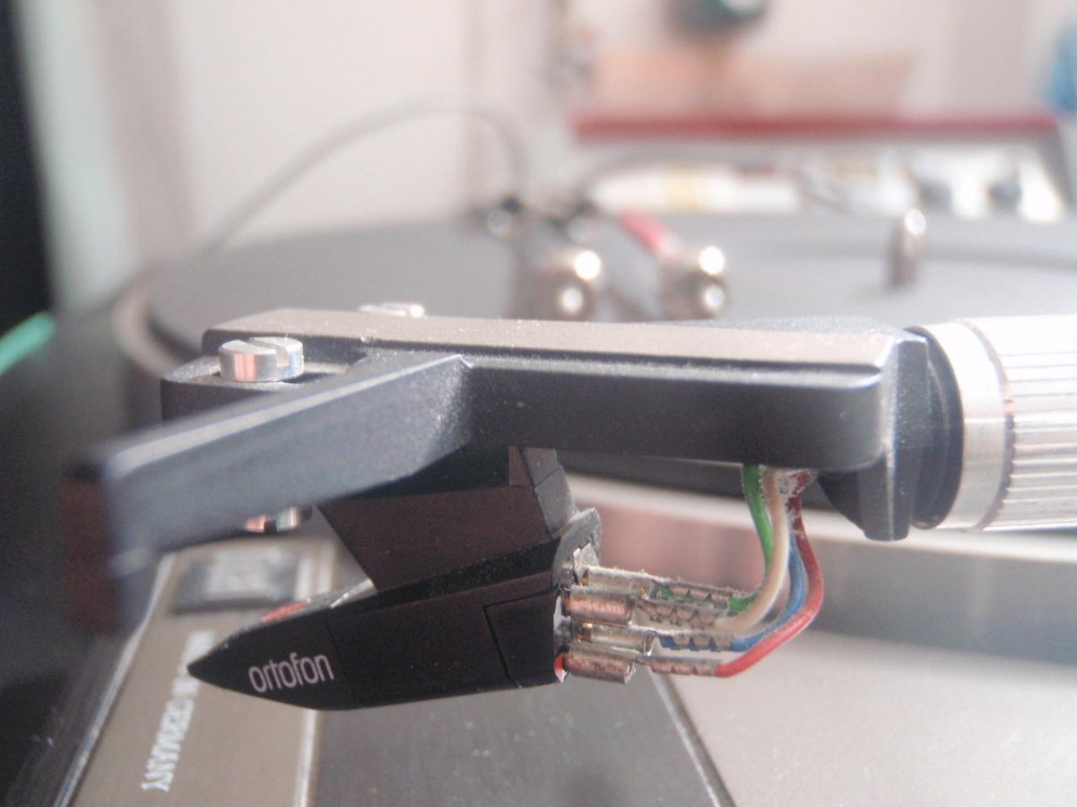

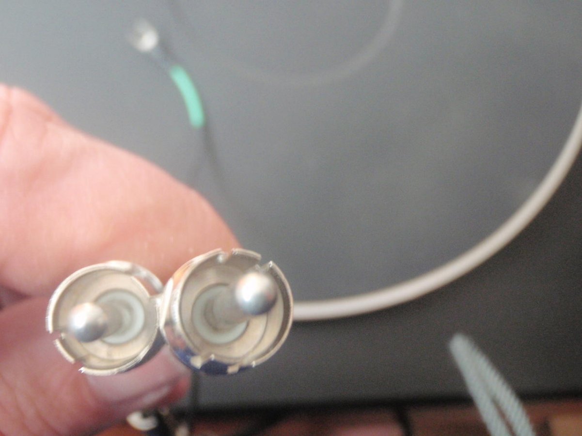

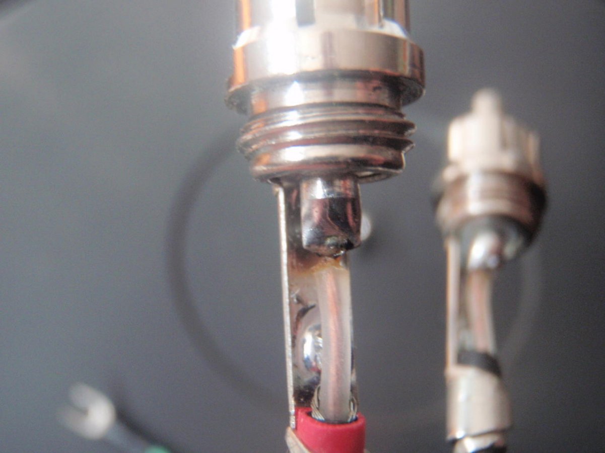

Τώρα παραθέτω κάποιες φώτο μήπως έσεις δείτε κάτι που δεν βλέπω..
Εγώ δεν βλέπω πρόβλημα στα καλώδια,από σκόνη βέβαια έχω αρκετή..
Τα καλώδια rca νομίζω είναι καλής ποιότητας.Με άλλες πηγές δεν έχω πρόβλημα.Θα ξεβιδώσω και το headshell και θα φυσηξω τις επαφές και βλέπουμε.
Ευχαριστώ για το χρόνο και τη βοήθεια σας.:ernaehrung004:

διακρίνω στο κοκκινο βίσμα μία μεταλική "τρίχα" από τον αγωγό σήματος προς τη γείωση. Ισως δημιουργείται στηγμιαίο ή μόνιμο βραχυκύκλωμα αναλόγως της θέσης της "τρίχας"
vlkr
Senior Member
21 August 2010
329
Re: Απάντηση: περιστασιακό πρόβλημα με πικάπ
Είναι αυτό που φαίνεται στη δεύτερη φωτο που ανέβασα.Τώρα που το επισήμανες το παρατήρησα.
Μα τι ''μάτι'' έχεις!!Που το είδες εκεί?Θα τη κόψω και βλέπουμε.Πάντως δυο μέρες τώρα,μετά το καθάρισμα που έκανα δεν το έχει ξανακάνει.
Πάντως ευχαριστώ!!
