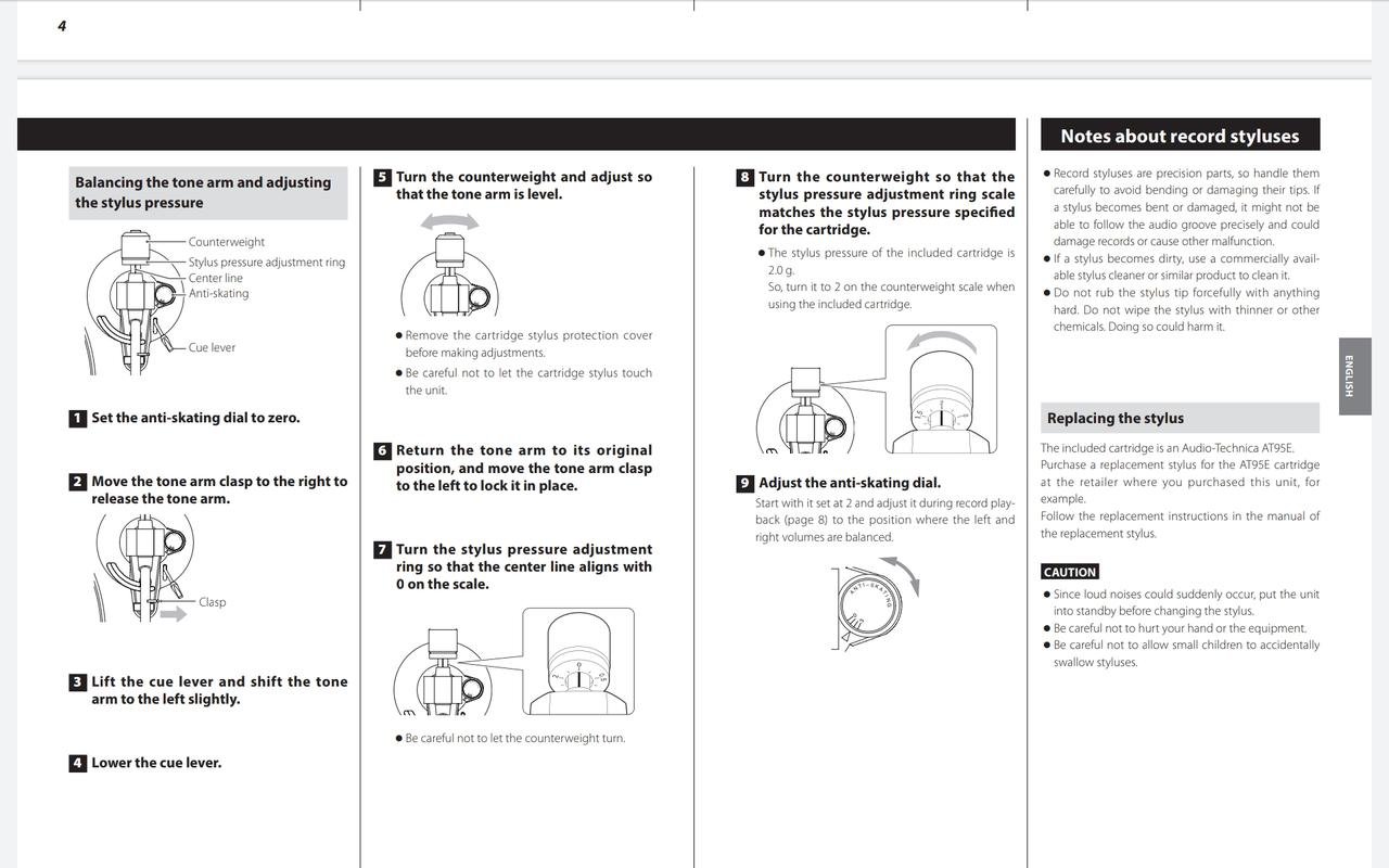

Υπάρχουν phono που ξεγυμνώνουν όχι μόνο την κεφαλή αλλά γενικά την συνολική σχεδίαση από άποψη υλικών που έχουν επιλεχθεί στα πικαπ .
Δηλαδή θέλουμε πικαπ με μια σανίδα από ξύλο mdf που να ακούγεται ευχάριστα με ζεστό χαρακτήρα (ηχόχρωμα )η πικαπ που ανάλογα με την ηχογράφηση να ακούγεται με ζεστό χαρακτήρα αλλά πεντακάθαρα χωρίς χρωματισμούς εκεί που πρέπει ;
