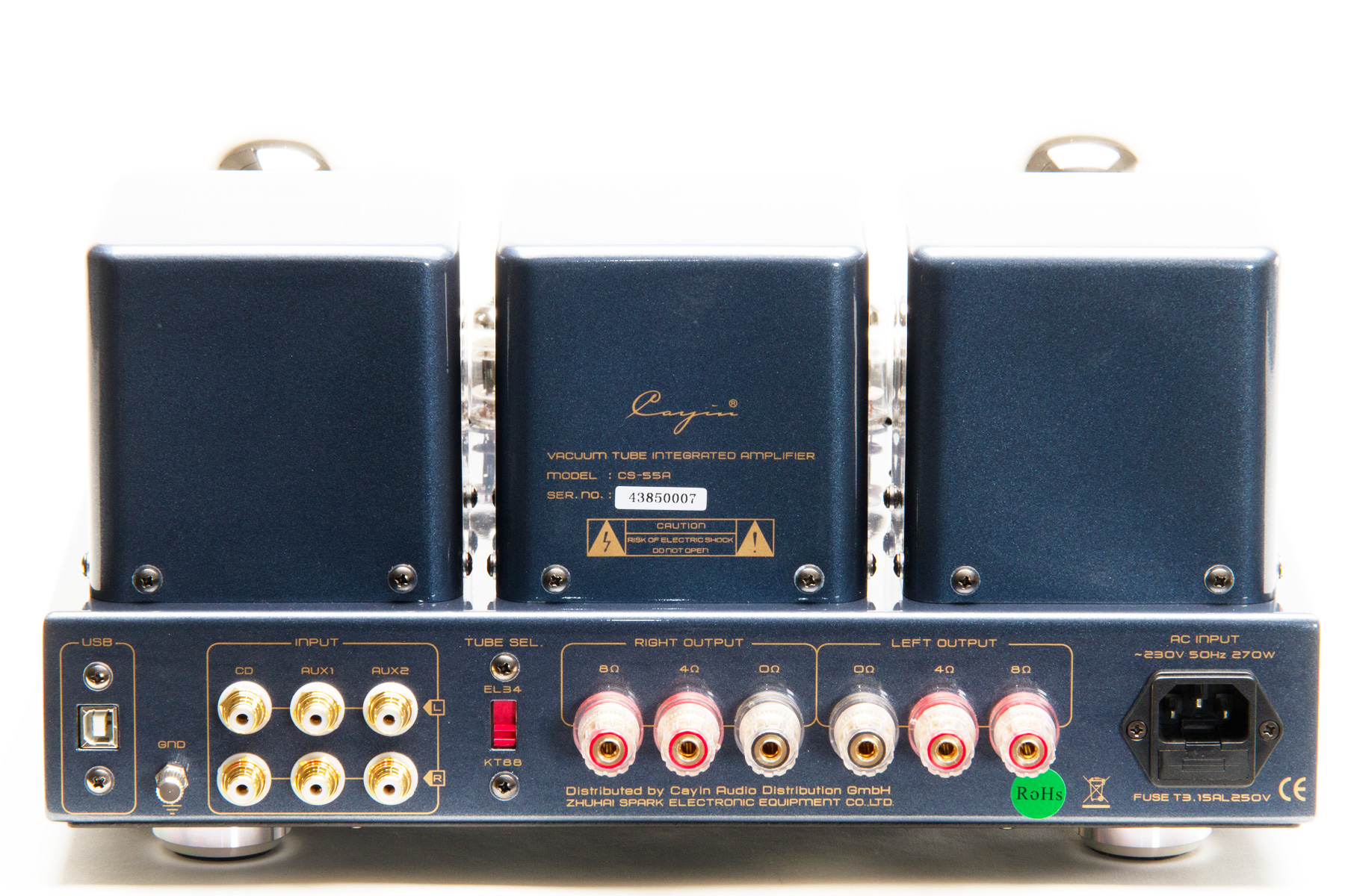

Ρωτήστε κατόχους ενισχυτών που δεν συμπαθούν τις μεγάλες διακυμάνσεις στην αντίσταση - χάνουν τον έλεγχο και ακούγεται πλαδαρό μπάσο κλπ. Είναι χαρακτηριστική περίπτωση στους λαμπάτους ενισχυτές αυτή. Και σε αυτούς πολλές φορές θα δείτε μια επιπλέον μπόρνα στην οποία συνδέεις από διαφορετικό τύλιγμα του μ/σ (τροφοδοτικό) ακριβώς με την ίδια λογική που λειτουργεί η επιλογή 8 ή 4 Ω στην περίπτωση που συζητάμε.
Στην παρακάτω φωτο φαίνονται οι μπόρνες σε ένα λαμπάτο για παράδειγμα. Τον θετικό πόλο επιλέγεις να το συνδέσεις στην έξοδο 8 ή 4Ω αναλόγως ηχείου.
