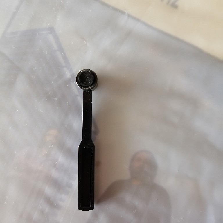

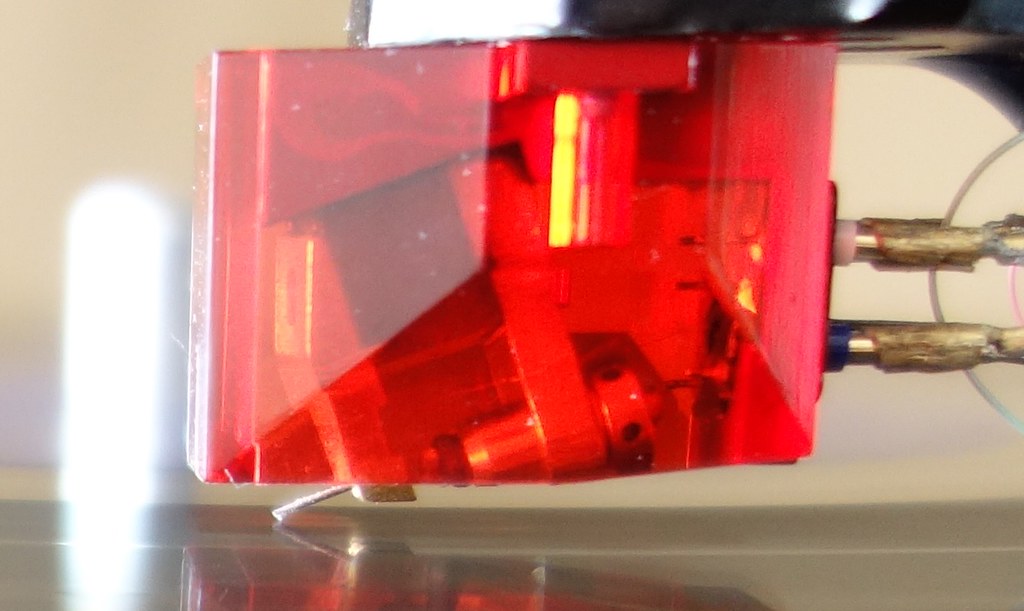

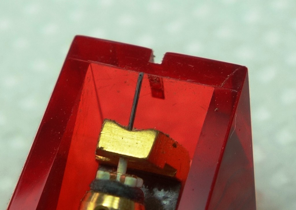

είναι η χαμηλοέξοδη 0,4 mv σε ανακαλωδιωμενο rega .
για το θαύμα χρησιμοποιησα το βουρτσάκι που δίνει η benz . νομίζω είναι carbon , χωρίς υγρό αλλά την έβγαλα από τον βραχίονα και την έβαλα στο τραπέζι στον μεγεθυντικό φακό και σιγά σιγά καθάρισε

Α δεν εισαι τεμπελης εσυ...κανονικο εργοταξιο.
Μια που το φερε η κουβεντα οι γνωμες για υγρο διστανται. Εγω εχω υγρο (με το πινελακι του μεσα σαν αυτο πυ χρησιμοποιουν για να βαφουν νυχια αλλα μικροτερο) Ειχα (γιατι το υγρο τελειωσε σχεδον) και της ΑΜ που αυτη ειχει βουρτσακι σπιραλ και πιο σκληρο. Το πινελακι μου φαινεται πολυ σμουθ οποτε μετα δυνεχιζω με πιο σκληρο κοντοτριχο βουρτσακι η ειδικο βουρτσακι απο carbon πολυ πυκνο σαν ενα μπλοκ.
Αλλα καποιοι λενε οτι τα υγρα μπορει να μην κανουν καλο... μπορει να κολανε τη σκονη η οτι η υγραινουν την βελονα πραγμα που της κανει κακο...
Καμμια γνωμη ; Παντως οταν χρησιμοποιω υγρο η βελονα φαινεται πιο καθαρη.

παλιά χρησιμοποιουσα υγρό , άλλα κάποια στιγμή έφυγε το διαμάντι απο το στέλεχος και το κατάργησα

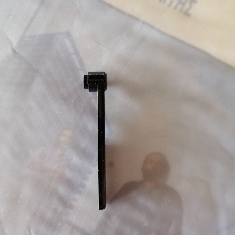

Καποια υγρα οντως εχουν χαρακτηριστει ως επικινδυνα.Ο λογος ειναι διοτι στα συστατικα τους περιεχουν υλικα που μπορει να καταστρεψουν τις κολλες που κρατανε την ακιδα στο στελεχος.Αυτο κυριως σε στελεχη boron,ruby,sapphire οπου χρησιμοποιουνται κολλες για την ακιδα.Το αλλο που μπορει να πειραξουν-αν φτασει μεχρι εκει- ειναι τα λαστιχα της αναρτησης.
Προσωπικα χρησιμοποιω υγρα της audio-technica η nagaoka για δεκαετιες τωρα και τα βρισκω ακινδυνα και αποτελεσματικα.Μετα απο τον υγρο καθαρισμο,αφηνω μερικα λεπτα μεχρι να στεγνωσει σιγουρα.Τελος,και με στεγνο βουρτσακι,σαν αυτο της φωτογραφιας πιο πανω.
Χωρις υγρο δυσκολα φευγει ολη η βρωμια απο την ακιδα και το στελεχος.Το βουρτσακι που εχουν τα υγρα καθαριστικα,ειναι ιδανικα και για καθαρισμο του στελεχους,μεχρι εκει που μπορει να φτασει,χωρις να ακουμπησει το λαστιχο της αναρτησης.
