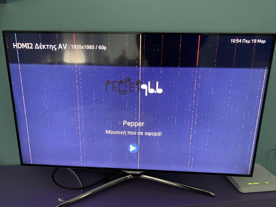

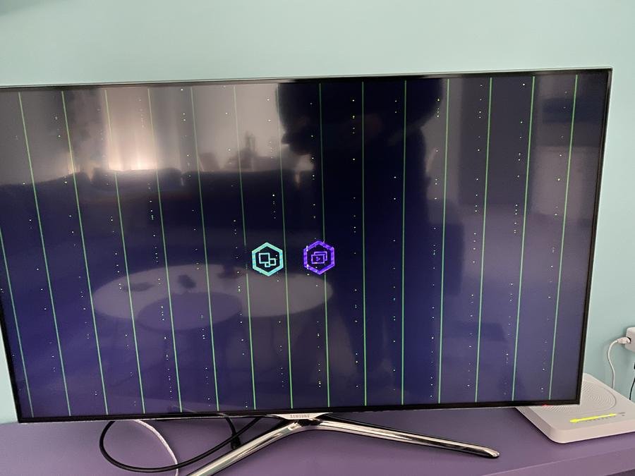

Καλημέρα σας.
Η αγαπημένη μου τηλεόραση μάλλον μαζεύει υπογραφές.
4D8873C0-5DD8-43A2-AD15-DBFD4A2F3999.jpg6493BB5D-E0DC-4A10-A66C-326D7D07D172.jpg45DFD3EE-BDD4-4F7A-A1B6-4D315D300562.jpg
υπάρχει σωτηρία ή πάμε για καινούργια;

Πολλά μπορούν να το κάνουν αυτό.
Από κάτι απλό όπως κάποια σύνδεση καλωδίου που χαλάρωσε, προβληματική πλακέτα ( Τ-Con board συνήθως ), ακόμα και ως πρόβλημα στο πάνελ ( θες νέο πάνελ στην συγκεκριμένη περίπτωση ).
Αν έχεις ιδέα από βασικά ηλεκτρονικά, ξέρεις να πάρεις τις βασικές προφυλάξεις, τι ακουμπάς και τι δεν πλησιάζεις σε ένα ηλ. κύκλωμα, και πιάνουν τα χέρια σου, μπορείς να την ανοίξεις και να τσεκάρεις όλα τα καλώδια και τις μηχανικές συνδέσεις.
Αν ξέρεις και κάτι τις παραπάνω, μπορείς να τσεκάρεις μην έχει σκάσει κανένας πυκνωτής στο κύκλωμα οδήγησης.
Αν δεν τα κατέχεις αυτά αλλά έχεις κάποιον επισκευαστή κυκλωμάτων/TV που μπορεί να σου κάνει φθηνά μια αξιόπιστη διάγνωση, το κάνεις.
Ειδάλλως μαζεύεις φράγκα για new.

Επειδή μάλλον θα κάνω πατάτα αν την ανοίξω εγώ θα περιμένω να λήξει η καραντίνα για να την πάω σε τεχνικό.
Ελπίζω βέβαια να μη μ´ αφήσει πιο πριν.
Ευχαριστώ πολύ για τις συμβουλές.

Χωρίς πλάκα, για ρίξε της και καμία φάπα στα πλαϊνά ή πίσω.
Την βγάζεις από το ρεύμα πρώτα.
tsak4
New member
23 November 2013
11
Τις έφαγε τις μπάτσες της αλλά δεν έστρωσε χαρακτήρα..
Το περίεργο είναι ότι προχθές που ήταν αναμμένη από το πρωί κατα τις 8 το απόγευμα έστρωσε μέχρι που έκλεισε το βράδυ, αλλά ήταν τυχαίο γιατί την επόμενη πάλι την άνοιξα από το πρωί αλλά μέχρι το βράδυ καμία βελτίωση..
