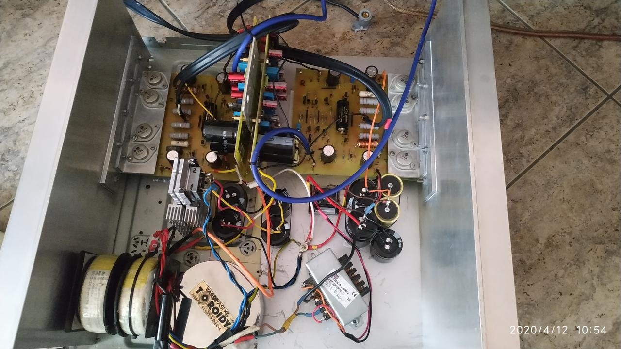

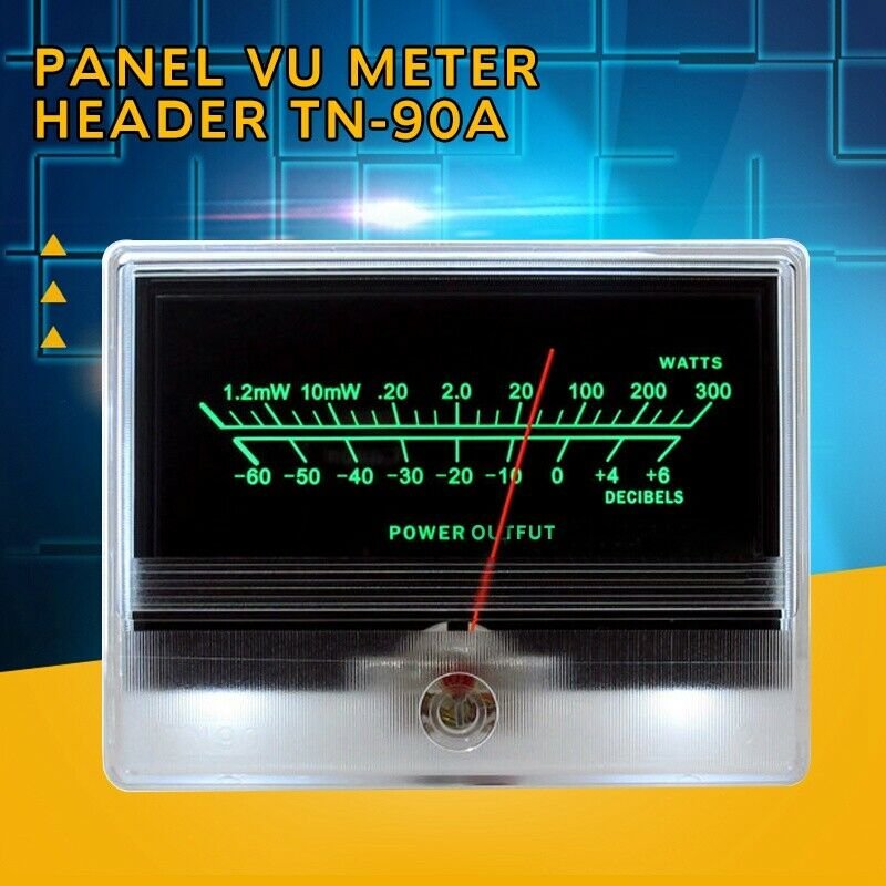

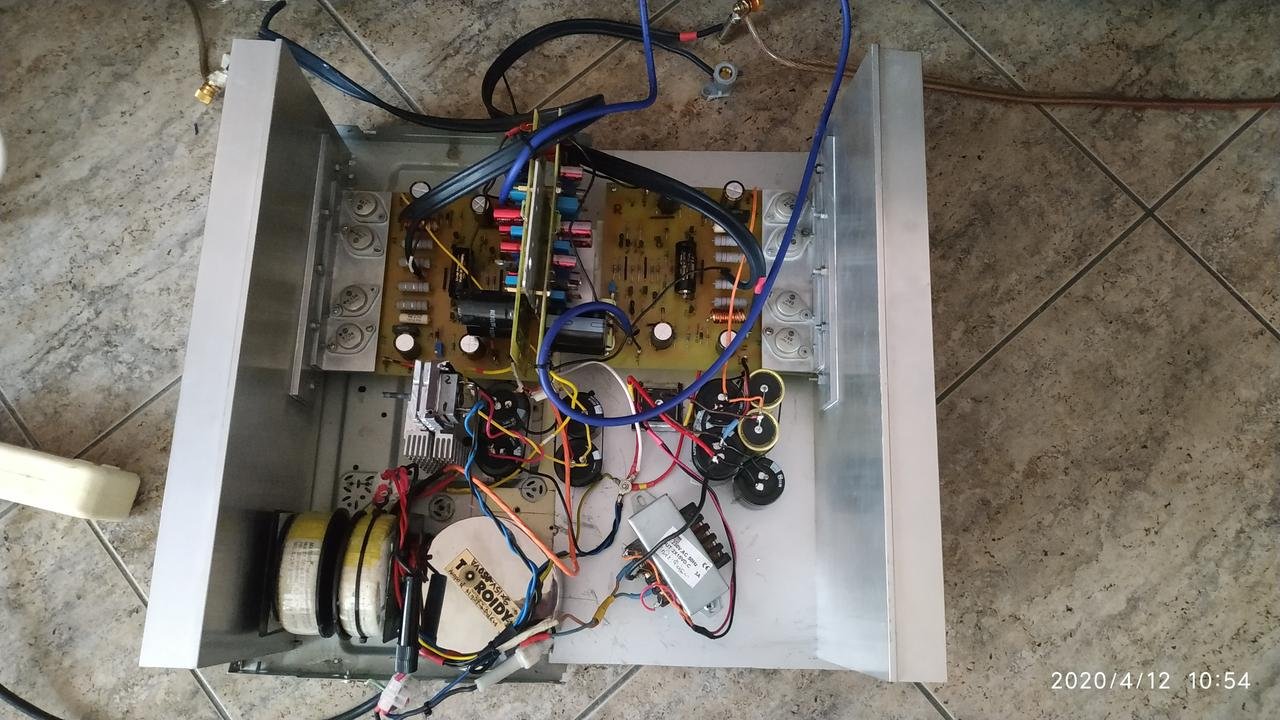

Έλπιζω να ανέβουν της προκοπής οι φωτό
και αυτό είναι το vu meter που μου γιάλυσε.Η πρόσοψη των 4 mm είναι ήδη καθ´οδόν,οπότε πρέπει
να βρω κάποιον να μου ανοίξει τις κατάλληλες τρύπες για να μπούν τα vu meters.
View attachment 170683View attachment 170684View attachment 170685
Τι ωραία πράγματα βλέπω, έχουμε σχηματικο να δούμε;
Και κάτι άλλο, που τα βρήκες τα τρανζίστορ εξόδου;

Η ζωή μας κύκλους κάνει.Η σχεδίαση είναι παλιά ,του Κ.Lang και είχε δημοσιευτεί σε πολύ
παλιό τεύχος του Ήχου(το οποίο το έχω ακόμη!).Τότε ο Ήχος το είχε δημοσιεύσει με κάθε επιφύλαξη
γιατί ΔΕΝ το είχε υλοποιήσει.Εμένα τότε ,μικρός ήμουνα,μάλον ούτε τριάντα,ήταν λες και μου είπαν
να το φτιάξω.Καταλαβαίνετε τότε στην Καβάλα την εποχή εκείνη τι επιλογές υλικών είχα.
'Ομως σε εκείνα τα έτη έγινε.Και έπαιξε.Και το συναίσθημα εκείνο,ακούγοντας για πρώτη φορά
τάξη Α(από κάτι ηχεία Magnat-sonoboul 20)μου έμεινε.Ο ενισχυτής ζεματούσε,αλλά εκείνα τα θεικά πρίμα
ακόμα τα θυμάμαι.Νεανική εμπειρία.Δυστυχώς ο βλάξ με τα χρόνια τον εξαφάνισα,μάλλον έγινε υλικά για άλλες κατασκευές
Έλα μου μετά από χρόνια ξαφνικά αναρωτήθηκα,ρε πως θα έπαιζε εκείνο το μαραφέτι αν του έβαζα γκουρμέ υλικά.
Είχα κάποια στοκ,έψαξα και στο e bay και βρήκα τα αυθεντικά-made in Japan-mosfet(θέλω να ελπίζω)
και έτσι δειλά-δειλά ξεκίνησε ξανά η κατασκεύη.Μετά από κανά δεκάμηνο ολοκληρώθηκαν οι πλακέτες,
και μπήκε στην πρίζα με κάτι πρόχειρα τροφοδοτικά.
Δούλεψε και πάλι.Το αποτέλεσμα με ενθουσίασε και παρείγειλα και τις υπόλοιπες ελλείψεις(μετασχηματιστές,κουτί
και πυκνωτές εξομάλυνσης για το στάδιο εξόδου-όλα αυτά αναμένονται).Θέλω ακόμα κύκλωμα προστασίας από τυχόν DC
κύκλωμα ελένχου των vu meter και μάλλον ένα soft start και είμαστε κομπλέ.
Αν ολοκληρωθεί με το καλό θα κάνω αναφορά ακουστικών εντυπώσεων.
Sorry για το μακροσκελές μύνημα,ελπίζω να μην σας κούρασα

τα τρανζιστορ να αγορασες απο οτι καταλαβα προσφτα απο ebay ,αν ειναι ετσι δουλεψε τον αρκετα πριν το βαλεις πανω στα ηχεια σου για να μην τα κλαις
τα περσισσοτερα που κυκλοφορουν στο ebay ειδια αυτου του τυπου που ειναι εξαντλημενα ειναι μαιμου ,τα μονα που αξιζουν μαλλο ειναι τις renessas
βαλτου ενα φορτιο 8ohm και δωστου απο γεμμητρια σημα αν εχεις και αστον να παιζει

Πολυ καλό σχέδιο για την εποχή του, αν ματσαρεις σωστά τα τρανζίστορ εισόδου (είναι παντού συμμετρικο το σχέδιο άρα είναι απαραίτητο το ματσαρισμα) και τα εξόδου είναι γνήσια τότε θα έχεις πολύ καλό ήχο!
Προσοχή θέλει το τριμερ ρύθμισης του ρεύματος ηρεμίας γιατί δεν έχει αντίσταση ασφαλείας. Θα πρέπει να το έχεις προρυθμισει στη μέση πριν δώσεις ρεύμα και να το στρίβεις πολύ αργά.

Ευχαριστώ για την προιδοποίηση,και τον είχα και έπαιζε χωρίς προστασία,τίποτα.
Φτηνά την γλύτωσα.Θα ξανασυνδεθεί όταν θα μπει κύκλωμα προστασίας DC.

Τα τραντζίστορ εισόδου τα ματσάρισα(πήρα μπόλικα),ευτυχώς με έκοψε και το έκανα.
Το τρίμερ το είχα τέρμα κλειστό,όταν πρωτοσυνδέθηκε και το άνοιγα σιγά σιγά.Το ρεύμα ηρεμίας
ανέβαινε και αυτό σιγά σιγά εκεί που το ήθελα.
Τώρα τα mosfet αν είναι γνήσια δεν ξέρω,εύχομαι!Ελπίζω να μήν με προδώσουν στην πορεία.
Μια συμβουλή για τον επόμενο λάτρη της περιπέτειας, βρες πρώτα βιοτεχνία στην περιοχή σου που διαθέτει μηχάνημα ύδρο-κοπή.
