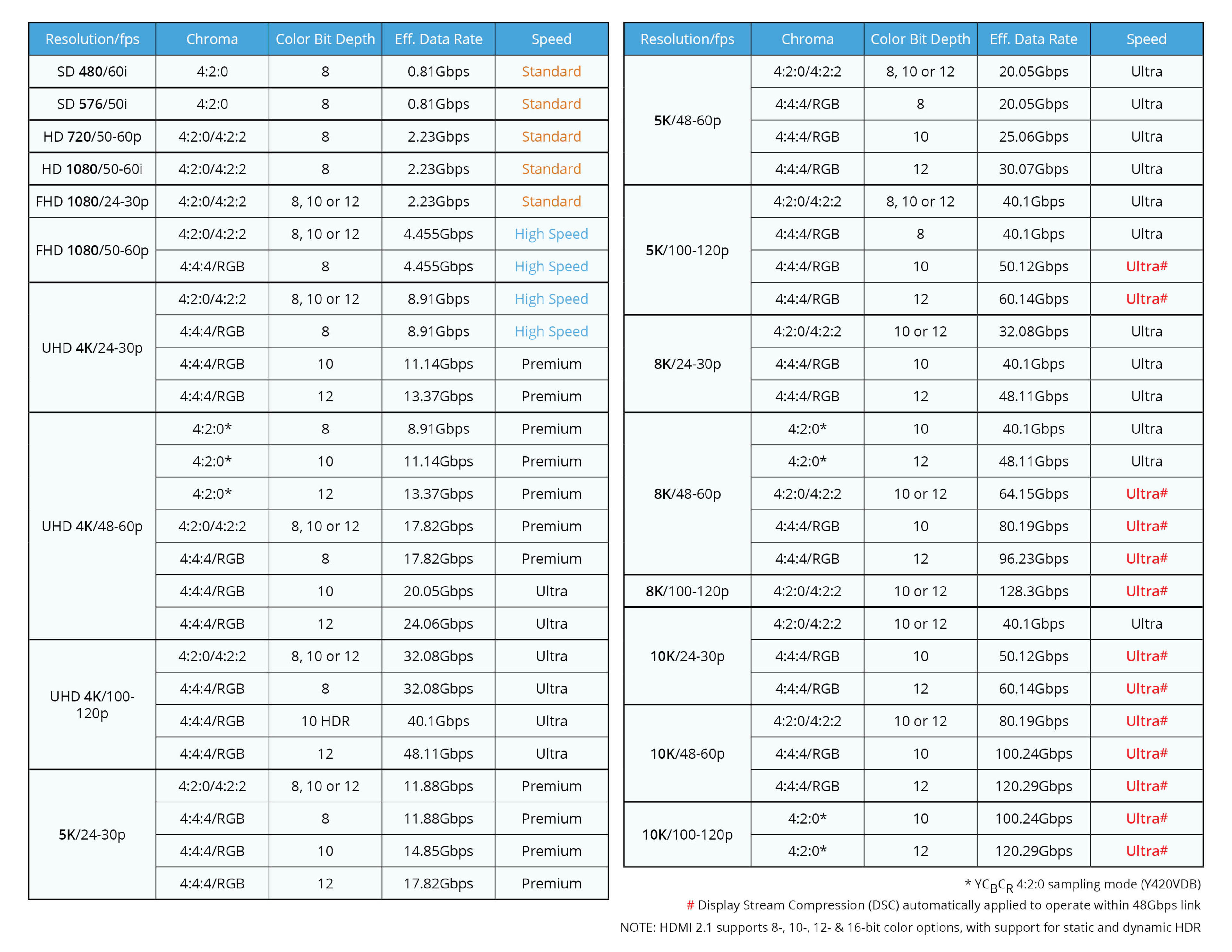

Καλό είναι να μας πεις και τις προδιαγραφές του σήματος που θέλεις να περάσεις. 4Κ υπάρχουν πολλά. Με πόσα bit χρώμα σε τι framerate με τι color subsampling; Το HDCP είναι αδιάφορο.
Εδώ ένας σχετικός πίνακας.

Νομίζω ότι εύκολα θα μπορέσει να βρει Premium Certified αν δεν του κάνει το High Speed οριακά. Και από και και πέρα οι επιλογές είναι Ultra, active με χαλκό και fiber όπως είπες. Δεν νομίζω πάντως να έχει θέμα με το Premium πάντως. Και θα το βρει και παντού και είναι οικονομικό.
