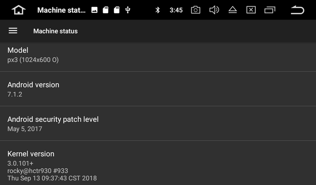

Screenshot από το δικό μου:

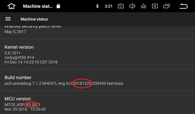

Μπορεί να φταίει και η rom... Έχω κάνει 4-5 rom updates από όταν το πήρα.
Δε ξέρω αν μπορώ να κάνω downgrade και να περάσω κάποια πιο παλιά...
