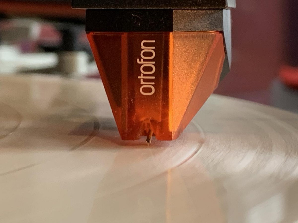

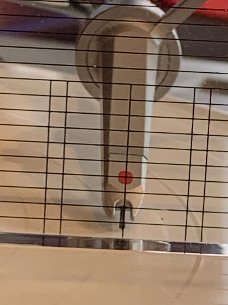

προς το παρόν θα σου πω ότι άλλο πράγμα είναι το vta και άλλο το αζιμούθιο. καλά κάνεις και δεν πειράζεις το ύψος του βραχίονα αφού δεν χρειάζεται. αυτό είναι το vta όπως θα ξέρεις..
όμως το αζιμούθιο είναι αυτό που ορίζει την οριζόντια (ως προς τον δίσκο) γωνία ανάγνωσης. από την στιγμή που ξεβιδώνεις μια κεφαλή για να βάλεις την άλλη, αυτό πρέπει να το τσεκάρεις. αλλιώς φθίρεται η ακίδα στραβά σε κάποιο από τα πλαϊνά της.. πολύ δε περισσότερο ο δίσκος.
αυτό ακριβώς που δεν θες και γι'αυτό τον λόγο άνοιξες το πολύ καλό νήμα..
στο headshell της technics αυτό είναι πολύ εύκολο να ελεγχεί και να βιδωθεί σωστά στο κολάρο. στο άλλο πράγμα δεν ξέρω και πρέπει να το κοιτάξω..
μια φωτό απο μπροστά (όταν η ακίδα ακουμπάει τον δίσκο) θα βοηθούσε.

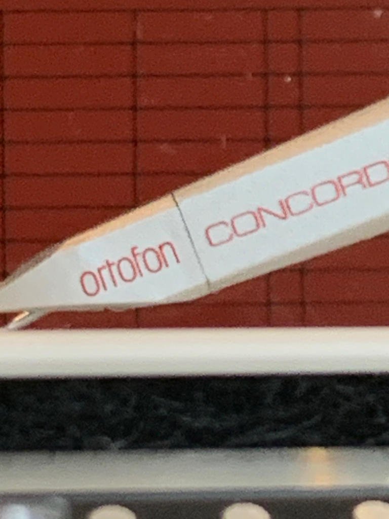

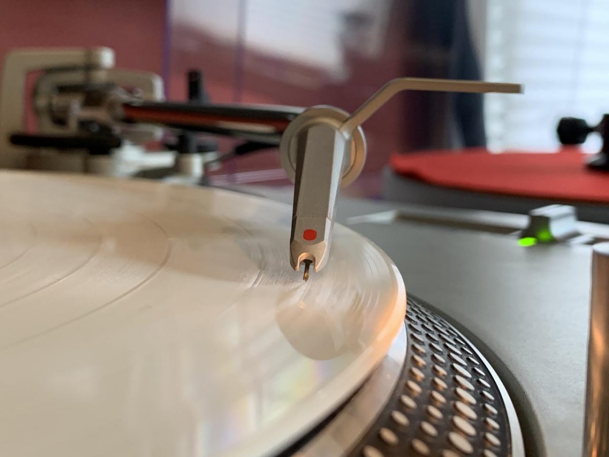

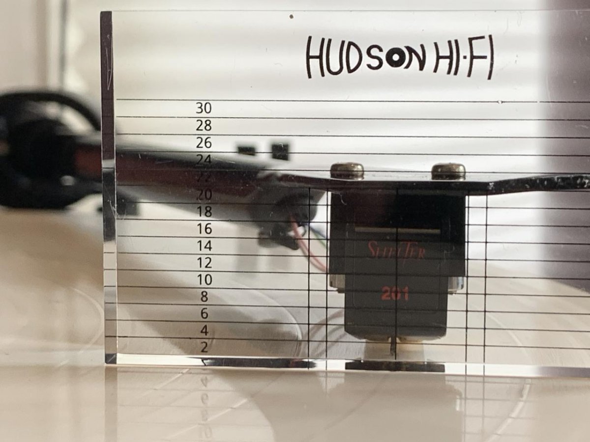

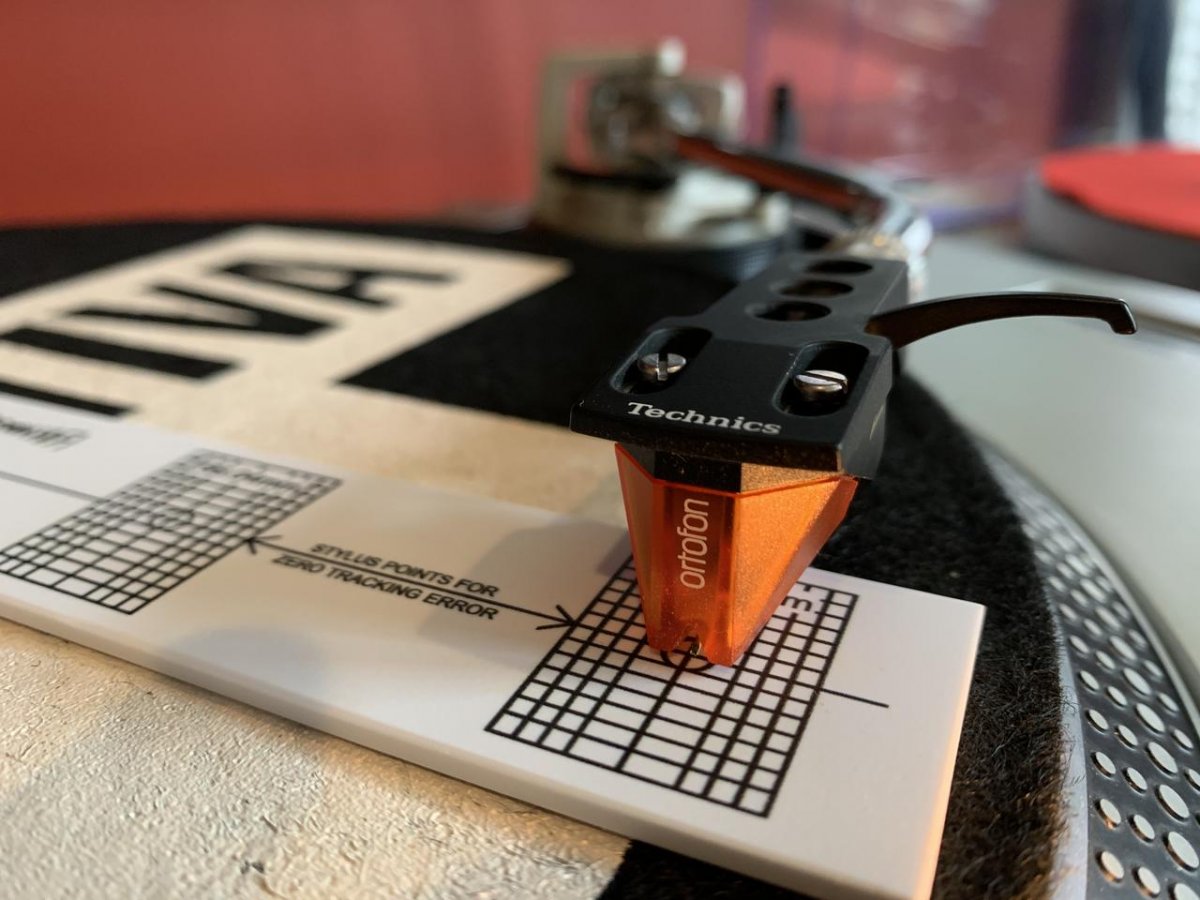

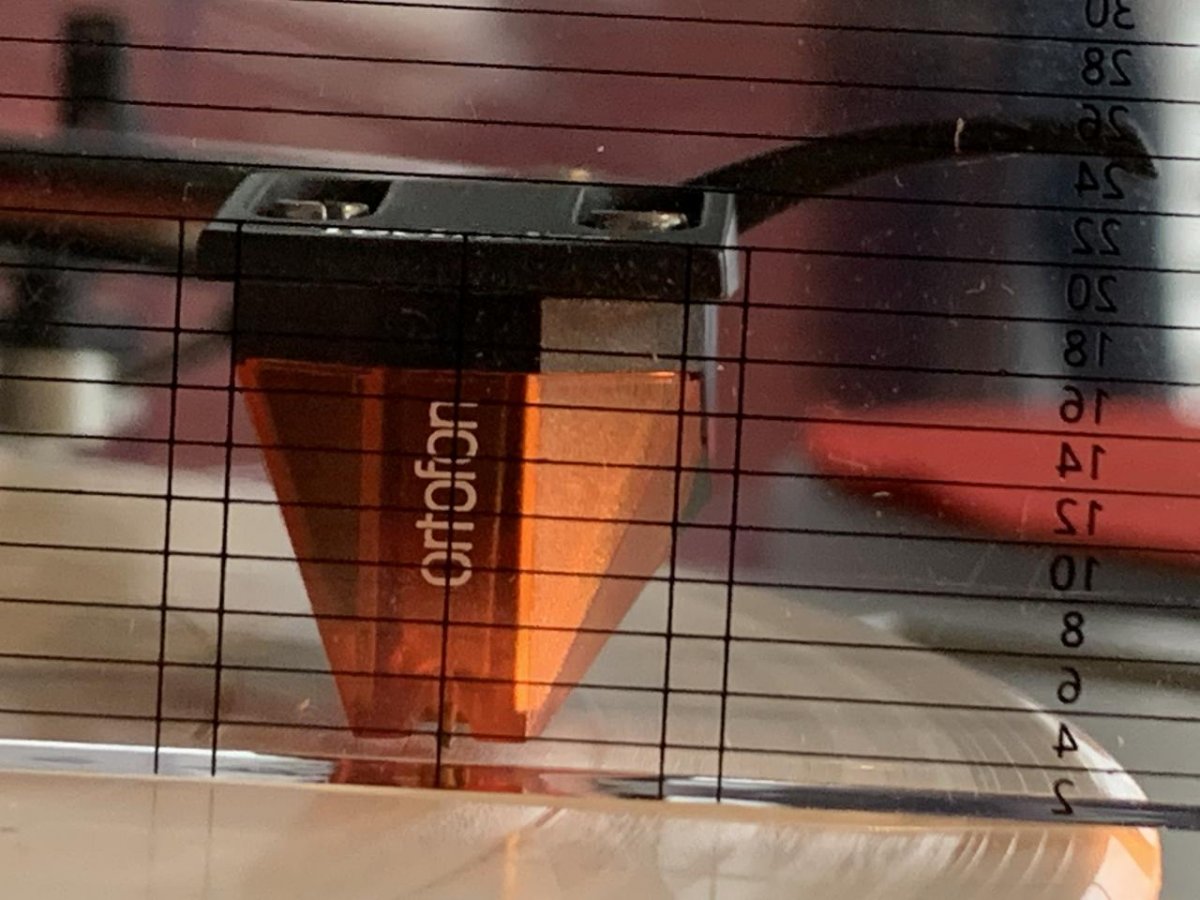

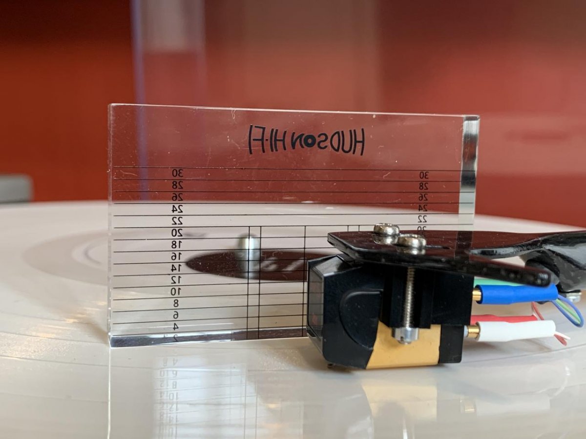

Καλησπέρα και συγνώμη για την καθυστερημένη απάντηση. Πλάκωσε δουλειά.

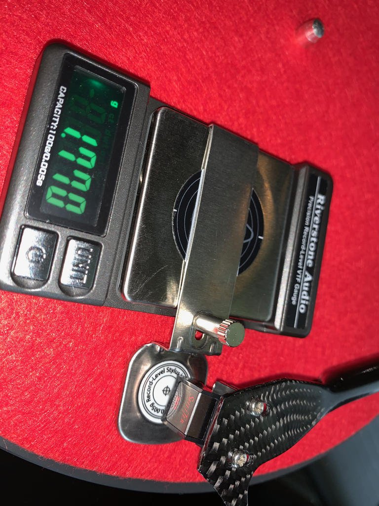

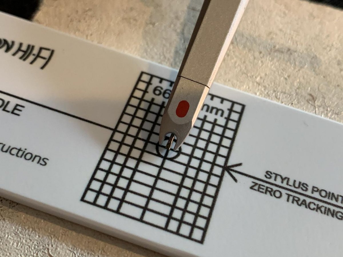

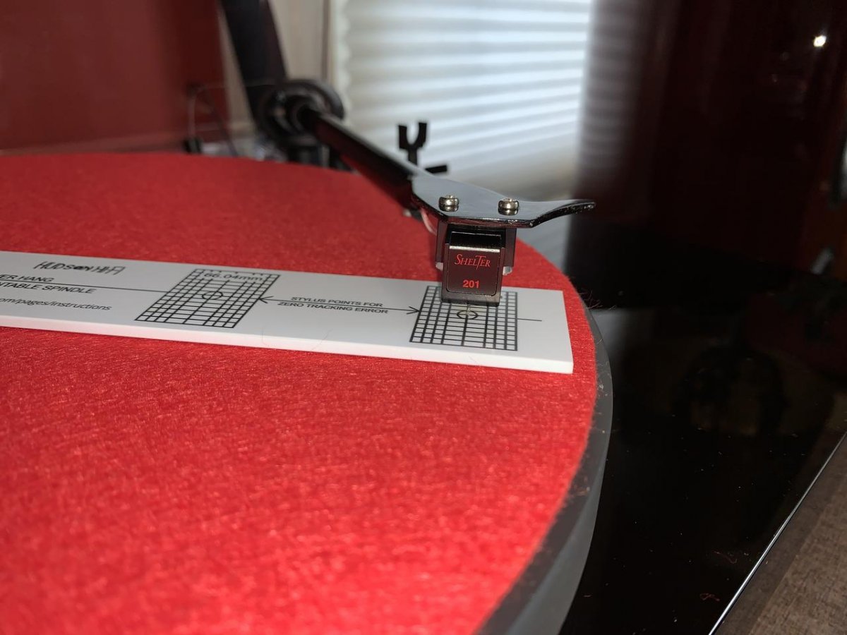

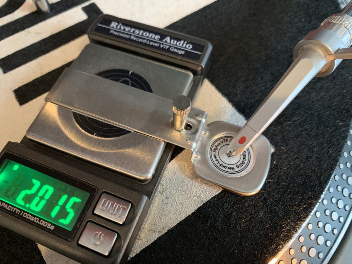

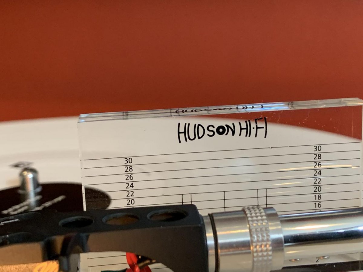

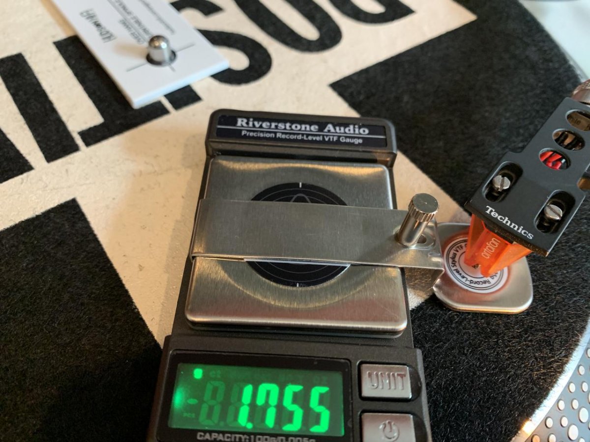

Λοιπόν, όπως φαίνεται από τις συνημμένες φωτό κάποτε είχα αρχίσει να το ψάχνω σχετικά με ρυθμίσεις κεφαλής αλλά εξαιτίας έλλειψης χρόνου για μεγάλο χρονικό διάστημα τα παράτησα. Τώρα με την καραντίνα είπα να τα ξαναπιάσω. Έχω ήδη ζυγαριά, χάρακα για VTA και αζιμούθιο, και χάρακα για το overhang. Τώρα πρέπει να μάθω και να τα χρησιμοποιώ. Εκείνο που βρίσκω εξαιρετικά δύσκολο είναι να καταφέρω να κάνω ακριβείς μετρήσεις "με το μάτι".
Στις συνημμένες φωτό φαίνεται πως είναι το setup για το ΜΚ ΙΙ με την Bronze και την Concord Red. Η Bronze τοποθετήθηκε στο Shell από το κατάστημα που την αγόρασα (και έκτοτε δεν την έχω πειράξει) και η Concord Shell και κεφαλή είναι ένα. Το μόνο που κάνω κάθε φορά που αλλάζω κεφαλή, ουσιαστικά μαζί με το shell, είναι να επαναρυθμίζω το βάρος (VTF) και το anti-skating. Νομίζω, και δίορθώστε με αν διακρίνεται κάτι διαφορετικό από τις φωτό ή εάν κάνω λάθος, ότι το ύψος του βραχίονα (που είναι και η ρύθμιση του VTA) δε χρειάζεται αλλαγή.
Επίσης, φαίνεται και το Pro-Ject με τη Shelter 201. Αυτό ήρθε στα χέρια μου ως έχει και δεν έχω πειράξει τίποτε.
IMG_1589.jpgIMG_1587.jpgIMG_1583.jpgIMG_1586.jpgIMG_1584.jpgIMG_1590.jpgIMG_1594.jpgIMG_1598.jpgIMG_1596.jpgIMG_1597.jpgIMG_1599.jpgIMG_1601.jpgIMG_1603.jpgIMG_1602.jpg

κατά τα άλλα είσαι άψογος στις ρυθμίσεις , πιστεύω οι καλές φωτό να μην ξεγελάνε..
μπράβο!!
