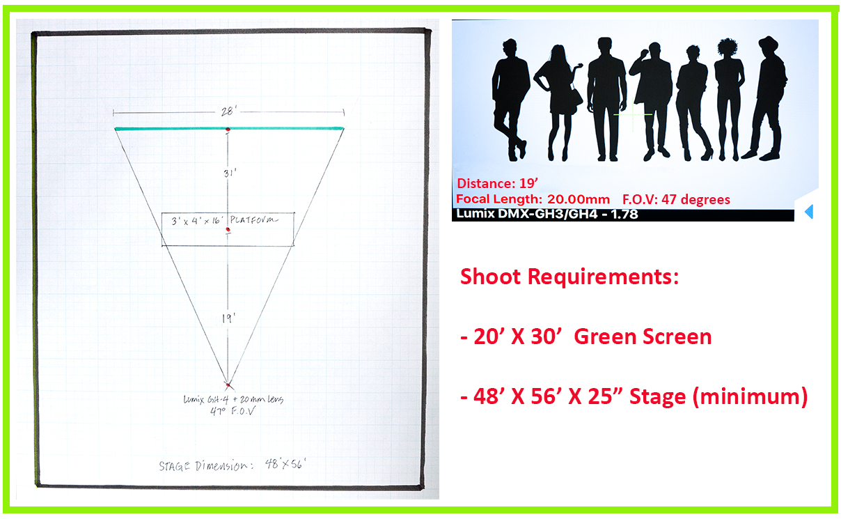

Σχετικά με το φωτισμό που ανέφερα πιο πάνω:
Γενικά όσο καλύτερη προετοιμασία στο γύρισμα, γλυτώνει κόπο μετα στον υπολογιστή ή στον hardware keyer.
  • Χρειάζεται ομοιομορφος φωτισμός και κορεσμός στο φόντο.
  • Θελουμε καλό τεντωμα στο πανί για αποφυγή ζαρών.
  • Ο ηθοποιός να έχει διαφορετικό φωτισμό απο το φόντο.
  • Απόσταση απο το φόντο (προπαθούμε δυο μετρα και άνω)για να μη ριχνει σκιές πάνω, για να αποφέυγουμε Color Spill (διαχυση του χρωματος ου φόντου πάνω στο θεμα) που συνήθως με πράσινο συμβαίνει.
  • Καλό να έχει μια "κοντρα" φώς απο πισω να δημιουργεί σιλουετα και να ξεχωρίζει απο το φόντο, αν και εξαρτάται απο τη περίσταση, μπορεί να λειτουργει χειρότερα αυτο.
  • Το φόντο ενα στοπ πιο σκοτεινό απο τον ηθοποιό.
