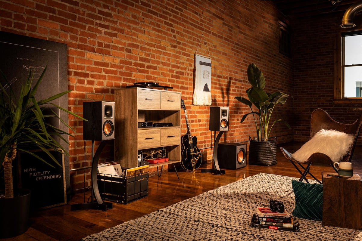

Δεν καταλαβαίνω γιατί θεωρείς άσχημα τα ηχεία σε βάσεις. Υπάρχουν βάσεις έργα τέχνης.
