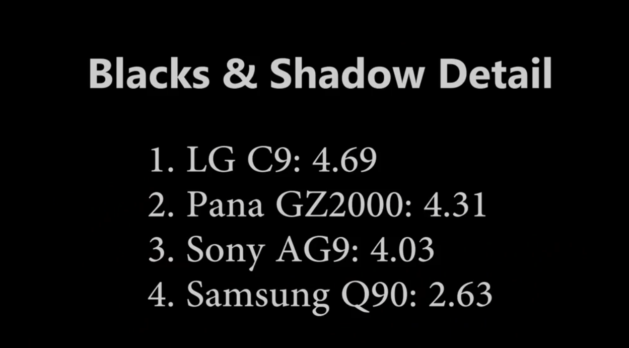

Στο τυφλό shootout του HDTVtest, η Q90 ξεχώριζε σαν τη μύγα μες στο γάλα:
attachment.php
και η βαθμολογία του κοινού στα μαύρα και λεπτομέρεια στα σκοτεινά, είναι ενδεικτική της απόστασης:
https://avclub.gr/forum/showthread.php/168374-HDTVtest-2019-TV-shootout
