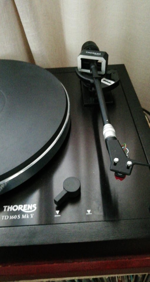

Καλησπέρα παιδιά , πρώτο μου post . Έχω μόλις 2,5 χρόνια που ασχολούμε όποτε δείξτε κατανόηση στην ασχετοσύνη μου . Το σύστημα που ακούω είναι το παρακάτω
Dali Zensor 3
Denon PMA-720AE
iFi Audio nano - Laptop
Thorens TD160 S mkV - AT VM95ML - Cambridge Adio Solo
interconnects Wireworld Terra
Speaker cables Nordost 14-2
Ο χώρος ακρόασης είναι 16 τμ με ελεύθερο χώρο πίσω από την θέση ακρόασης . Αρχικά τα ηχεία ήταν τοποθετημένα σε τρίγωνο ακρόασης 2 μέτρων πάνω σε έπιπλο ύψους εκ αλλά στη συνέχεια λόγω του ότι ήρθε νέο μέλος στην οικογένεια μάζεψα τα ηχεία και τα τοποθέτησα στο 1 μέτρο μεταξύ τους και απόσταση ακρόασης στο 1,40 , λάθος το τρίγωνο το ξέρω αλλά είναι ένας προσωρινός αναγκαστικός συμβιβασμός καθώς έχω δημιουργήσει μια μικρή προστατευμένη γωνία για να μην μπορεί να βάλει χέρι η μικρή μου κόρη .
Το θέμα που έχω με το ηχητικό αποτέλεσμα και θα προσπαθήσω να περιγράψω πιστεύω ότι δεν έχει να κάνει με την τοποθέτηση των ηχείων καθώς εμφανίζεται και στις δυο τοποθετήσεις . Σε αρκετές ηχογραφήσεις έχω θέμα με τα πρίμα , είναι πολύ φωτεινά , πολύ κρυστάλλινα , σε τέτοιο βαθμό που τα σίγμα να ακούγονται πολύ λεπτά και ενοχλητικά . Παρατηρώ ότι ανεβάζοντας την ένταση υπάρχει μια μικρή βελτίωση , αλλά χωρίς να εξαφανίζεται το πρόβλημα εντελώς . Αν παίξω με τα tone controls και χαμηλώσω τα treble πάλι βελτιώνεται άλλα γίνεται κάπως μουντός ο ήχος . Από όσα έχω διαβάσει σε αναζητήσεις σε ξένα και ελληνικά φόρουμ μου έχει δοθεί η εντύπωση ότι αυτό που φταίει είναι ο χαρακτήρας των ηχείων σε συνδυασμό με το κακό μαρσάρισμα με τον συγκεκριμένο ενισχυτή ο οποίος τα υποοδηγεί και ίσως έχει και μια σκληράδα στις ψηλές. Κατανοώ ότι το σύστημα μου είναι πολύ entry level και επειδή μετά από 3 χρόνια που θα έχει μεγαλώσει η μικρή θέλω να πάρω καλύτερα ηχεία και ενισχυτή (μπάτζετ περίπου στα 2000 και για τα δυο) σκέφτομαι μήπως αν αγόραζα τώρα έναν ενισχυτή ( κοντά στα 1000) θα μπορούσα να πάρω κάποιον που θα έστρωνε κάπως τον ήχο στα Dali ? Να συμπληρώσω ότι έχω δοκιμάσει και με ένα Rotel RA 10 χωρίς να αλλάξει κάτι στις ψηλές , μόνο στις χαμηλές είχα διαφορές , με τον Denon να ανταποκρίνεται καλύτερα .
Τέλος να επισημάνω ότι βρίσκομαι στην νησιωτική Ελλάδα (Σάμος) οπότε δεν υπάρχει δυνατότητα ακρόασης σε καταστήματα και ότι με ενδιαφέρει μόνο το δικάναλο με παθητικά ηχεία .

το θέμα με τις υψηλές το έχεις και με τις 2 πηγές;
τι κεφαλή είχες πριν απο την VM95ML;
την έχω στο στόχαστρο.. ή την SH .. δεν έχω αποφασίσει ακόμα

Το θέμα το έχω και με τις δυο πηγές , αλλά και με τα ακουστικά (Audio Technica ATH M40x) σε μικρότερο όμως βαθμό γιαυτό και ρωτάω μήπως σε ένα βαθμό φταίνε και το phono και το Dac . Πριν είχα την ίδια κεφαλή με την βελόνα την 95Ε (την πράσσινη) και ποιο πριν την Nagaoka mp110 . Με την nagaoka πάλι υπήρχε το θέμα με της υψηλές αλλά δεν ακουγότανε τόσο έντονα γιατί έχει ποιο γεμάτα μεσαία και χαμηλά . Καλό ήχο έχει η Nagaoka αλλά υστερεί πολύ σε tracking ability και επειδή εγώ παίζω κυρίως μεταχειρισμένους δίσκους είχα πολλές παραμορφώσεις προς το τέλος της πλευράς των δίσκων . Οι ΑΤ έχουν καλύτερο tracking ability ακόμη και η ελλειπτική , χάνουν όμως σε χαμηλομεσαίες .
