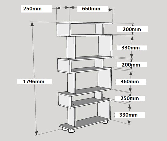

Το σχέδιο της βρέθηκε απο το internet και είναι το παρακάτω
http://[url=https://postimages.org/][img]https://i.postimg.cc/43W3vBhn/3.jpg[/img][/URL]
Έριξα μια ματιά για την ξυλεία και είδα στο site του pr@ktiker οτι επιλογές σε μασιφ επιφάνεια πεύκου, ελάτης και οξυάς σε πάχος 18χιλ.
Να διευκρινήσω οτι την ξυλεία θα την προμηθευτώ κομμένη στις διαστάσεις που χρειάζομαι αφού, για την ώρα, δεν διαθέτω τα μηχανήματα κοπής που απαιτούνται.
Εαν εξελιχθεί καλά το project ίσως να προσωρήσω σε κάποια μικρή επένδυση σε δισκοποίονο ή σέγα και να μπώ κι εγω στον χώρο σας
Δεδομένου οτι στην τελική του μορφή θα περαστεί χρώμα κιμωλίας δεν έχω ιδιαίτερες προτιμήσεις στο είδος του ξύλου, έχετε να προτείνετε κάποιο ώς καλύτερο ή να αποφύγω κάποιο ξύλο για διάφορους λόγους;
Κάθε άποψη και σχόλιο σας εννοείται οτι είναι ευπρόσδεκτο.

Το σχέδιο που έβαλες λινκ δεν κατάφερα να το ανοίξω. Θα σου πρότεινα τα εξής (τα έχω εφαρμόσει και τα τρια):
-για πρώτη φορά, ξεκίνα με ένα μικρότερο πρότζεκτ που θα υλοποιήσεις με τις ίδιες τεχνικές που είχες στο μυαλό σου για την βιβλιοθήκη (από τους συνδέσμους μέχρι και το τελικό χρώμα). Στην πορεία θα δεις/μάθεις πολλά που θα σε βοηθήσουν στην βιβλιοθήκη.
-κοίτα σε μεγάλα ξυλεμπορικά της περιοχής σου. Σε φυσική ξυλεία έχουν καλύτερη ποιότητα και τιμές από τα γνωστά πολυκαταστήματα. Πριν αγοράσεις ρίξε μια γρήγορη ματιά για στρεβλώσεις και χτυπήματα.
-δες σε youtube παρόμοιες κατασκευές και πάρε ιδέες για υλικά και τεχνικές. Μετά επιστρέφεις εδώ για ότι απορίες.

Τι φάρδος θα έχει η βιβλιοθήκη; Κάθε ράφι αναμένετε να το γεμίσεις με βιβλία; Εχω μια επιφύλαξη για το αν πρέπει να επιλέξεις μασίφ φυσική ξυλεία (πευκο/έλατο) και όχι κάποιο συνθετικό υλικό πχ MDF το οποίο έχει περισσότερη αντοχή σε κάμψη

Το φάρδος θα είναι σχετικά μικρό στα 650χιλ. πιστεύετε οτι μπορεί να υπάαρξει θέμα στρεβλώσεων;

Σχετικά με την αντοχή, σαν ένα μέτρο σύγκρισης σχετικά με το πεύκο και επειδή τα ανοίγματα τα δικά σου τα βλέπω κάπου στους 50πόντους (αλλά όχι και ακριβώς λόγω σχεδίου),
έχω τέτοια του ικέα, που τα μικρά ανοίγματα είναι 40εκ και τίγκα σε δίσκους εδώ και 15 χρόνια τουλάχιστον και δεν έχουν πάθει τίποτα. Δεν βλέπω mdf αυτού του πάχους να άντεχε το ίδιο.
Φυσικά 80άρια σε μήκος σαν αυτά δεν θα τα γέμιζα δίσκους...

Οπως ειναι η κατασκευη δεν βλεπω δυσκολια εαν παρθουν σωστα τα μετρα...το δεσιμο ομως εχει διαφορους τροπους να γινει και αυτο το συζυταμε...
Για το πλατος συμφωνω με 18mm ειναι πιο αντοχης αν και το ανοιγμα 65 εκατοστων δεν ειναι μεγαλο...

Όπως βλέπω το σχέδιο, το πρώτο που μου έρχεται στο μυαλό είναι MDF 20χιλιοστά (ή λίγο πιο χοντρό) και τις ενώσεις με νοβοπανόβιδες. Για να μην φαίνονται οι βίδες μετά βάζεις καπάκι ή στόκο. Είναι η ίδια τεχνική που φτιάχνουν τα κουτιά για τις ντουλάπες - θα βρεις πολύ υλικό στο ιντερνετ για το πως.
Ένας γωνιακός σφιγκτήρας θα σου λύσει τα χέρια για να βγάλεις σωστά όλες τις ενώσεις.
Έχε υπόψη ότι, ειδικά αν βάλεις λεπτό MDF, υπάρχει πιθανότητα να μην είναι πολύ σταθερό στον άξονα από κάτω προς τα πάνω. Σε αυτή την περίπτωση θα χρειαστεί να βάλεις πλάτη ένα ενιαίο κομμάτι MDF πιο λεπτό (πχ 6mm) για να "δέσει" η κατασκευή. Δεν χρειάζεται να κλείσουν τελείως τα κουτιά από πίσω- αν τα προτιμάς ανοιχτά, δύο λεπτές λωρίδες από MDF αρκούν.
Για φυσική ξυλεία δεν θα στο συνιστούσα επειδή η κατασκευή είναι πολύπλοκη και το ξύλο θα σε δυσκολέψει. Αφού σκέφτεσαι να το βάψεις, δεν θα έχει μεγάλη διαφορά στην εμφάνιση.
